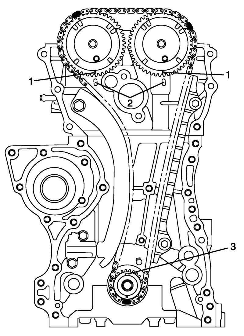

а про метки не кто не ответил , должен ли один вал отставать на один зуб?
http://www.autoprospect.ru/suzuki/l...-gazoraspredeleniya-i-natyazhitelya-cepi.html
проверьте совпадение меток 1 на звездочках распредвала привода впускных и выпускных клапанов с пазами 2 на головке блока цилиндров, а также расположение шпонки 3 в верхней части коленчатого вала
