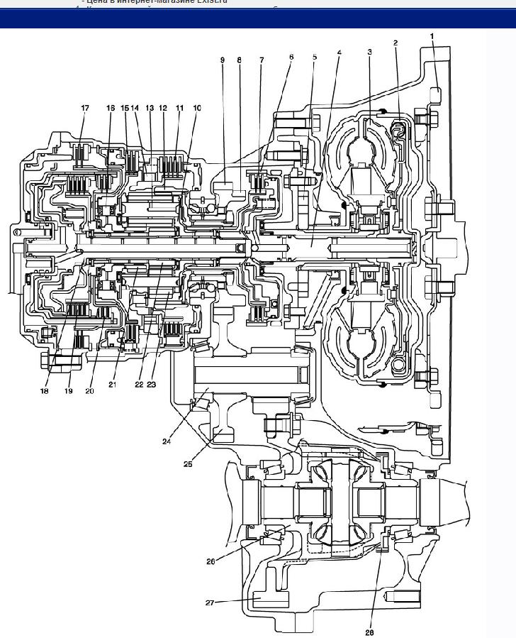

Полдня вкуривал разницу в конструкциях коробок. Выяснил следующее (посправьте если не так):
1. У ручной коробки отбор момента на зад происходит с гипоидной передачи на корпусе дифференциала.
2. У автомата из-за отсутствия места, вправо из дифференциала выходит промежуточный привод правого колеса а сверху на нем сидит "раздатка".Момент снимается с торца корпуса дифференциала трубчатым валом. В раздатке, с первичного вала через паразитный, момент передается на третий с гипоидной передачей. У автомата гипоид с меньшим передаточным числом за счет паразитного вала.
Вопросы.
1. Почему должны разбиться посадочные места сальников приводов у механики и чем они отличаются от сальников всех пузотерок на планете? Да там есть гипоидная передача, которая без масла умирает, но и прямой передаче с дифференциалом сладко не будет.
2. Чем выгодно отличается автомат в вопросе сальников и масла? У автомата точно такие же сальники на приводах, только справа промвал, который не подвижен по отношению к коробке. Масло может вытечь точно так же и прямой ГП с дифом жизнь медом не покажется. У раздатки, получается свой картер, свое масло и гипоид более защищен. Что мешает маслу из раздатки свалить через сальник кардана?
Вопросы.
Теория - это прекрасно, но на практике имеем следующее: https://suzuki-club.ru/threads/18681/page-4#post-439418 пост №117.
У АКПП отдельная раздатка, если масло из неё свалит, то АКПП ничего не доспеется, промвала нету вообще, как и проблем с ним, соответственно.

У АКПП отдельная раздатка, промвала нету вообще, как и проблем соответственно.
Я как инженер должен все окончательно понять для себя. Объясните подробнее, пожалуйста.
Раздаткой я бы это не называл, обычный себе редуктор, по сути ничем не отличается о редуктора ручной коробки. Разница лишь в том, что у ручной в этом редукторе одна передача после гипоида, а у автомата - две передачи перед гипоидом. Корпус у нее отдельный - это замечательно, сальники тут причем?
Какого промвала нет у автомата?
https://suzuki-club.ru/threads/18681/page-4#post-439418 Пройдите по ссылке, еще раз повторяю - теория это хорошо, но нам то авто эксплуатировать не на чертеже,а на реальном российском бездорожье.

Дело не в самих сальниках . а в бугельных подшипниках. которые у МКПП нагружены больше и отбор мощности на привод заднего моста идет через них же ! У автомата это разделено . да и нагрузок резких нет
Ну вот, техническими терминами все понятнее :) Да, подшипники нагружены некисло, особенно левый. Дполнительная консольная нагрузка от привода на этот подшипник увеличивает его износ, от чего появляется люфт и несоосность вала и сальника, вот масло и течет. Не в сальнике тут дело совсем.
