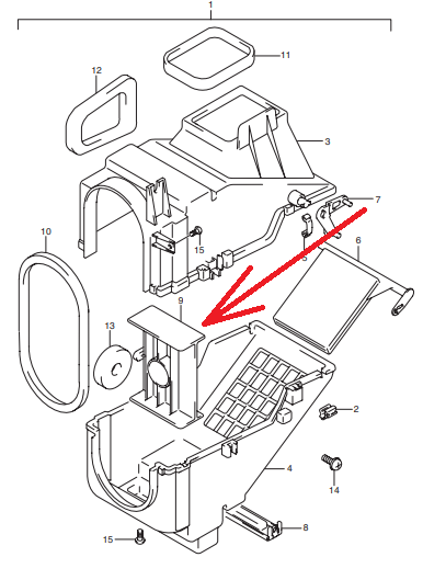

Только вот под панелью приборов бардачка нет! Суть понял, но номер родного пока ищу :)[DOUBLEPOST=1556228155,1556226641][/DOUBLEPOST]Это оно?
Нее, явно не оно. Его здесь просто нет, по-моему.[DOUBLEPOST=1556229457][/DOUBLEPOST]Все нашел в др теме.
https://suzuki-club.ru/threads/20872/

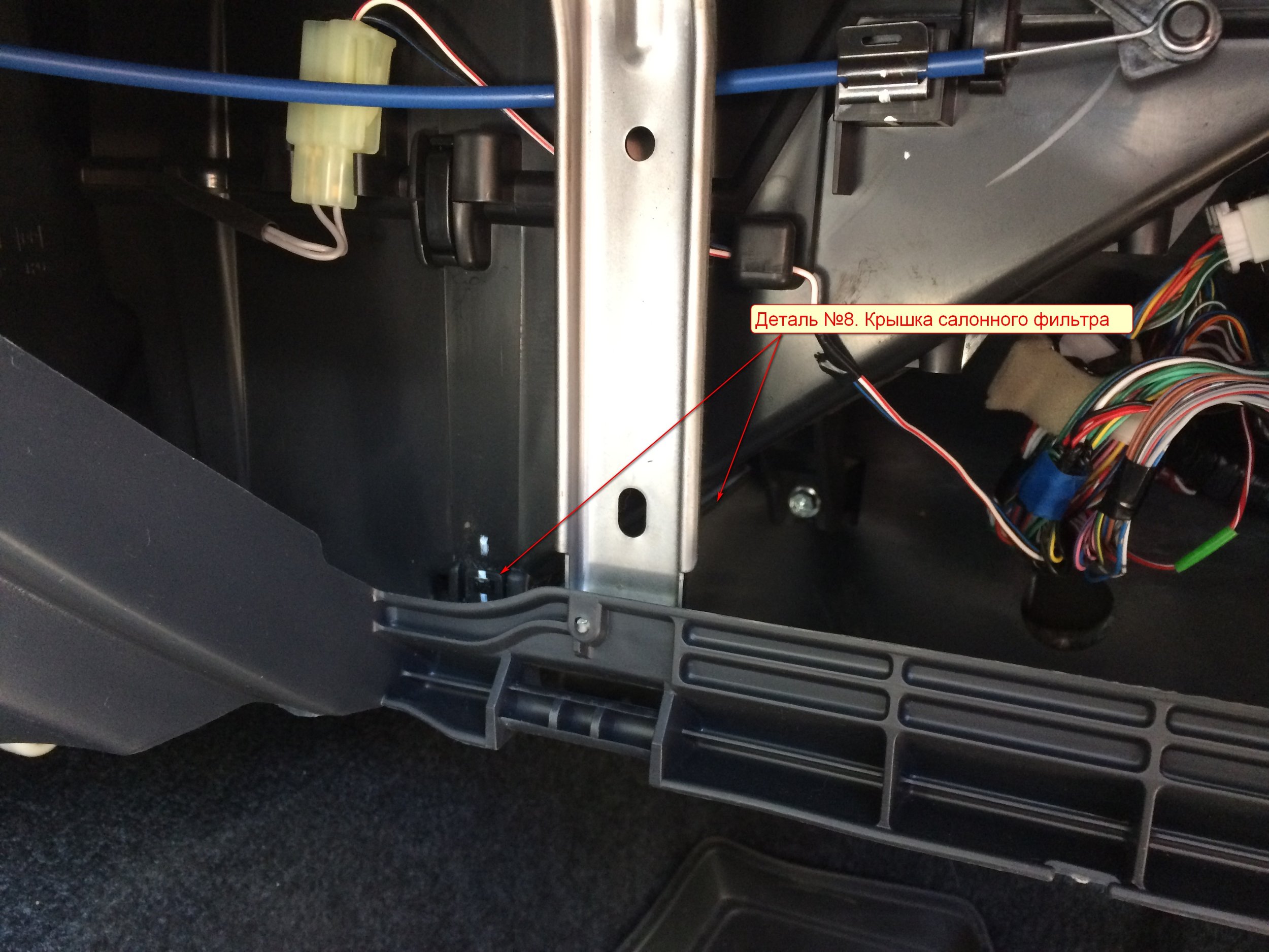

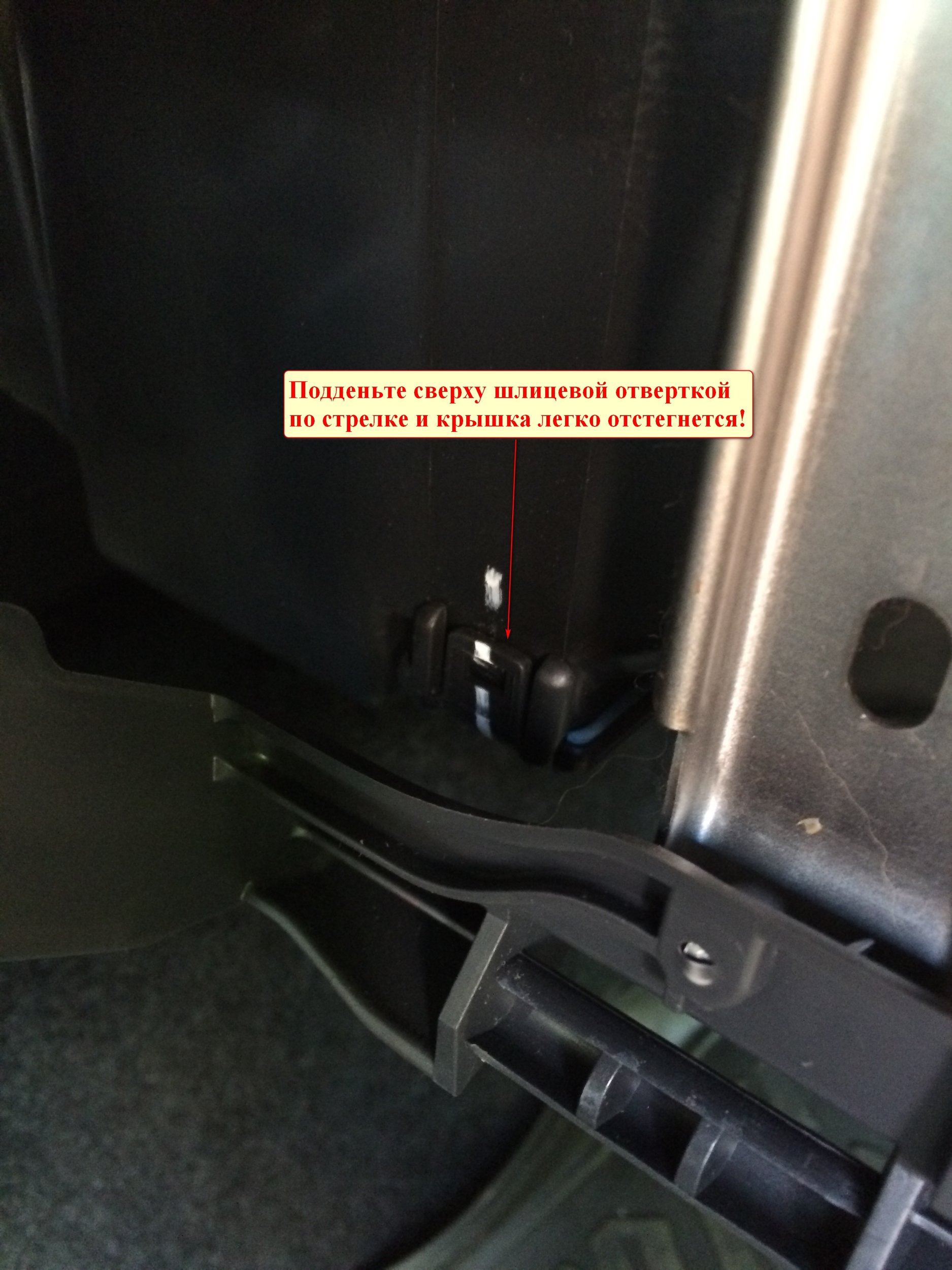

Деталь №8 - это крышка отсека салонного фильтра. Отстегивайте аккуратно![DOUBLEPOST=1556976387][/DOUBLEPOST]

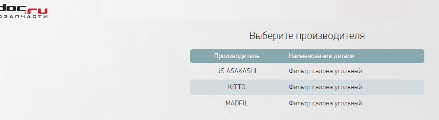

Боша нет, аналог Kitto AC931C, угольный, на драйве вроде не ругают.
