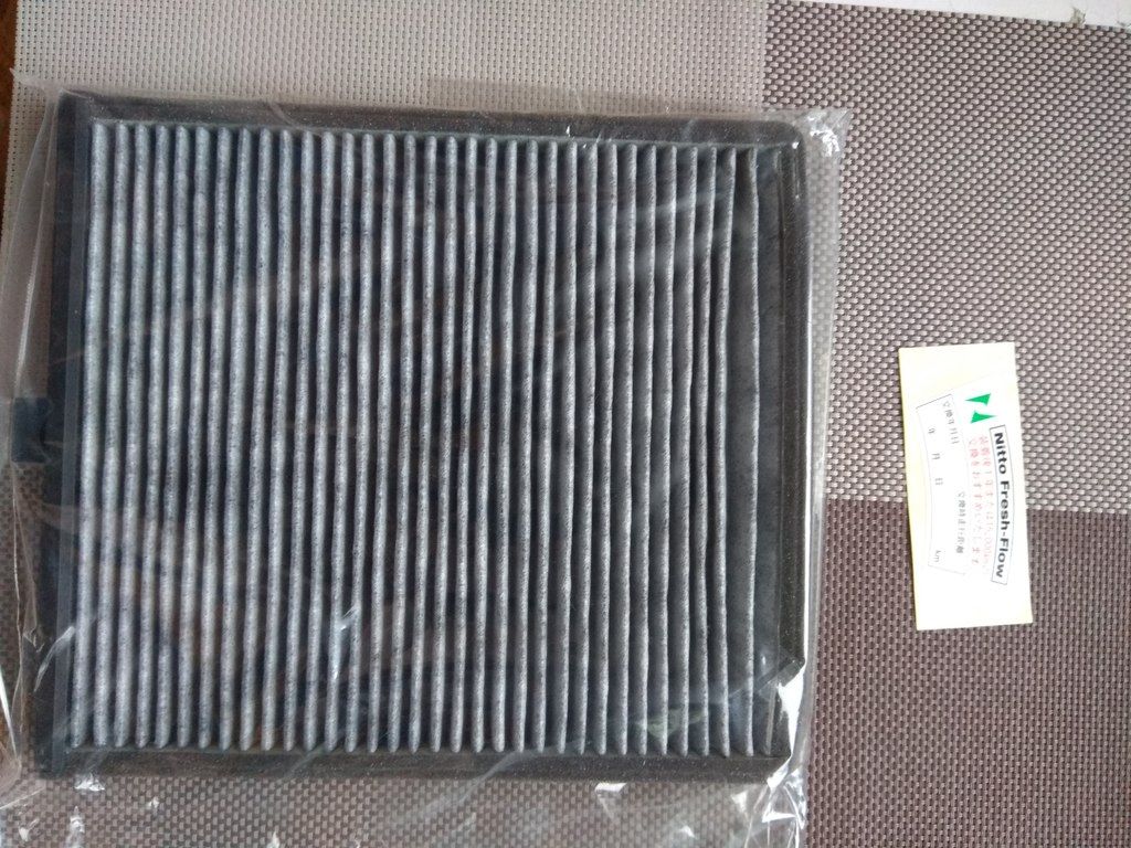

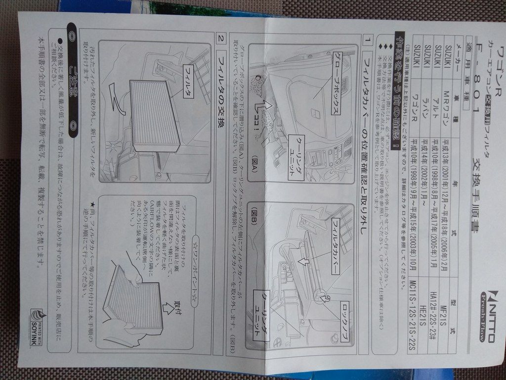

Итак рискнул заказать салонник нитто за 1.5 к, пришел фильтр, на коробке надписи только на японском, внутри лежит инструкция по установке в праворульного джима тоже на японском, а также фирменная наклейка на бардачек. Осмотр показал, что фильтр не намазан углем, а уголь является составной частью материала, фильтр одинаковый по фактуре с обеих сторон. Буду ставить пробовать, как поведет себя напишу попозже. Может подделка все-таки, все-таки нитто не широко известная компания. Есть шанс на упаковщика китая, под японской вывеской, как саккура на пример.Но их маслянный фильтр, мне понравился по обработке больше оригинала и мана, у него очень аккуратная зинковка отверстий.
Вот фотографии салонного фильтра.
14,090
3,100
Думаю отличный фильтр, японцы в этом вопросе фуфла не делают. У них с воздухом полный апдемахт (или как та это правильно пишется?). Так что не сомневайся даже. Польторашка вполне терпимо кстати. Для такого изделия. Ну и здоровье, один хрен, дороже )))
