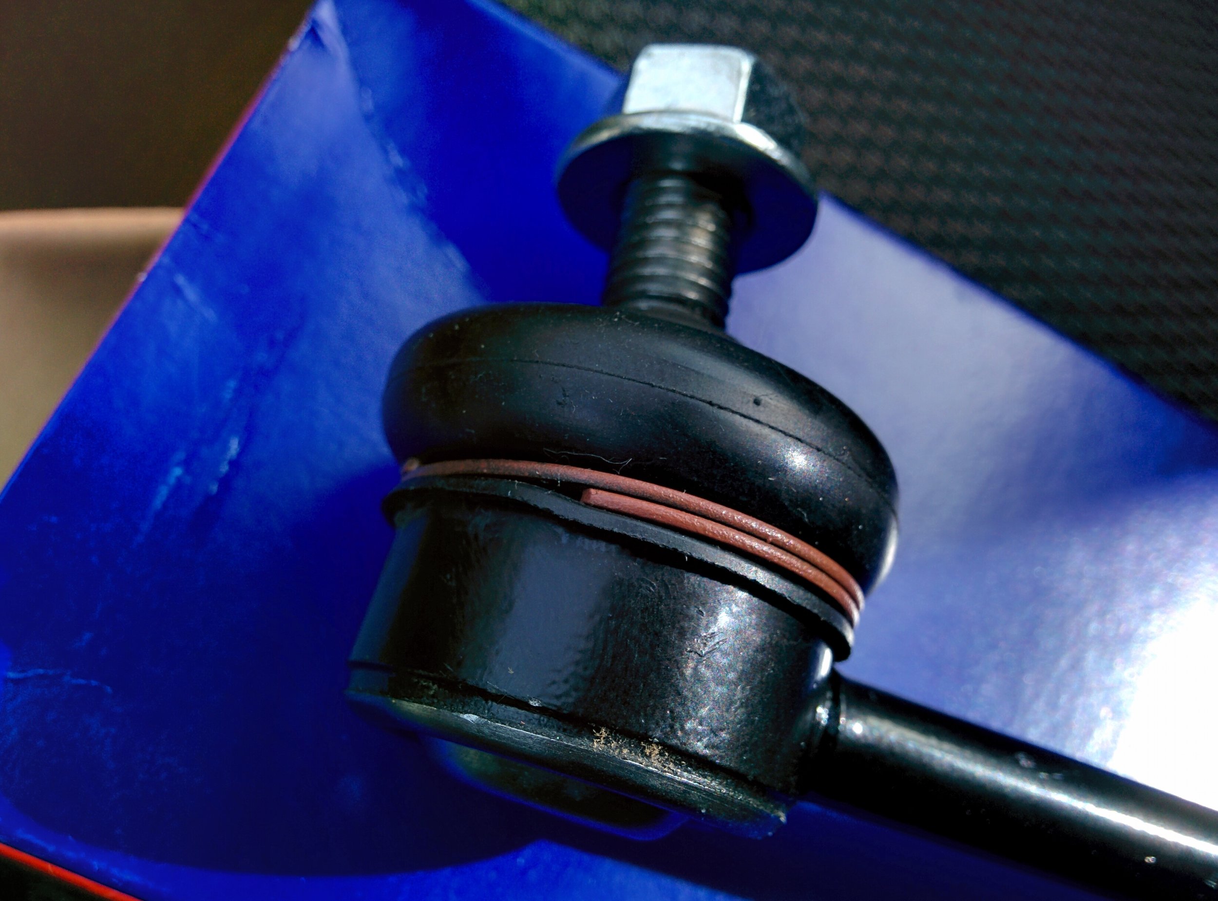

Напишите о своих впечатлениях по качеству стоек. Особенно интересует герметичность шарнира в крайних положениях пальца.
Попробую хотя бы сфоткать. Может у мастеров спрошу.
Сам я не соображаю) Завтра как раз поеду в сервис. Потом сразу на дачу, как раз и протестируются стойки)
Kirill_71
16 Ноябрь 2014
980
314
Тула
SX4 New GLX MT 2WD
Сам я не соображаю)
Пошевелите палец, подвигайте его в крайние положения и посмотрите, чтобы в этих положениях пыльник плотно закрывал внутренности шарнира. Ну и общее качество исполнения тоже можно оценить. Почитал, кстати, про Sidem - вроде хвалят.

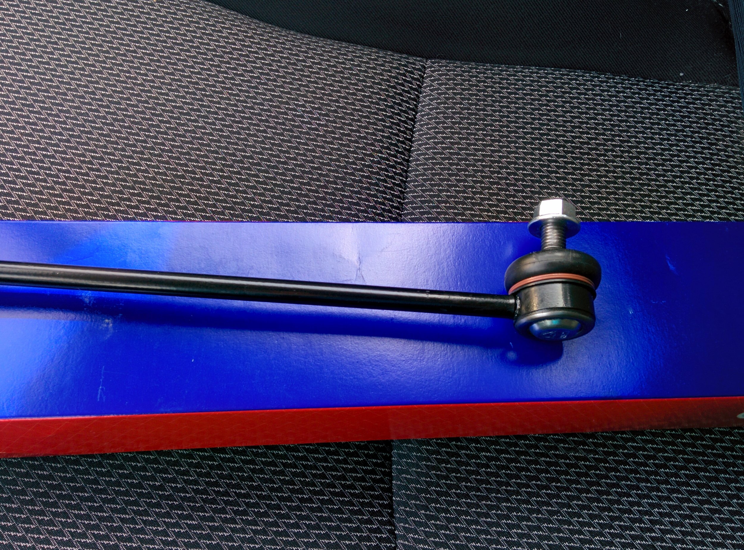

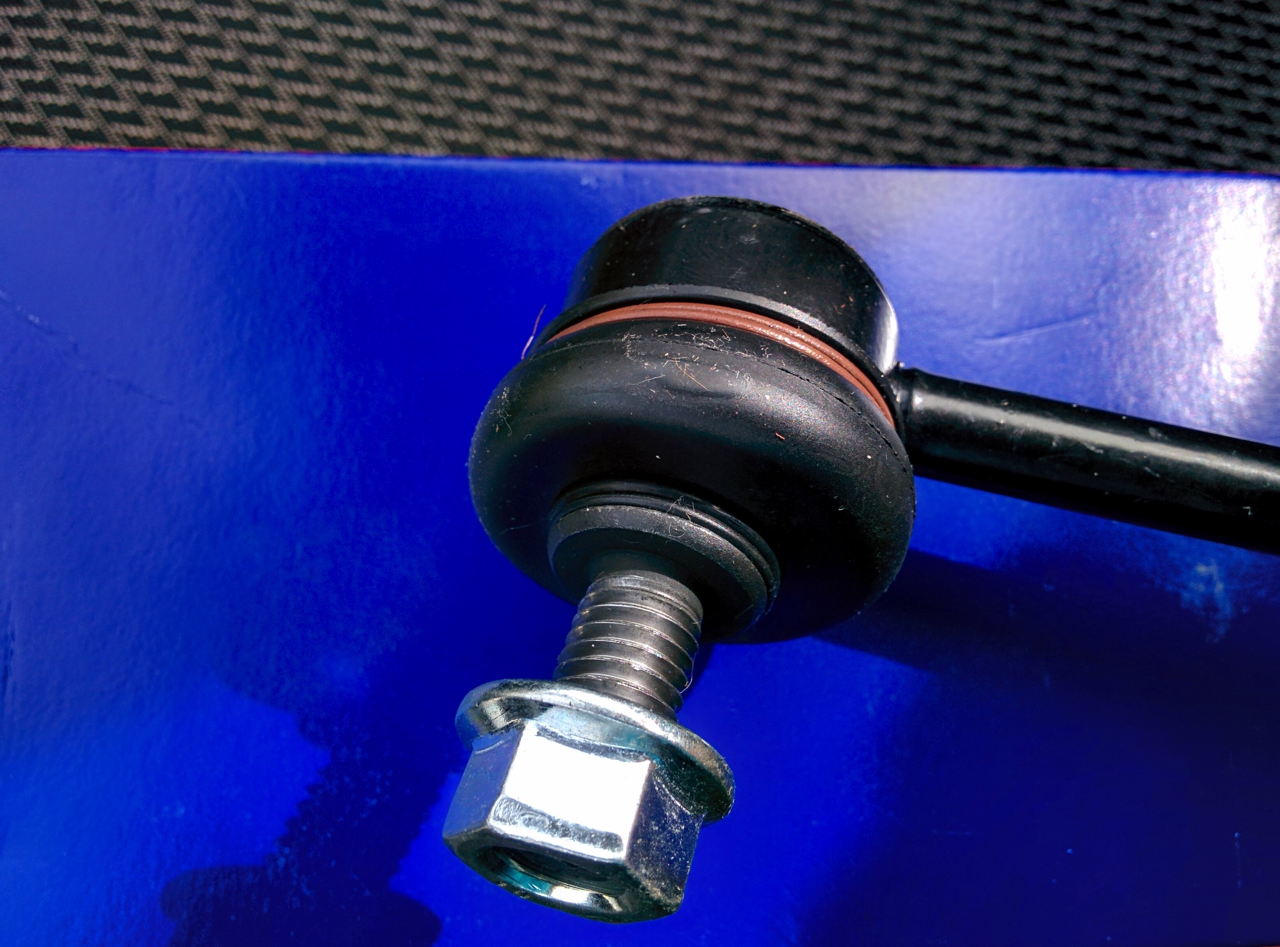

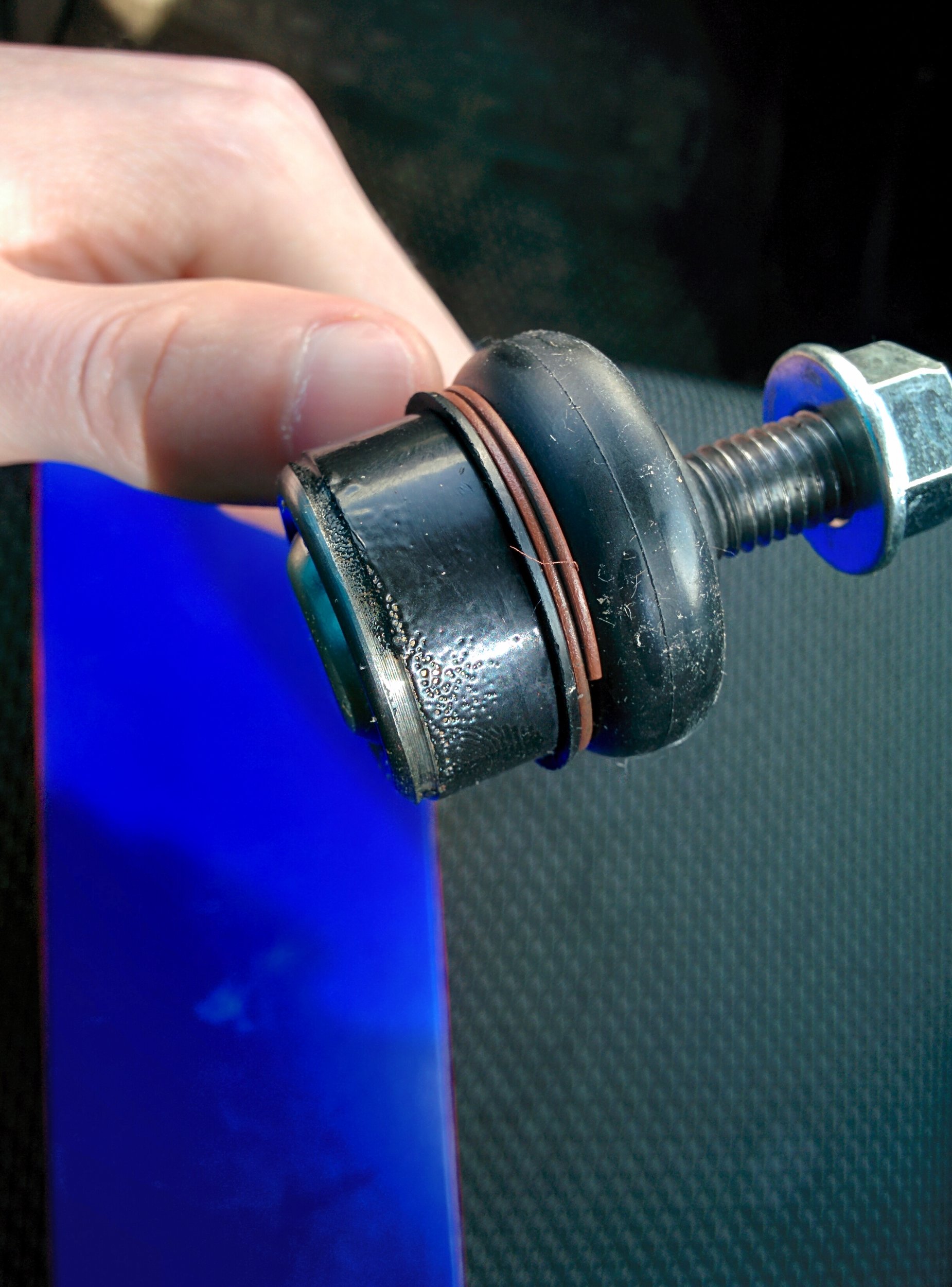

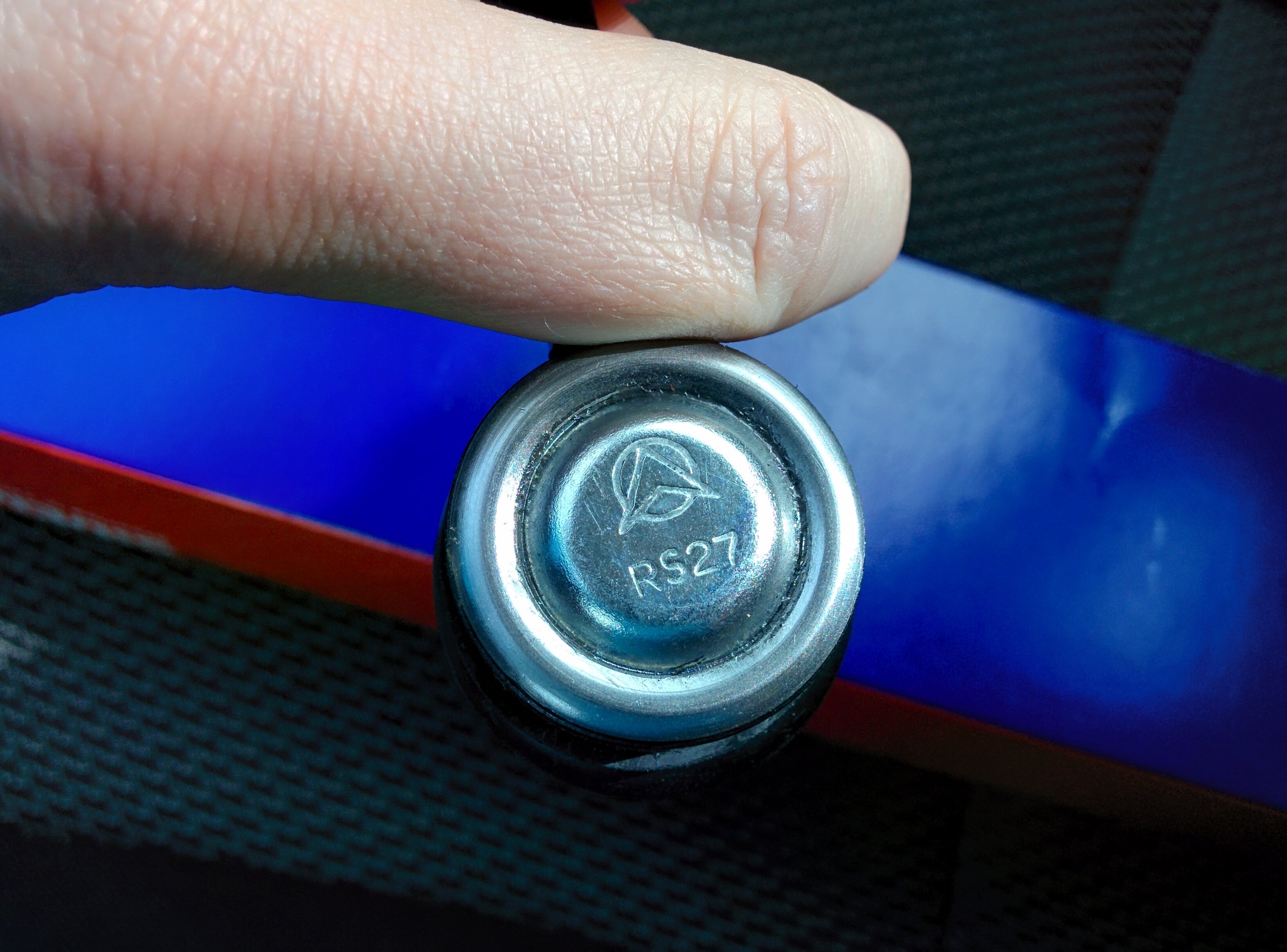

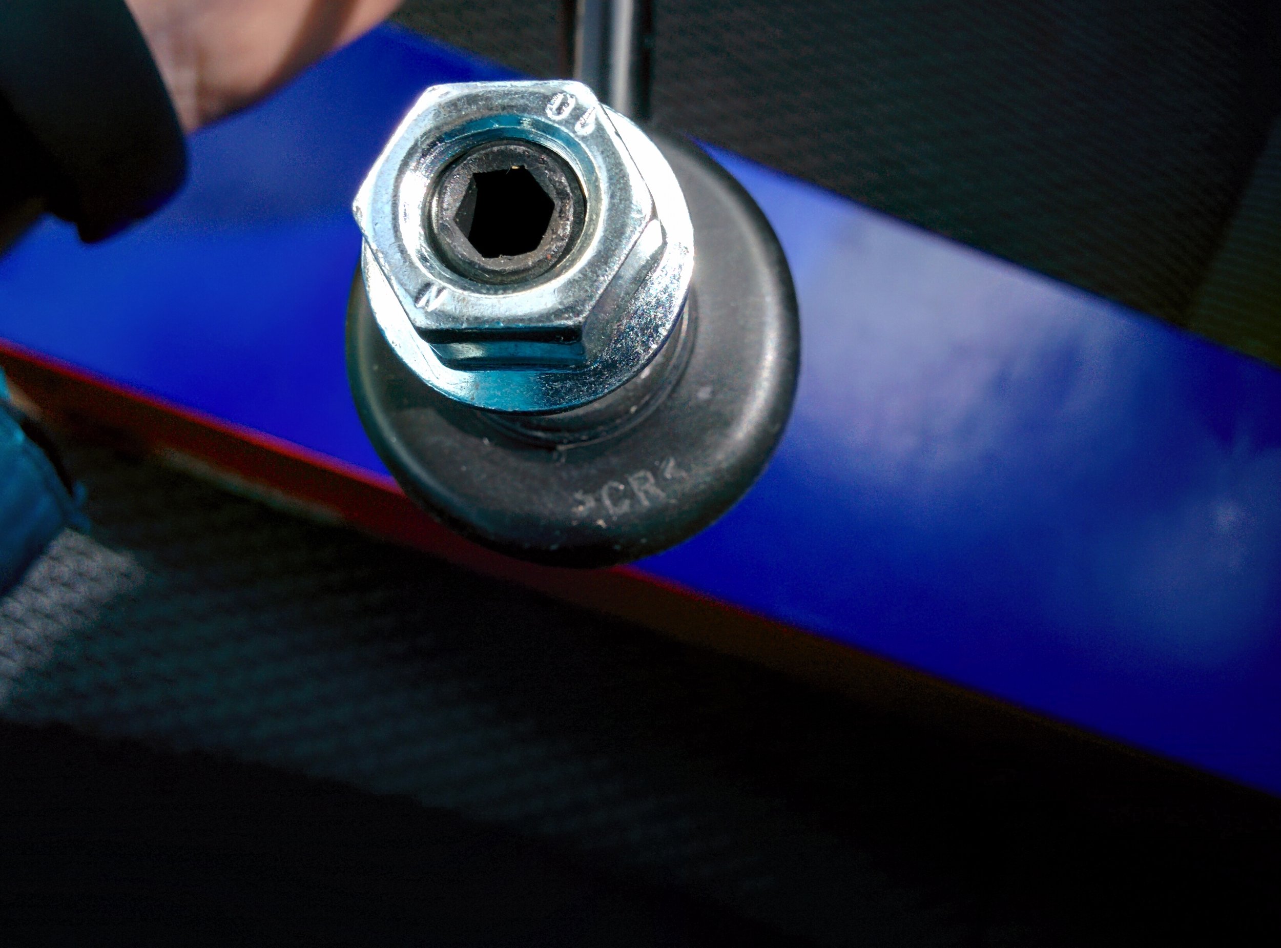

Фото стоек.
Огорчило, что лежали просто в коробке, без какого либо пакета.
Пыльник вроде как всё закрывает.
Но качество, кажется, на троечку. Мне не с чем сравнивать) первый раз в руках держу.[DOUBLEPOST=1554971159,1554966678][/DOUBLEPOST]Резимирую, приговорили и стойки и втулки.
Меняют.
Стоимость замены одной стойки 1к рублей, там точно два болта открутить )

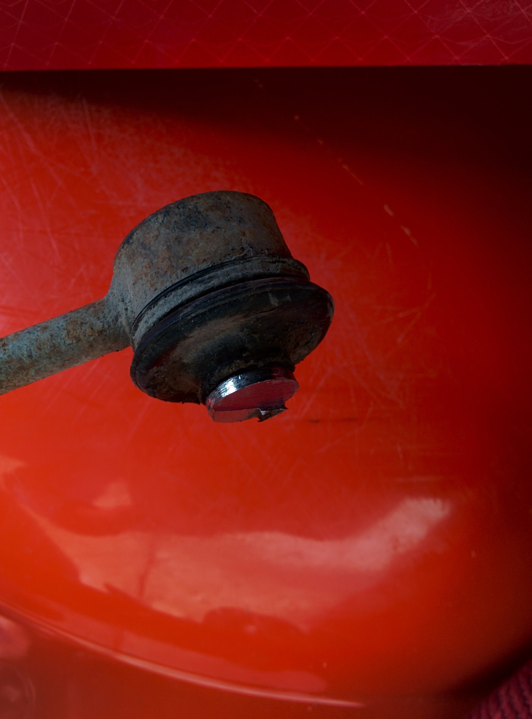

Да, к оффициалам ездил.
Старые стойки мастер сказал, пришлось болгаркой отпиливать. Прикипели) сам не видел процесса)
Если не ошибаюсь, вместе с заменой рулевой рейки по гарантии, меняли и стойки стабилизатора. Вам рейку меняли? И какой у вас пробег?
npofopr
30 Июнь 2014
635
Пермь
У меня уже не гарантия. Диагностировали только подвеску, про рулевую рейку ничего не говорили.
Но и не знаю, смотрели ли они её вообще.
Одну стойку и правда отпиливали
IMG_20190411_173551.jpg [DOUBLEPOST=1554990560,1554990527][/DOUBLEPOST]Пробег около 90км. 5 лет

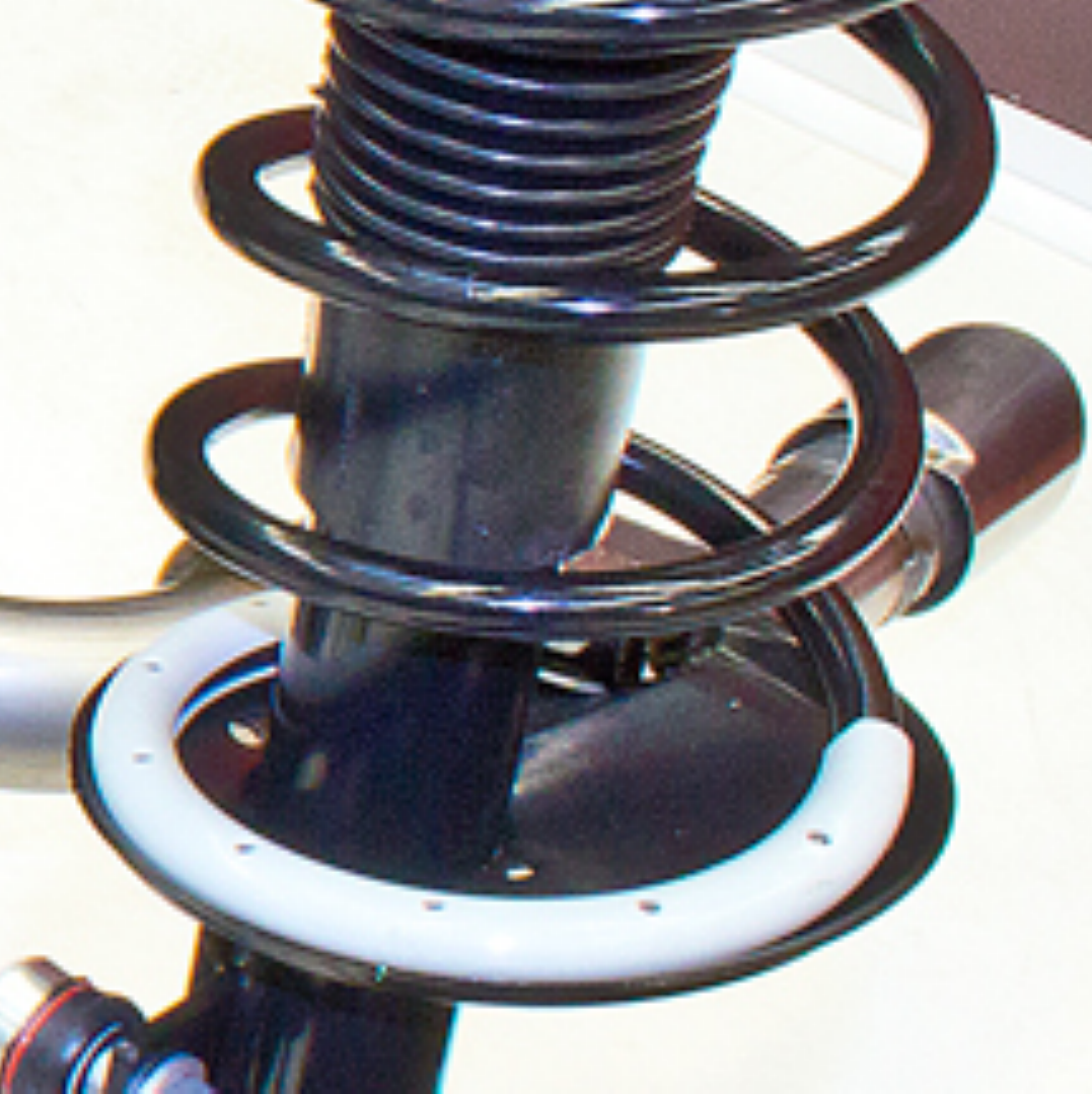

Камрады!
Где-то попадалась ссылка на Драйв, где парень уменьшал шум от резины путем установки прокладок под пружины стоек (вроде так было).
Никто не помнит, где это было?
Продолжаю интересоваться этим вопросом.
У нас на пружинах с завода стоят такие резинки снизу (белые на фото)?
У меня точно подобного нет, 14 года машина. А что эта фигня может дать и как она на шум колес может влиять?
