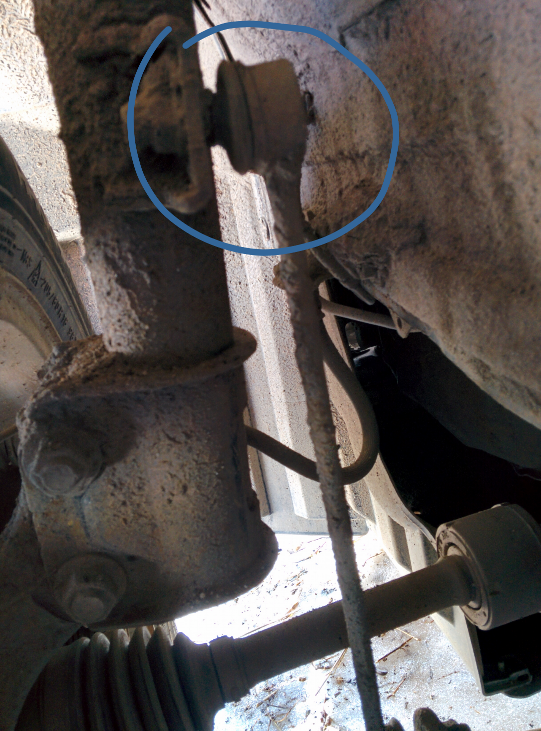

Если стучит при движении, особенно при небольшой скорости и, тем более, если звук исходит где-то как то из под ног, то это втулки стабилизатора. Резинки такие. Стойки стабилизатора издают другой звук. Звук похож на двойное щёлканье . Особенно он слышен при небольшом повороте руля.[DOUBLEPOST=1554537333,1554536897][/DOUBLEPOST]Чтобы убедиться стойки или нет, снимите глушку резиновую, которая закрывает гайку крепления стойки к кузову , возмиьесь рукокой за гайку и попросите покачать машину как на видео . Если стук отчётливо отдаёт в руку (гайку ) то большая вероятность выхода из строя стойки.
Димыч 72
10 Март 2015
1,270
890
UA Харьковская обл.
По степени износа в первую очередь выходят из строя втулки стабилизатора. Резинки. И только потом стойки. У нас втулки в среднем 180 -200 гривен, стойки 300 -450 гривен, в зависимости от производителя . Гонка за оригиналом этих деталей не обязательна. Аналогов очень много и в хорошем качестве .[DOUBLEPOST=1554543756,1554543011][/DOUBLEPOST]Можно вывернуть колеса так чтоб рукой можно было захватить стойку стаба вместе с шарниром и снова покачать кузов . Если есть яма или эстакада это можно проделать там не выворачивая колес. Любой стук,люфт или скрип не допустим . Менять желательно парой .
Димыч 72
10 Март 2015
1,270
890
UA Харьковская обл.
Да это та штука. Зажмите в кулак то, что отведено в кружочке . Помощник пусть покачает машину со стороны в сторону. Если стучит или щелкает - готовте деньги.
Рекомендую все же проверить и втулки стабилизатора. Они тоже могут быть на пределе . Сколь нибудь заметный люфт вала стаба во втулке крайней не желателен . Замена данных деталей возможна и в домашних условиях. Ничего сложного нет .[DOUBLEPOST=1554549733,1554549308][/DOUBLEPOST]В стойке стабилизатора обычно выходит из строя только один шарнир, в основном нижний. Хотя бывают и другие ситуации.
