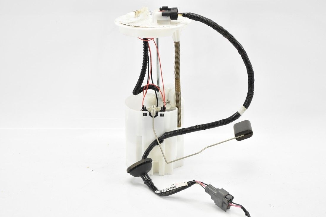

Доброго времени суток форумчане. Озадачивался ли кто с заменой топливного фильтра на СХ4 наших годов. Поделитесь опытом, кто как решал эту проблему. Пока я так понял это не простая задача, замена всей топливной станции влетит в большие деньги. Может есть опять ремонта данной станции и замены самого фильтра?

Я так понимаю, только насос в сборе.

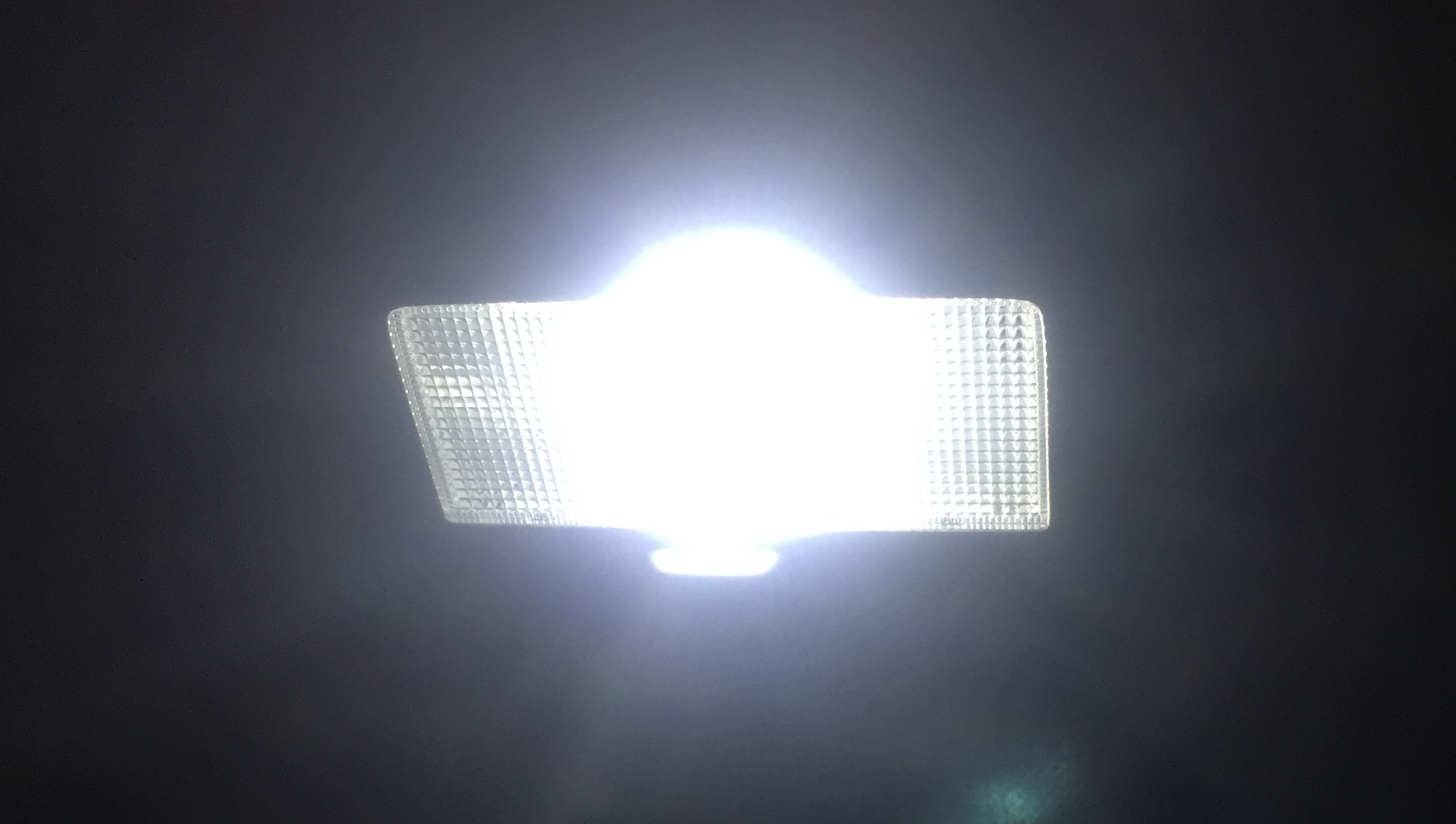

Друзья, может кто заказывал плафон освещения багажника? Мой приказал долго жить, а у официалов жуть ка кдорого (живу в Израиле) может кто на ебейке знает?
Тудаб вообще впиндюрить светадиодное чо нить, но колхозить не охота.

По бензонасосу нашей машины нет темы. Пора бы завести. Посты разбросаны по всяким разным темам, а вопросы возникают.
В районе бензобака появился какой-то звук, не такой, как раньше. Как глухой прерывистый гул. Сегодня с ямы решил послушать. Гудит как-то странно, не так, как раньше. И как-то прерывисто с нарастанием и затуханием. Приложил руку к бензобаку - почувствовал вибрацию от нарастание и затухание этого гула, то есть, работы бензонасоса.
Переживаю, не приходит ли ему конец. Так вроде рановато, пробег для него никакой. Читаю в других темах по другим моделям - проблемы возникают при пробеге под 200 тыс.
Может кто-то замечал у себя такое?
А то я уже стал смотреть где и по чем купить.
Есть на польских сайтах с разборки по очень доступным ценам с машин доноров.
Инициатива наказуема исполнением :p

разве такие з/ч берут с разборки? в крайнем случае допиливают с таза/газа.
Почему нет? Взять оригинал с донора с пробегом 22 тыщи мили хуже, чем с ваза-газа?
Не думаю. У них ресурс же не 50 тыс. И потом, ни разу не встретил поста, что вазовские насосы к нам подходят.

По поводу гула в баке. Это происходит при выключенном зажигании?Количество бензина в баке на момент исследования гула?

При заведенном двиге. Тон работы бензонансоса изменился. Бензина в баке больше половины.

А какое значение имеют эти параметры, ваше мнение? Моя то же рычит как пишет уважаемый Макена, то же заметил.
Ну не 50 тысяч но и не двести. Мой личный опыт на предыдущих машинах с нашим топливом 80-100 тысяч и фильтра бензонасоса под замену. Правда ни на одной не было столь геморойной замена этих фильтров и тем более неразборно вместе с насосом (((
В смысле, рычит - звук насоса стал другой, нежели ранее? У меня стал издавать какое-то жужжание, напоминает не смазанный подшипник или что-то наподобие.
Согласен. Отсутствие лючка под сидушкой сильно осложняет процесс...

Даже при выключенном зажигании и некотором количестве топлива в баке половина минус, работает система продувки адсорбера. Это и есть то подозрительное жужжание, исходящие из бака. Я в прошлом году сам чуть голову не сломал от этого звука. Пол дня консультаций с 4 человеками из сервиса и всё стало ясно.Они говоря, что сами до конца не знают алгоритмы работы всех систем, но это похоже на спасение бака от избыточного давления. Лечится просто -открыли крышку бака, стравили пары и звука нет. Это моя история. Симптомы схожи на ваши. А там кто знает, что за звук.
