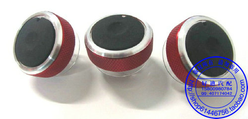

всем привет! преобрёл новый сх4, базу! хочется поменять ручки регулировки воздуха,вот на такие! как родные снимаются??? и стоит ли их менять???
привет. тоже заказал такие. старые снимаются легко - просто потянуть на себя. (по крайней мере на дорестайле так и есть). ну смотреться вместо штатных крутилок точно лучше будут

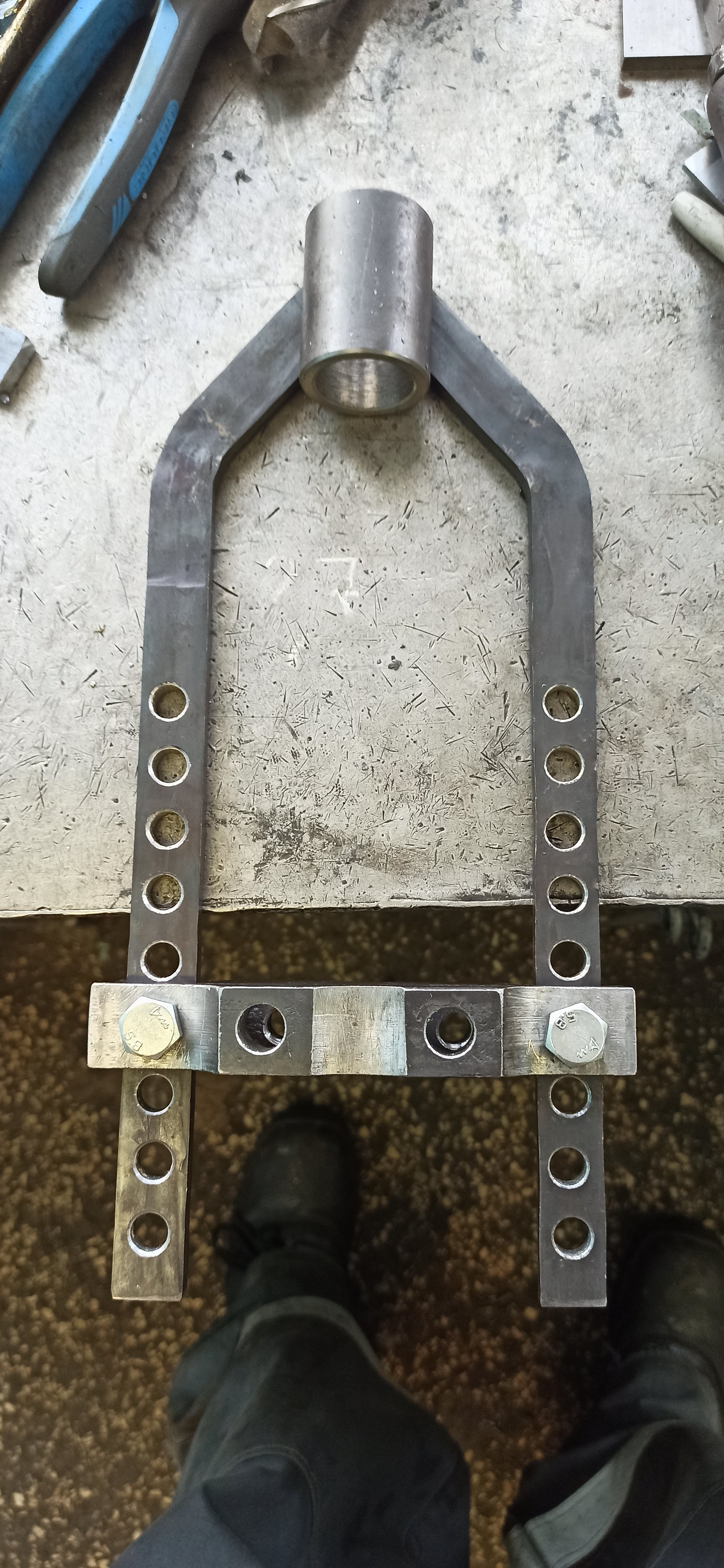

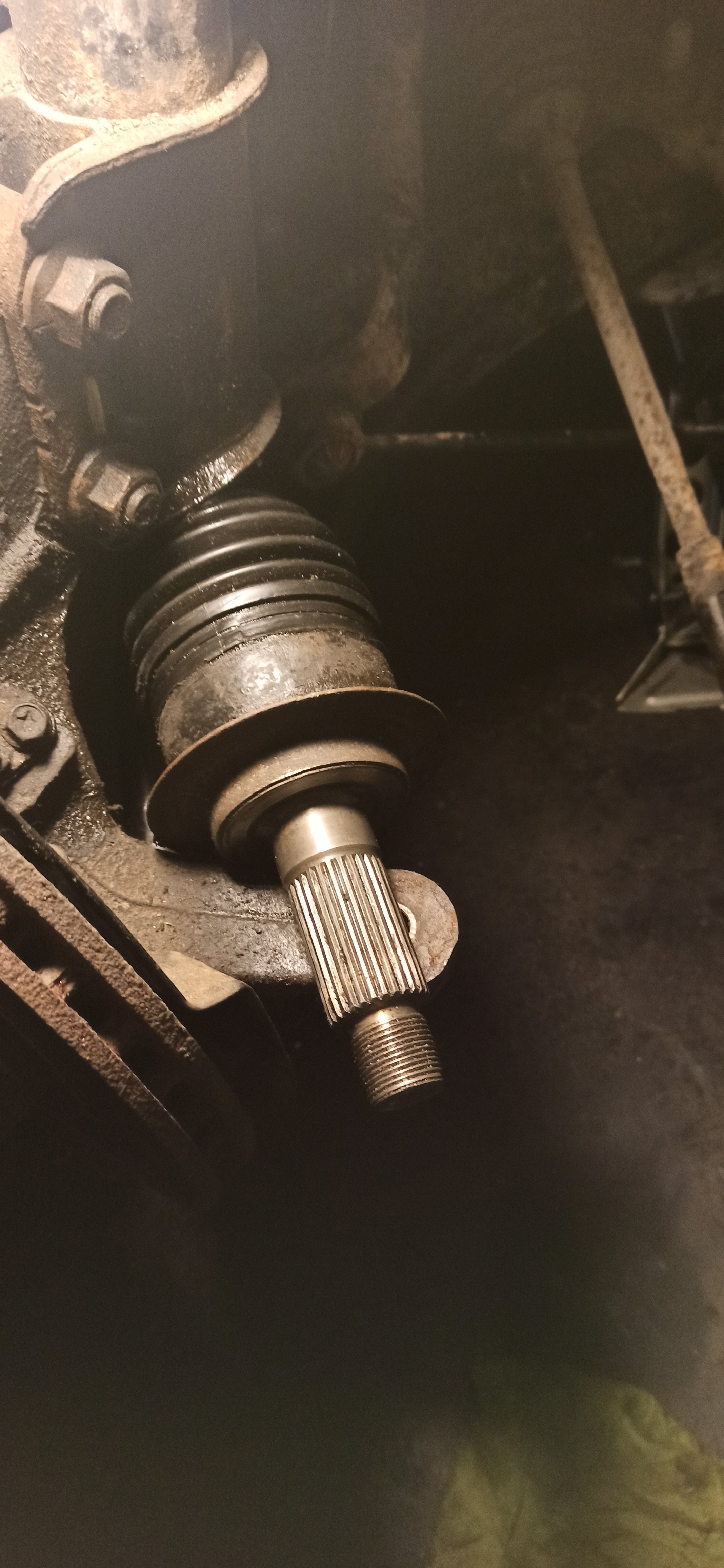

Всех приветствую! Ребята кто в курсе, у нас на приводе спереди, наружний шрус разьемный? А то порвался пыльник, разобрал до привода, хотел пыльник новый через пластиковую бутылку натянуть, не получилось, нужно снимать шрус или привод целиком. Если кто снимал, подскажите. И ещё интерисует аналог наружнего шруса, артикул.
вот запись на драйве, только sx 1-го поколения. Вроде все то же самое.

Спасибо! Я так и хотел сделать, только пыльник масума взыл, его так не натянешь. Завтра сьемник доделаю, попробую стянуть, если не выйдет закажу пыльник как у ребят в видео. Привод на вид один в один как у нас. Фото моего шруса прикрепляю. И сьемника, чуть-чуть не доделал.

Добрый вечер! Если у Вас получится снять ШРУС, прошу замерить диаметр вала и посчитать количество зубьев на входу в ШРУС. Сам ищу аналог, чтоб поменять наружные шрусы. Вроде должны подойти от SX4 Classic. Но останавливает, что ШРУС надо спиливать и если не подойдет аналог, то покупать б/у вал за 10-15т.р. или новый оригинал за 40-45т.р. со сроком поставки 30-50 дней. Заранее благодарю.
