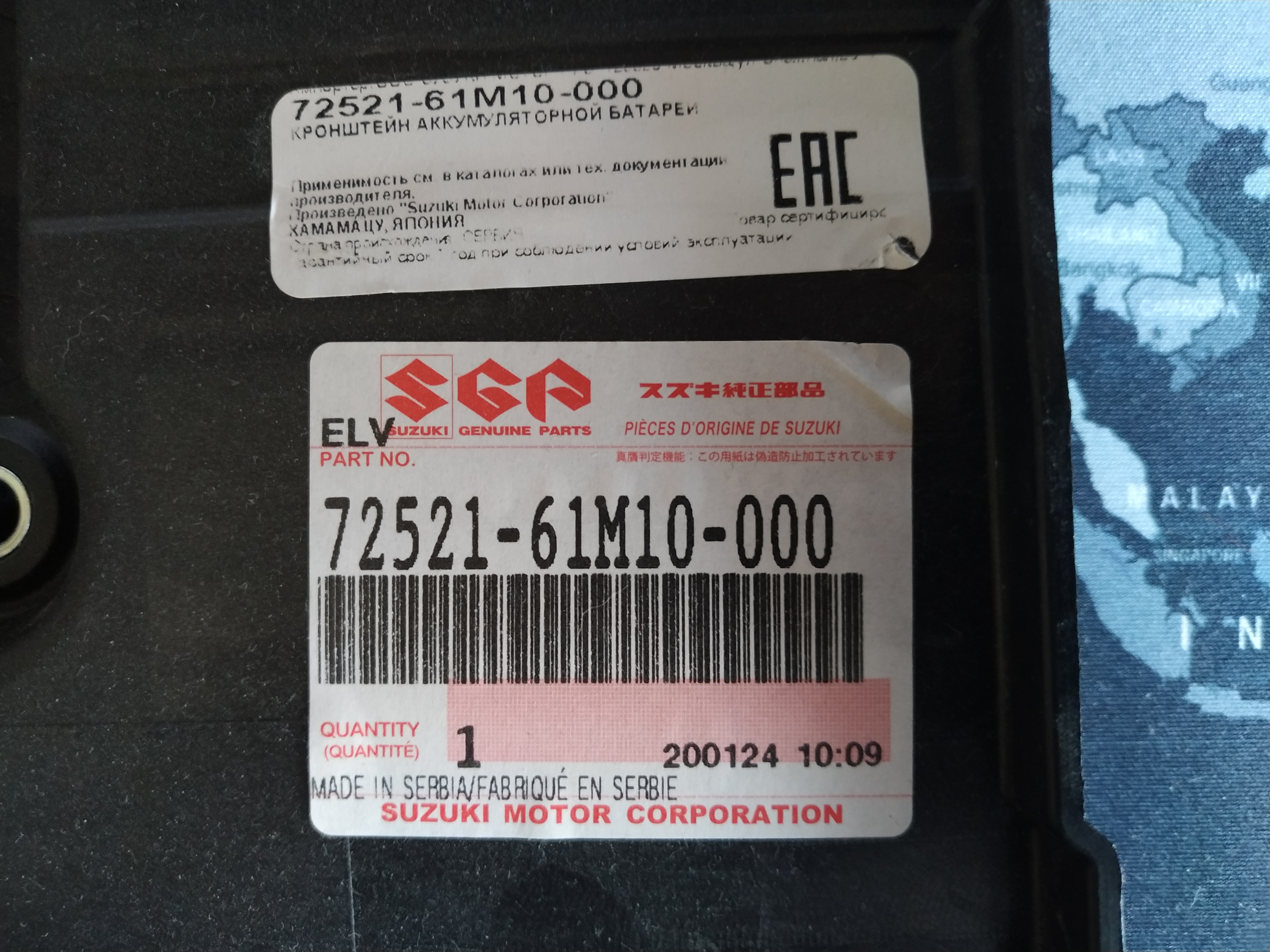

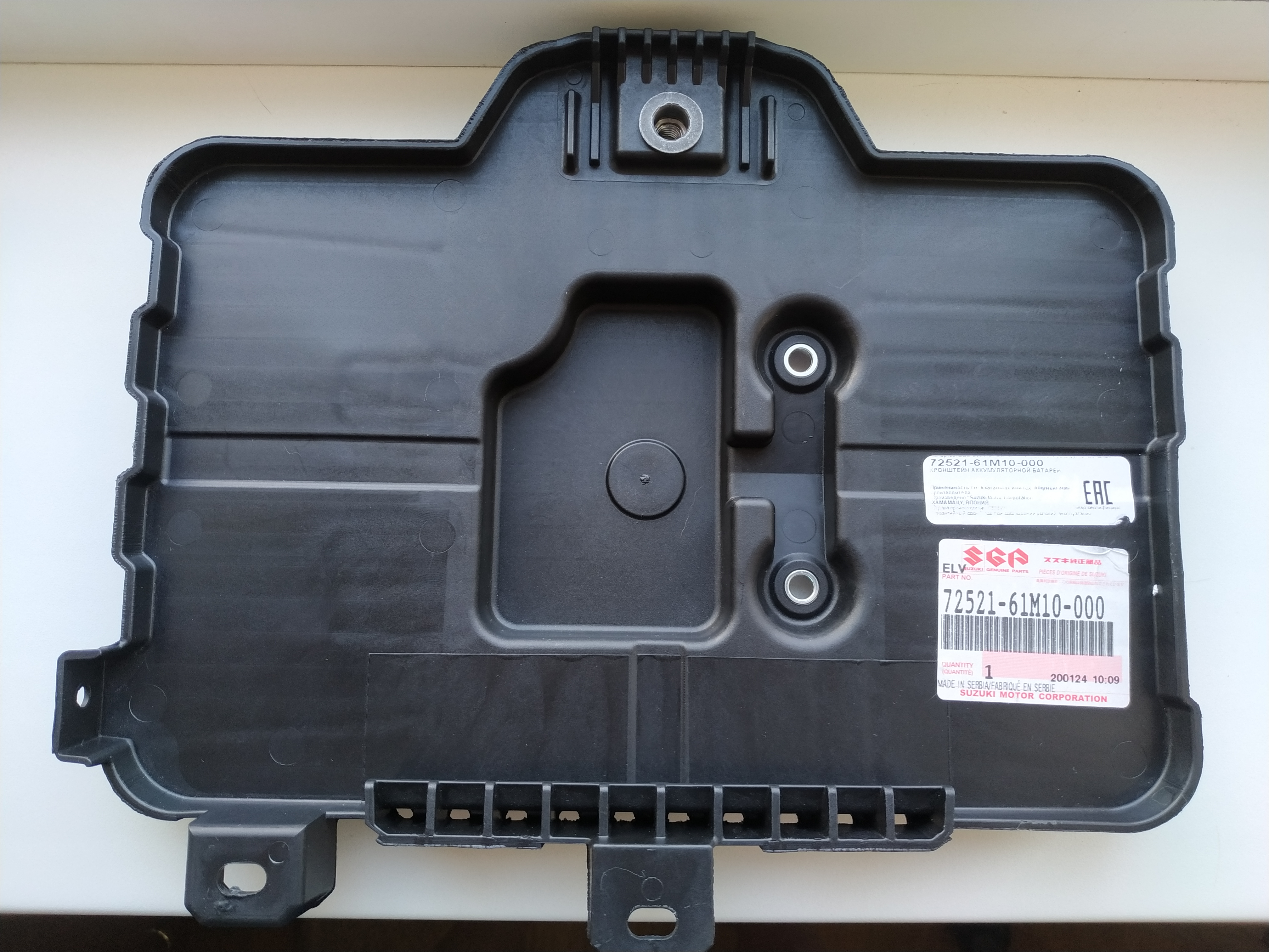

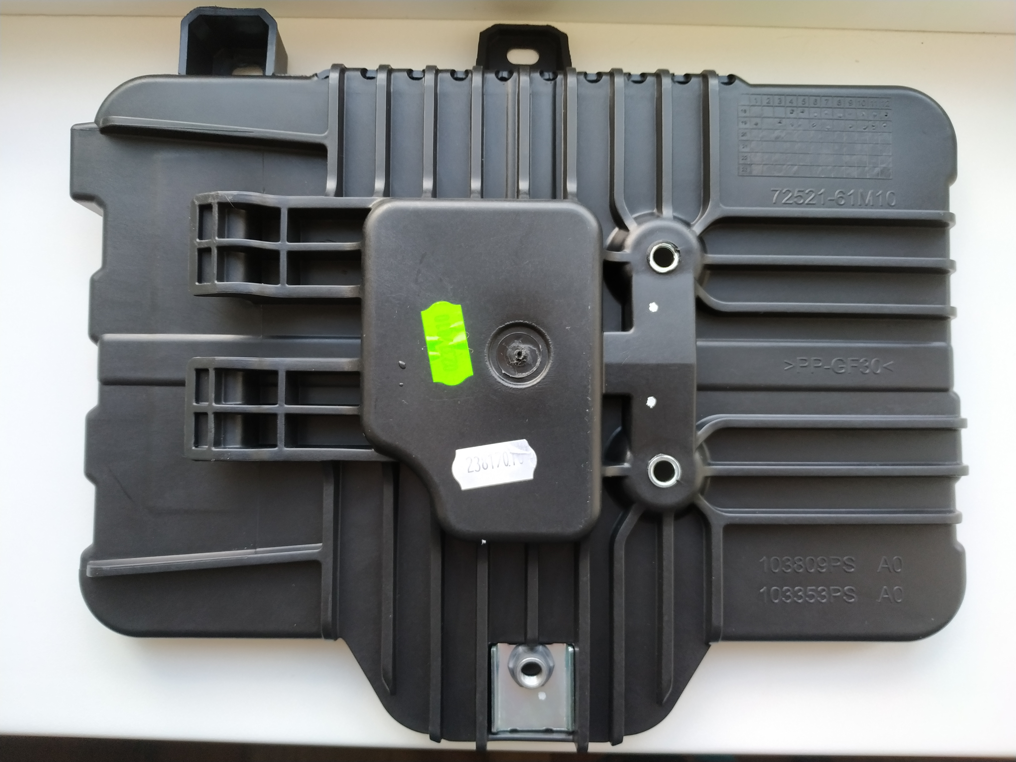

"...площадку под АКБ на большего размера. Уже пришла с Москвы."
Ссылочку можно?
Конечно, мона :)
Фас
Профиль
Номер по каталогу
Брал здесь
Ссылка http://xn--g1acfrfhob1c.xn--p1ai/index.php?cat=1019
Деталь под номером 71, TRAY, BATTERY, W/EASS (т.е. для моделей с системой старт-стоп)

Конечно, мона :)
Фас
Профиль
Номер по каталогу
Брал здесь
