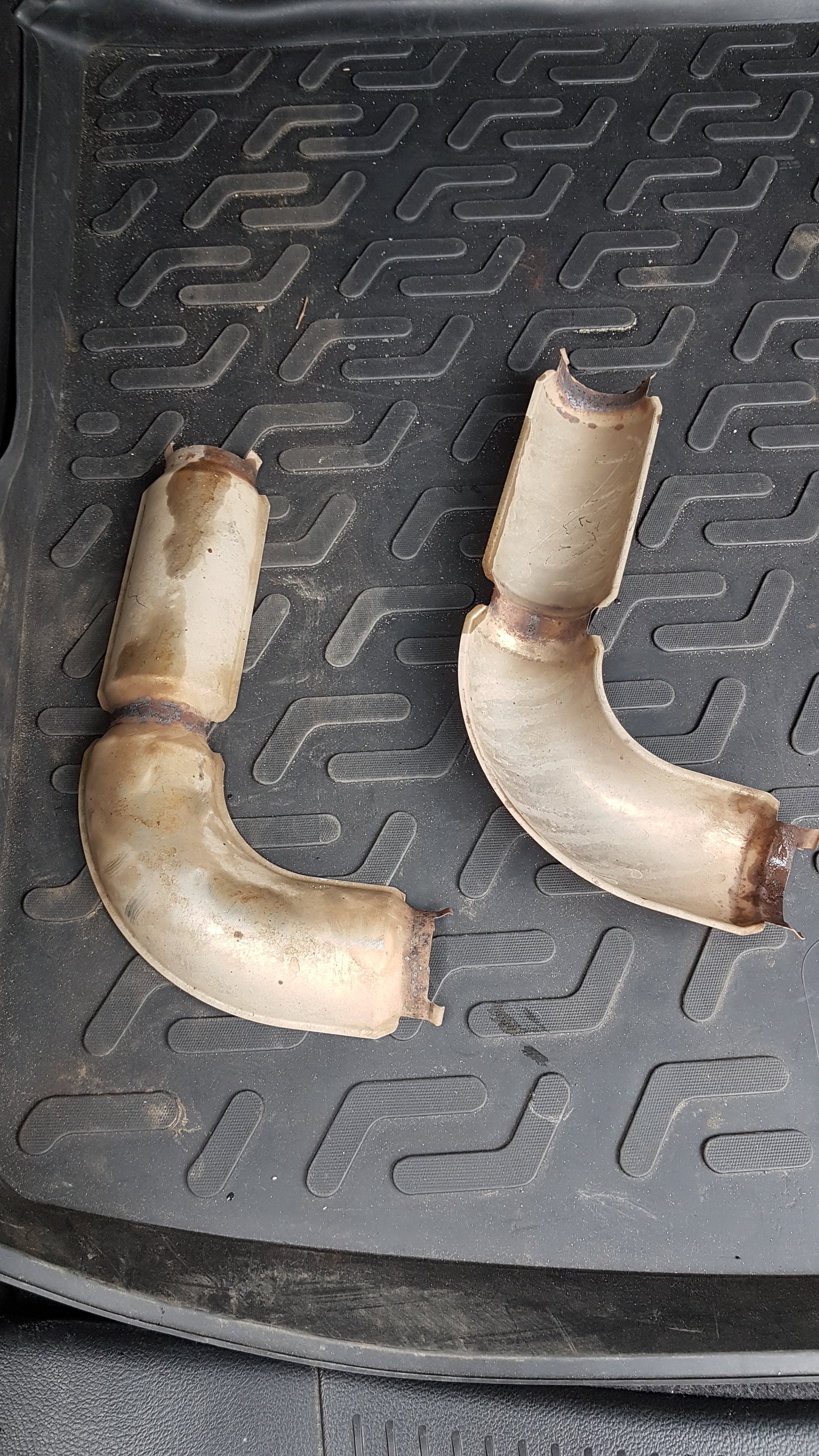

Сегодня утром завел машину и услышал дребезг, который усиливался при нажатии на газ. Оказалось, что развалился защитный экран, стоящий на трубе после катколлектора. Как он крепился, я так и не понял. Аккуратно трубой сбросил его на асфальт. Теперь ничего не дребезжит :) Вопрос к форумчанам: нужно ли заморачиваться с его установкой на место или так оставить? Насколько я понимаю, его функция - снизить воздействие ИК-излучения от нагретой трубы на проводку, шланги и т. д. 20200426_104900.jpg 20200426_104846.jpg
Убедительная просьба к тем, у кого этот экран еще на месте: посмотрите как он крепится, стягивается он сверху хомутами или нет. Судя по картинке из каталога, должны стоять два хомута (деталь №1):
http://xn--g1acfrfhob1c.xn--p1ai/index.php?cat=870
UPD. Почитал интернет и понял, что крепление магазинными хомутами максимум на год - от высокой температуры они рвутся.

Заводские хомуты живут не долго, сгнивают. После этого экран валяется в гараже, не стал устанавливать. Зато ничего не дребезжит

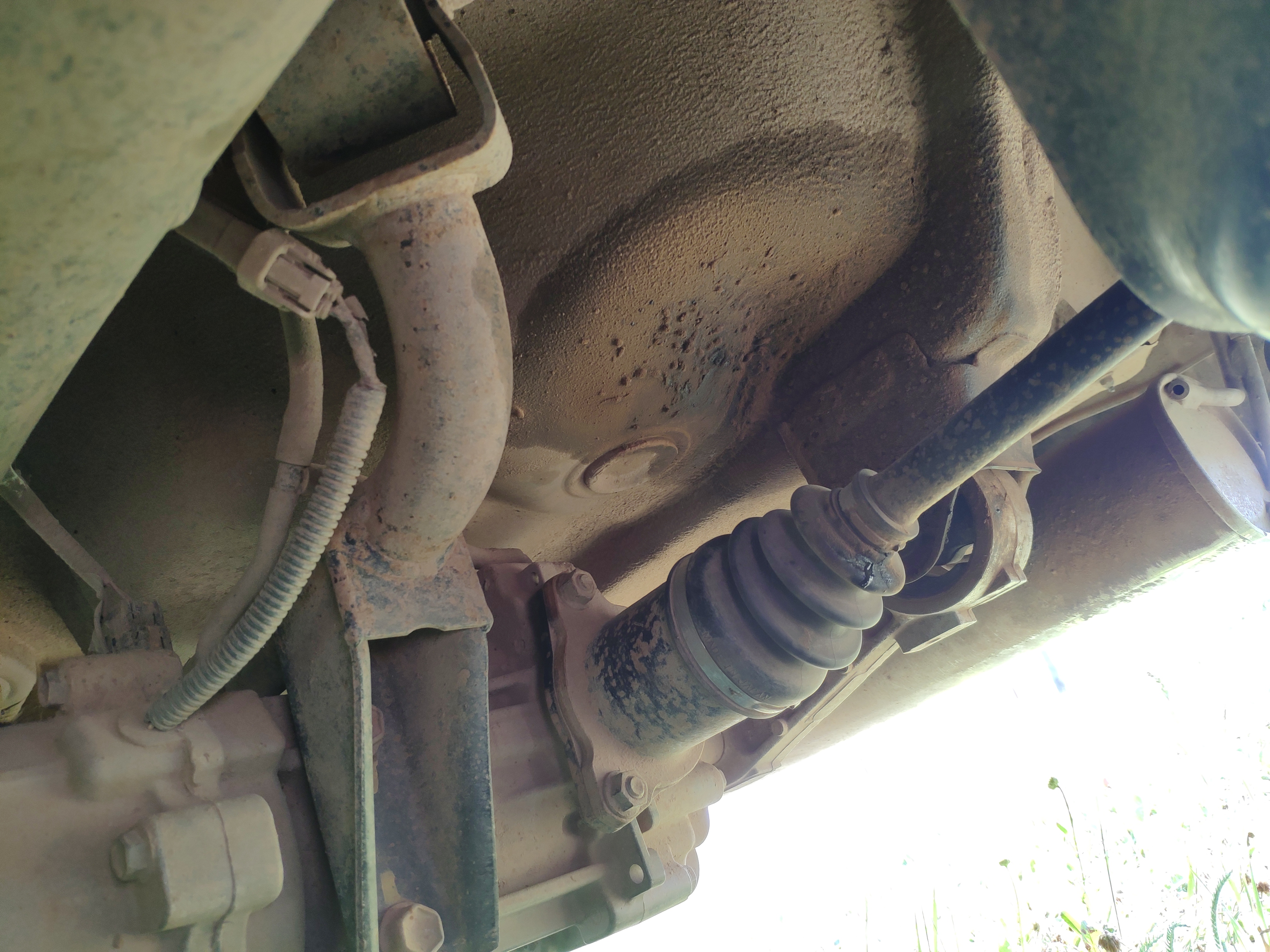

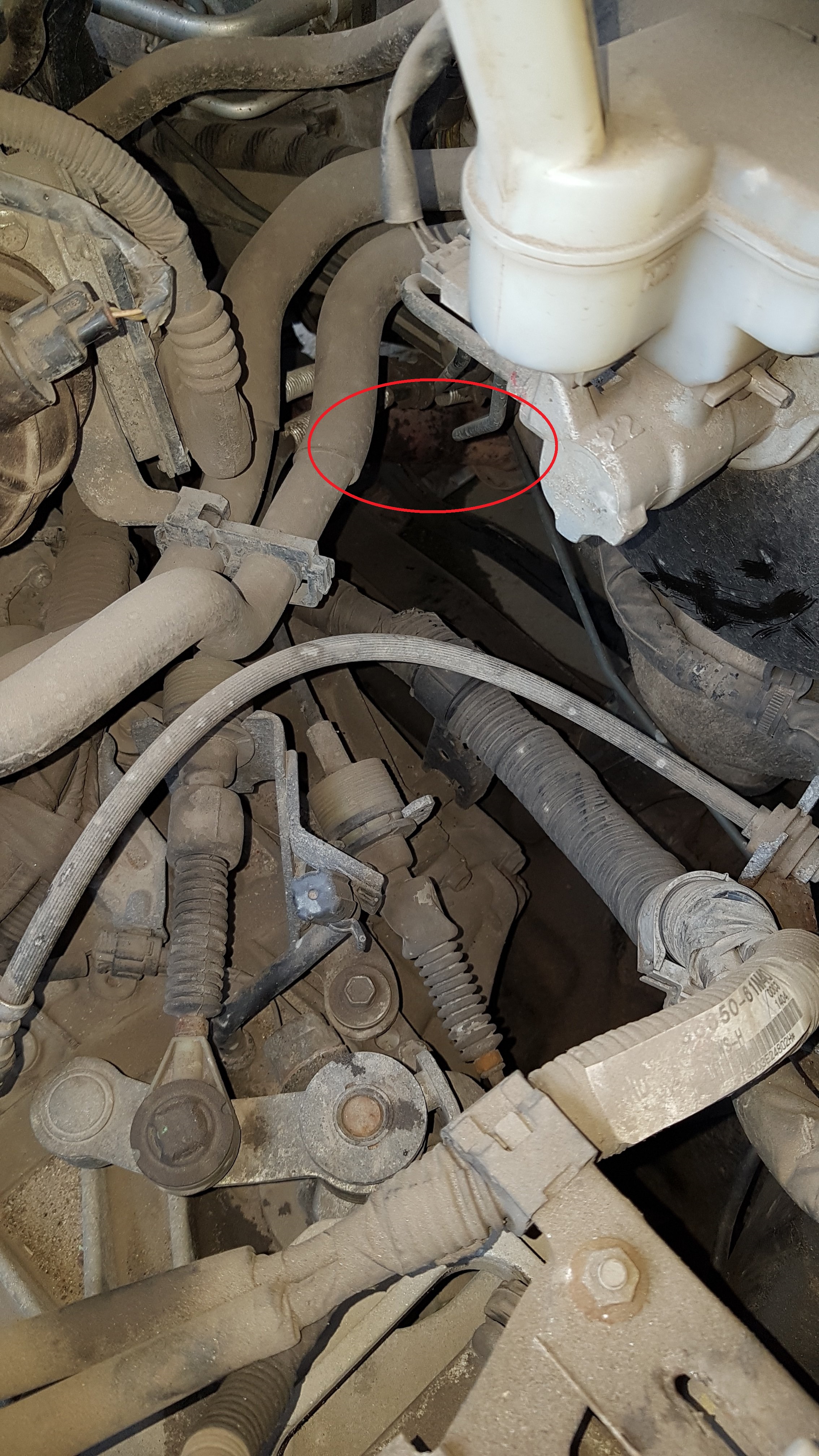

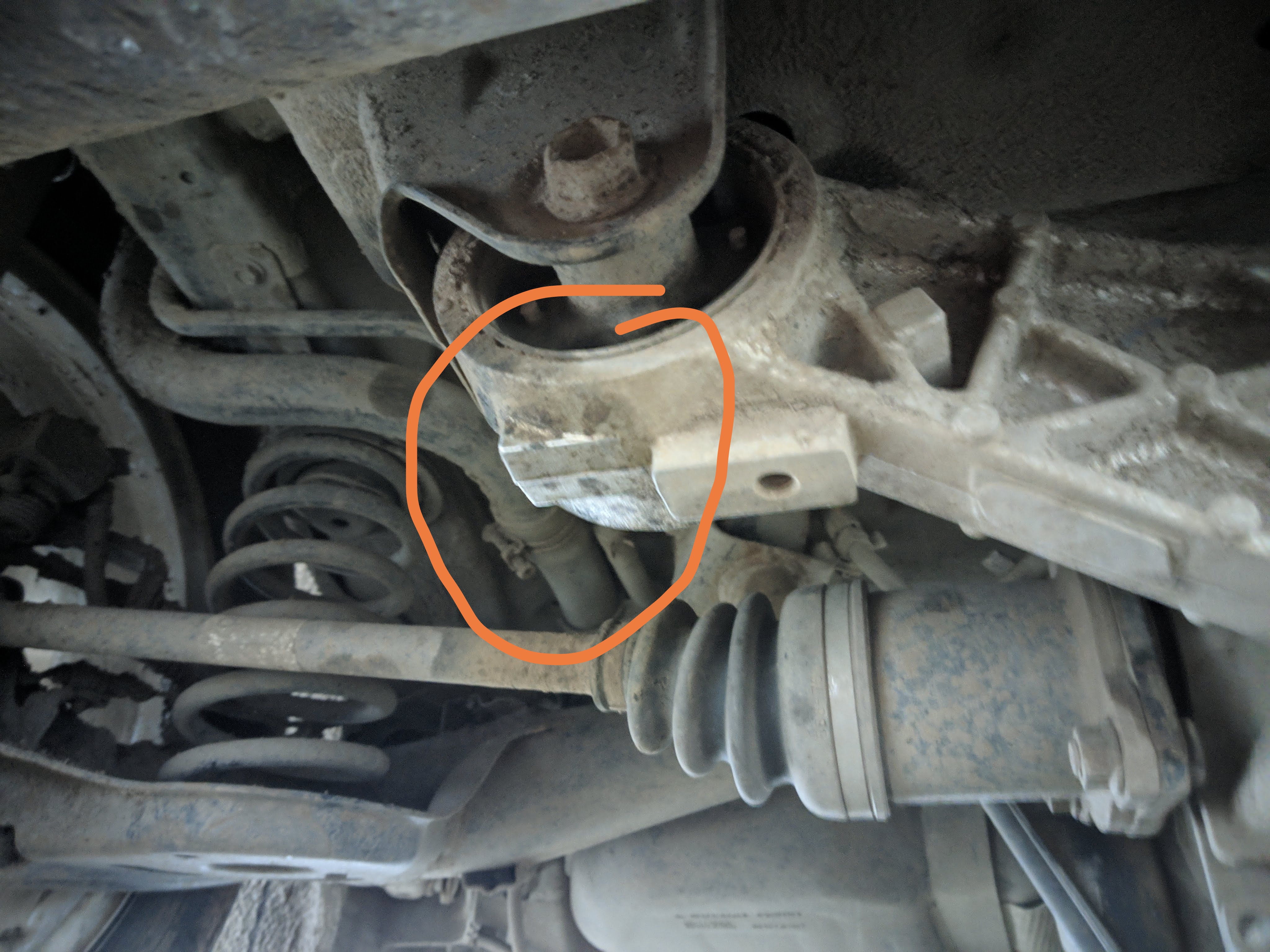

Подскажите, что это? Втулки рычага подвески?
Собственно вопрос больше в том, должно ли масло выступать на них. Заглядывал пару дней назад, как будто бы были маленькие пятна масла. Почистил. Сейчас вроде как ничего нет.
Чем чревато? Вернее как понять, что пора менять, заскрипит на покачиваниях?
Или это совсем не то?

у вас масло и на лонжероне, трубе, приводе. с дороги попало?
Посмотрел ещё раз, и правда. Скорее всего после ремонта, снимали, поэтому всё масленое.
Но там где выделил, были вроде как свежие следы.
В общем, протёр всю грязь. Буду дальше наблюдать.Появятся ли новообразования.

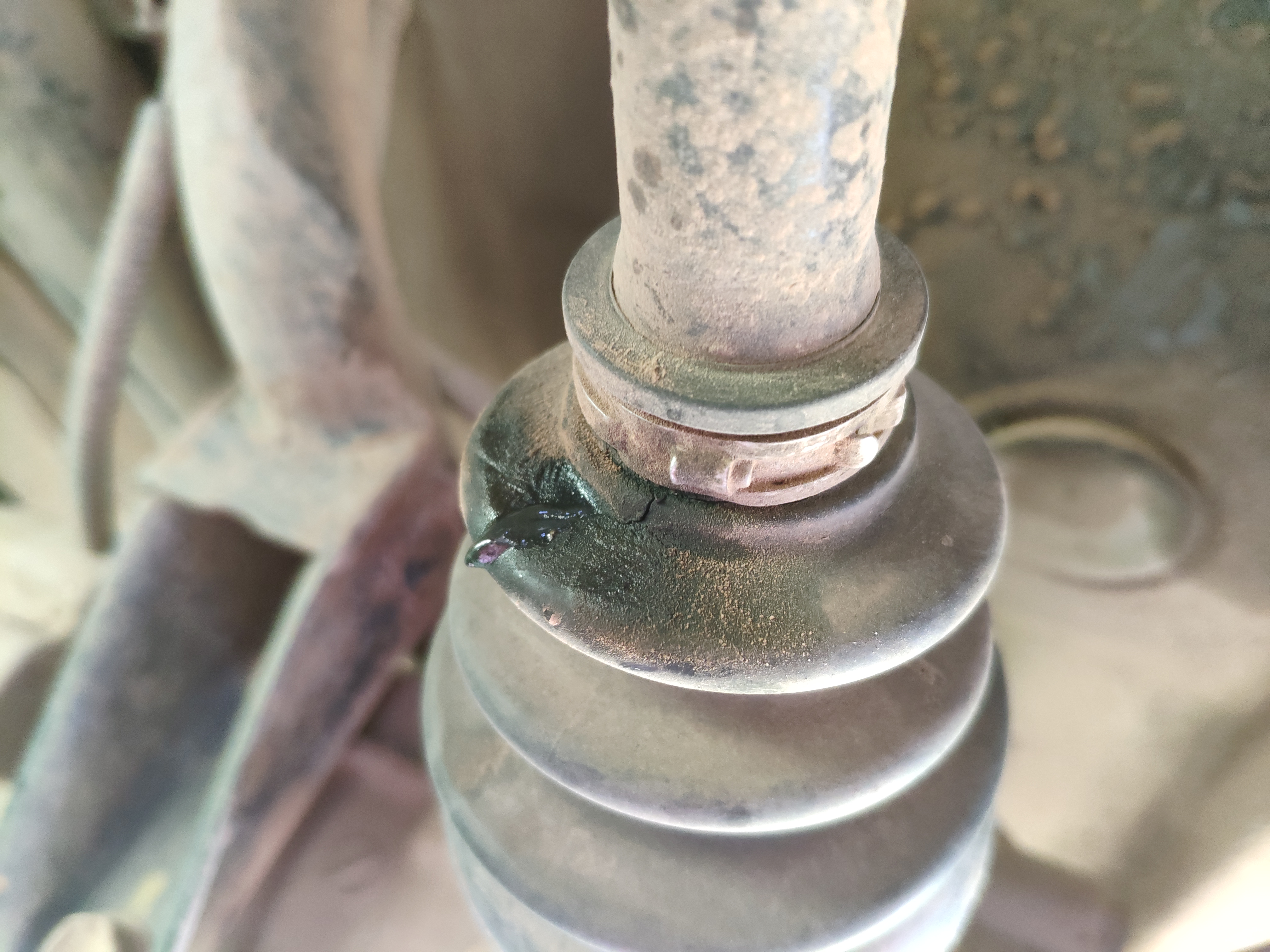

Как долго можно с порваным ехать? Меньше лучше, понятно. Судя по масляным пятнам уже прилично вылезло. Проблема в том, что за городом, 100км до сервиса. Я так понимаю, основная проблема будет только с выходом всего вала, всех внутренностей в пыльнике?
И что можно сделать сейчас? Обмотать пакетом, закрепить стяжкой/ хомутом, чтобы хотя бы пыль меньше летела?
Пыльник заднего привода у дифференциала 44119-61M50 - не упадите со стула от неожиданности - простая резинка с двумя хомутами, двумя кольцами и ступичной гайкой оригинал у официалов 11 тыс.руб.(хотя сайт выдает 6,5 тыс.руб.), оригинал на Экзисте 6 тыс.руб., но я бы взял SNR IBK770.04 за 1,5 тыс.руб. Плюс стоимость работы около 2 тыс.руб.

Со стула не падаю. Уже позвонил. У наших пыльник 12 стоит. Но сказали, что скорее всего вскоре и гранату всю менять надо будет. Граната 31т.р.
Но надеюсь обойдётся пыльником, хоть и масла прилично вылезло.
А почему SNR?

Хорошая фирма, отличное соотношение цены и качества. Если есть желание 11 тыров за вантуз отдавать - дело хозяйское. Поменять пыльник реально самому, спасибо водителям со стажем, уже поделились опытом https://suzuki-club.ru/threads/88858/.
Лишь бы подходил, а то официалы начали рассказывать, что он там какой-то супер сложной формы.
А на оригиналы я перестал посматривать с 80т.км пробега, как стойки поменял) Что ни запчасть, то всё с позолотой. Но думаю, у всех так.

SNR отличные запчасти.Более того они являются официальными поставщиками многих автозаводов.Которые потом их запчасти продают в тридорога как оригинал.
На субару форестер купил ступицу SNR в два раза дешевле оригинала,оказалось что она и оригинал одно и то же.
1.5 рубля за резинку это еще вытерпеть можно,но 11 рублей это явная потеря берегов и обострение жлобства продаванов.

запрос яндексу "подбор пыльника шруса по размерам" выдаст туеву хучу онлайн-ресурсов, на которых можно подобрать пыльник от разных производителей по вменяемой цене.
