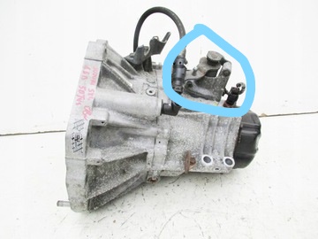

всем привет. кто знает, как правильно называется штукуевина кпп, обведенная синим?
И вообще, что за млдель мКПП у нас

кулиса в салоне
...терминология часто сильно зависит от уровня сервиса. Факт в том, что это часть "устройства" ручного выбора передачи в механической коробке. *select=выбрать, то есть селектор и механизм выбора те же яйца, но вид сбоку....На слово "кулиса" великий и могучий Гугл дает как часть этого единого механизма "в салоне", так и на самой МКПП. Это не спор, небольшие комментарии. ;)

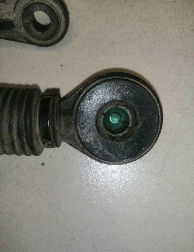

Всем привет, отвалился тросик идущий от кулисы на КПП(рассыпалась втулка внутри наконечника троса, она не то резиновая не то пластиковая, ни одного кусочка не осталось). Нижний трос на КПП под капотом.
2830061M00 Suzuki Трос КПП - это трос целиком.
Есть возможность купить эту втулку отдельно? Трос в сборе очень дорогой(13990 дилер предложил привезти, ждать месяц). Может у кого так было? Можно что-то "сколхозить"? Нет у меня желания менять трос и половину машины разбирать из-за втулочки этой.

Это первое и единственное объявление которое я вчера нашел. Попросил фотку.(фото внизу, верхний наконечник сломался у меня) Не очень нравится состояние этой втулки. Вот думаю...может и ничего страшного. Как говорится походит еще.))))
Если бесплатно отдают, имеет смысл попробовать. А так....у дилера лучшее предложение.
