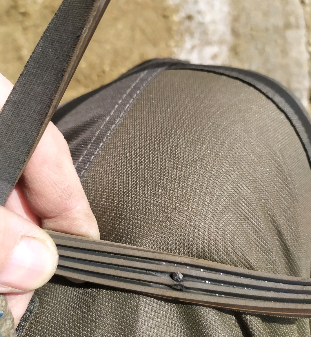

У меня как-то на ходу внезапно появился странный цокот-стук. Исходил звук из района цепь грм - ремни навесного. Снял ремень генератора, а там маленький камешек вдавленный в резину, который при прохождении по шкиву давал такой пугающий звук.

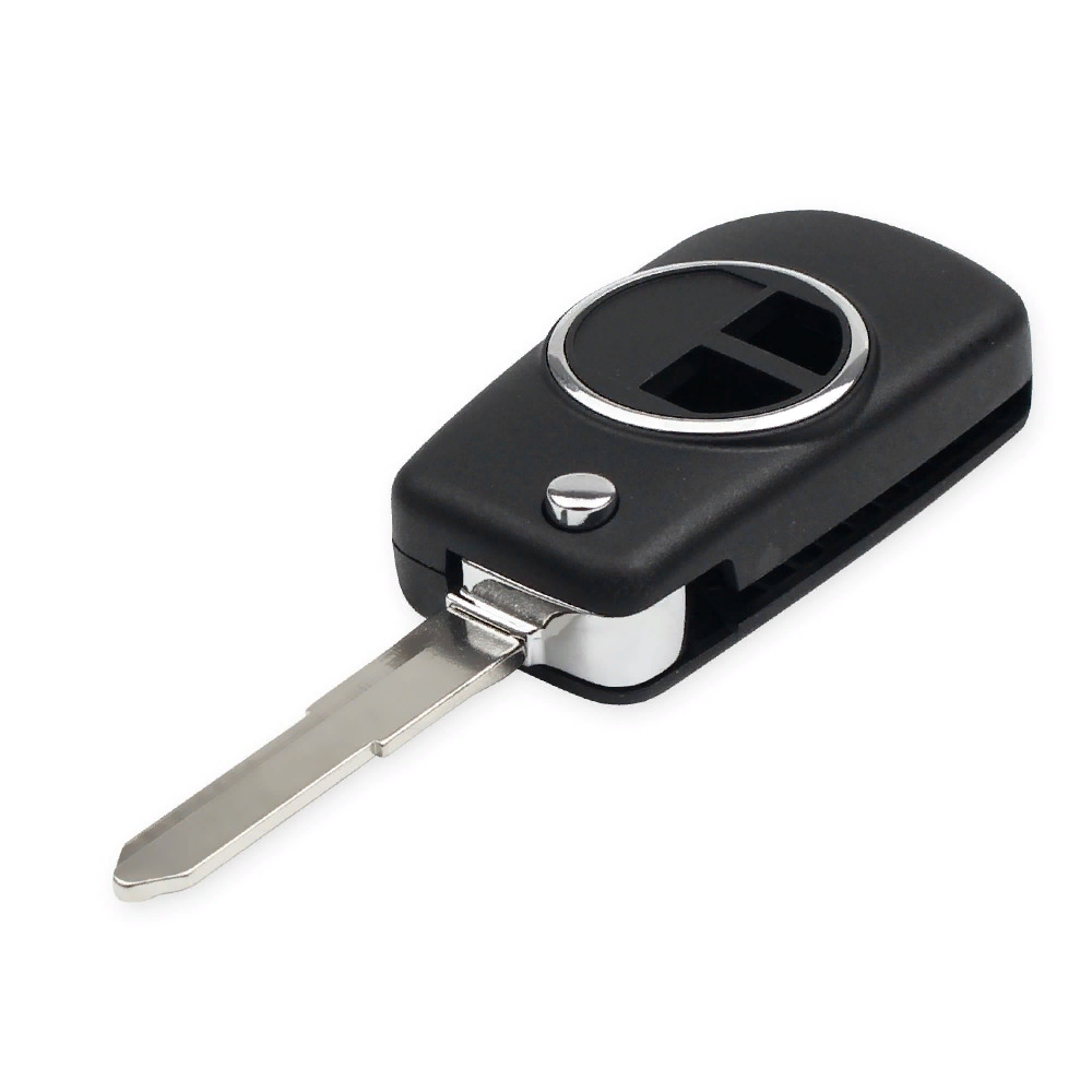

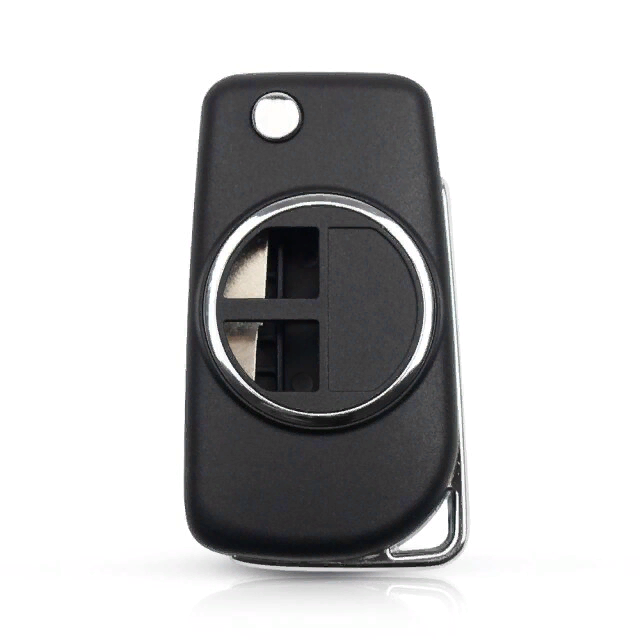

Всем привет, перестало работать дистанционное открытие дверей с ключа - поменял батарейки в ключе пару раз, но не помогает. Кто нибудь сталкивался с подобным?
Kirill_71
16 Ноябрь 2014
980
314
Тула
SX4 New GLX MT 2WD
Батарейки дрянь? У меня было подобное, после смены батарейки стало всё отлично.
Реакции: IgorS
Evil
24 Январь 2015
864
244
Харьков
При покупке смотрите дату производства батареек - а то их их продают по несколько лет.
Меняйте на свежую.
Реакции: Димыч 72 и IgorS
Димыч 72
10 Март 2015
1,270
893
UA Харьковская обл.
Даже если пишут "годен до 2023 года" не факт что им уже не края. У себя менял на GP. В колёсный датчиках TPMS тоже этого производителя. Почти два года и всё ок. Пробовал Тошибу. Сдохла через два месяца.
Nomad_S
опытный водитель японских авто
26 Февраль 2019
Suzuki SX4, 2014, GL, 1.6, CVT 4x4
попробовал поменять в третий раз и заработало. Действительно дело в батарейках было...
