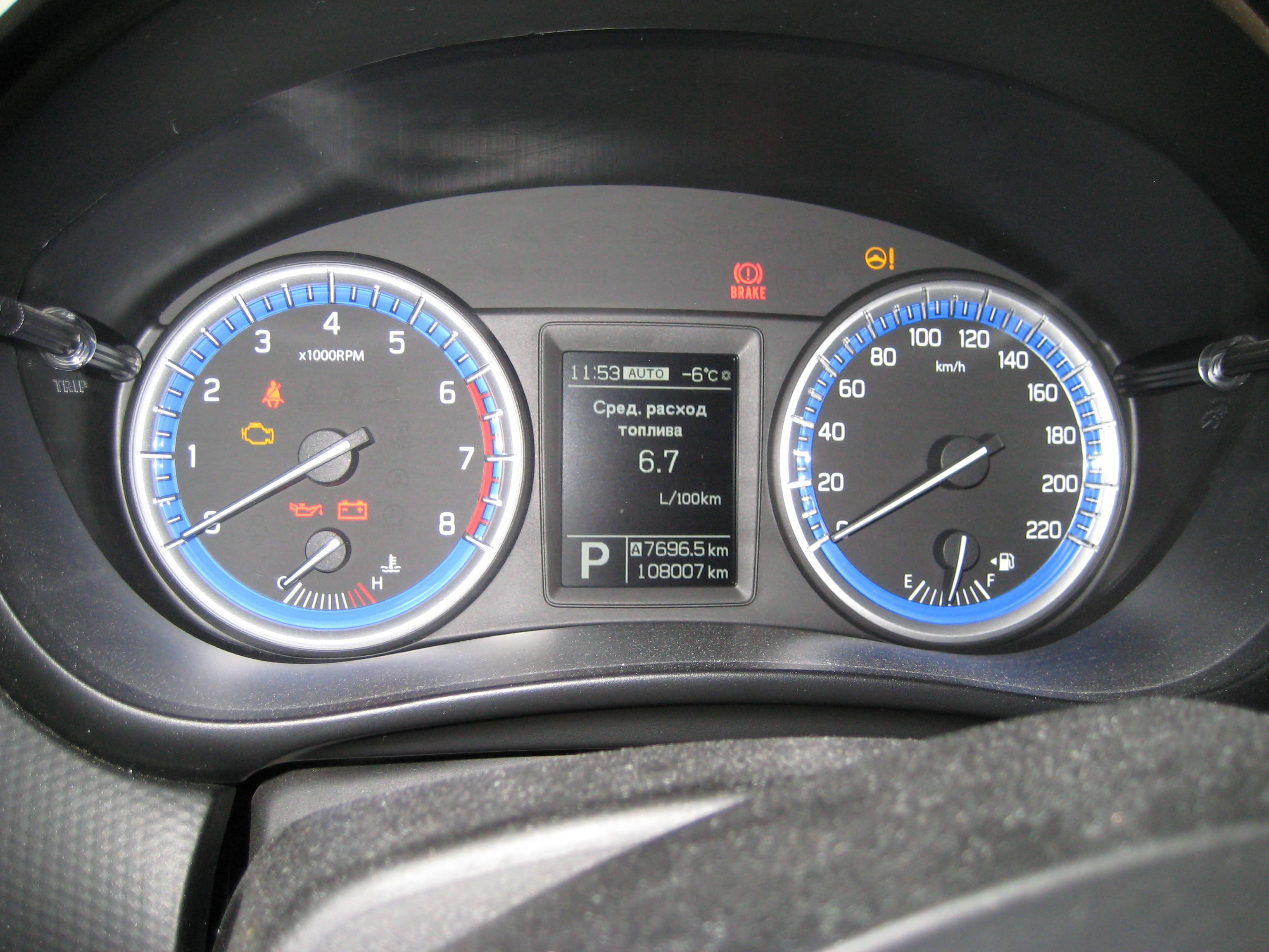

Обратил внимание, что не светятся некоторые лампы на панели приборов (фото) Предохранители ещё не проверял. Есть у кого-нибудь фото-видео снятия панели приборов с нашей (именно с нашей!!) модели?
Дружище, предохранители тут ни при чем. И снимать приборку бессмысленно, в ней нет ламп. Наша приборка полностью светодиодная.
И что значит "не светятся некоторые лампы"? Каких именно ламп тебе не хватает?

1. На ней не хватает (раньше загорались при вкл.!) индикаторы "Подушка безопасности", "ESP" и "ESP OFF". А судя по фото в Инетах, на приборке должно загораться ещё и уйма всяких других индикаторов! (Поиск: dashboard replacement Suzuki Crossover 2015)
2. Панель приборов светодиодная?? Хм-м... Тогда тем более маловероятно, что причина - в приборке. Светодиоды по три штуки враз не дохнут!
Хм-м... Выяснилась интересная деталь: когда я отключаю ESP, то на приборной панели светятся все индикаторные лампы (хорошо-хорошо, светодиоды!) . Получается, что неисправная система парковки "гасит" (не даёт включаться) части индикаторам. Т.е., никаких неисправностей нет, если не считать одного подбитого камушком переднего парковочного датчика. :)
