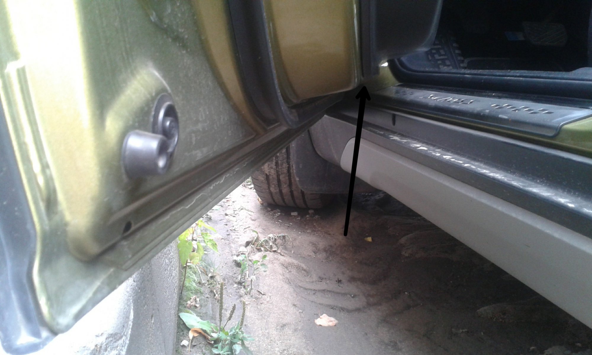

Я думаю все таки главный критерий - это наклон, что бы вода налилась в карту нужно довольно сильно наклонить автомобиль. И всё таки хотелось бы уточнить, вода выливается вот от сюда ( стрелка)? Если да , то действительно виноваты технологические окна, но это не нормальное положение для длительной стоянки, ставьте машину горизонтально и все будет ок!

Она вообще не должна скапливаться и выливаться сразу через дренаж! Дренаж не по стрелке, а слева внизу на самой двери отверстие видно.

Я думаю все таки главный критерий - это наклон, что бы вода налилась в карту нужно довольно сильно наклонить автомобиль. И всё таки хотелось бы уточнить, вода выливается вот от сюда ( стрелка)? Если да , то действительно виноваты технологические окна, но это не нормальное положение для длительной стоянки, ставьте машину горизонтально и все будет ок! Посмотреть вложение 82240
Я имел ввиду, что это главный критерий после угла наклона.
Именно отсюда. Но я и не говорил, что это нормальное положение. Просто привел факты. А Вы пытались отправить меня в горизонтальное положение :)
На протяжении 10 лет ставлю машины на это место с одинаковым уклоном - это первый автомобиль, где появилась подобная проблема. Что не добавляет ему чести...

...снял прозрачную пленку, закрывающую технологические окна в двери... вода, скорее всего и попадает в карту, потому что пленка на заводе приклеена не герметично.
Может, в этом все дело? У кого-то пленка приклеена герметично, а у кого-то нет.

Я думаю, что ни у кого она не приклеена герметично. Есть основание так предполагать исходя из того, каким способом она приклеена. Все дело в стоянке авто под уклоном. У тех, кто сам заклеил окна виброй, вода в карту, скорее всего, не попадет.

Дружище, без обид! :drinks:Но видимо это не нормальное положение , по крайней мере для этого авто. Ведь можно поставить её и на попА и вверх колесами и тогда проблем будет ещё больше. Я это к чему? К тому , что если машина будет стоять горизонтально, как ей и положено, то ни при каком дожде и ветре в карту воды не натечет. И глупо обвинять в этом производителя.
