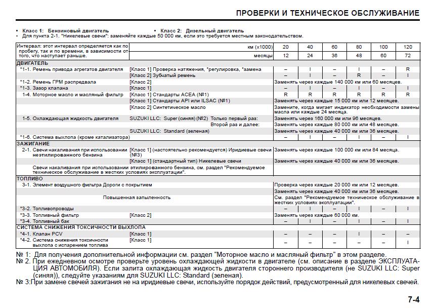

Наш штатный антифриз с завода - Super LLC.
Он есть у официалов? Или они какой-нибудь Mobil доливают?
Как-то непонято все у японцев: вместо обычных g11/g12 у них свои LLC/SLLC с другими допусками и подбор по цвету - не панацея (в частности, антифриз должен быть без силикатов и не вступит ьв реакцию с имеющимся при доливе).
Что долить-то 50-100мл? Может, просто дисц воды?
PS: код антифриза, похоже (не уверен) - 990E0-59J44. Но покупать 5л как-то не охота.
Мне на ТО меняли антифриз и они заливали Castrol синий концентрат. Разбавляют дистиляткой 1:1 и льют

Производителем предусмотрена замена охлаждающей жидкости (антифриза) каждые 3 года или 45 000 км пробега — в зависимости от того, что наступит раньше. Рекомендованный тип охлаждающей жидкости — G11 (зеленый или синий цвет). Возможно использование другого типа жидкости — G12 (красный цвет), в этом случае срок замены можно увеличить до 5 лет и 250 000 км пробега соответственно (сроки указаны производителями антифриза).
http://asonline.ru/remont/zamena-ohlazhdauschey-zhidkosti-na-Suzuki-SX4.html

Меня успокаивает только то , что этот антифриз не я сам заливал, а официальный дилерский центр, поэтому при возникновении проблем , связанных с не правильным антифризом, решаться они будут за их счёт.
А дилера не смутило, что синий антифриз меняется только через 8 лет?
Из инструкции по эксплуатации

user1975
5 Октябрь 2009
2,055
552
Suzuki Liana 1.6 4x4 AT
Да, а по карте ТО через три(правда про цвет ни чего), чему верить?
Верить инструкции как первичному документу владельца (иначе непонятно для чего она нужна).
Более того, там указано, что замену антифриза производить у дилера необязательно
Дилера никогда не смущает то, за что денежку можно поиметь.;)
