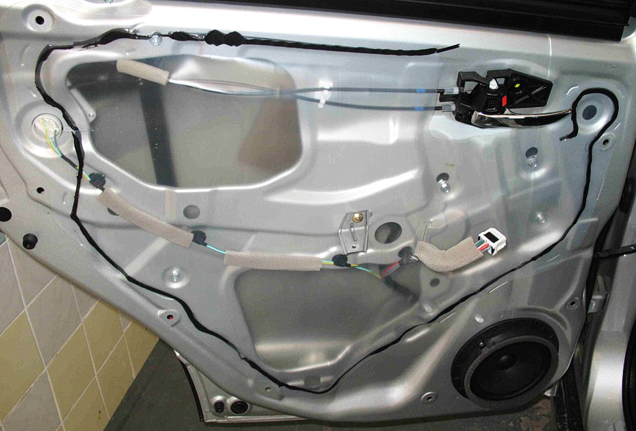

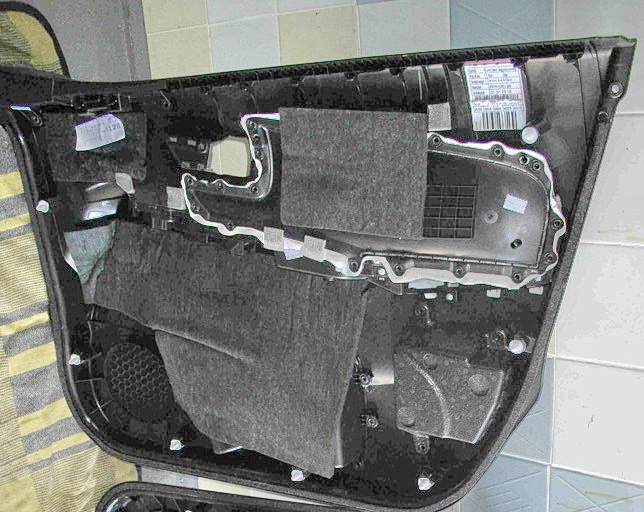

Собственно, вот сама обшивка передней двери, даже антискрип есть!:
Дверные карты сделаны добротно, места соединения пластиковых панелей проклеены чем-то типа антискрипа… на передних картах по контуру наклеен антискрип
Ну и дверь с этой пленкой на черном герметике:

То есть, авто стоит в продольном наклоне ок. 30 градусов, в это время идет дождь, вода проникает в карту двери, по внутренней филенке стекает и сквозь полиэтиленовую прокладку проникает уже во внутрь карты и собирается в ее углублении (см.фото). После чего дождь заканчивается, водитель приходит, садится и начинает ехать, авто наконец выезжает на прямую дорогу без уклона, в этот момент скопленная в углублении карты вода под воздействием центра тяжести стремится вытекать сквозь пластиковую накладку. При этом у воды это плохо получается, так как там присутствует антискрип и это вытекание затягивается....
Где-то так....
