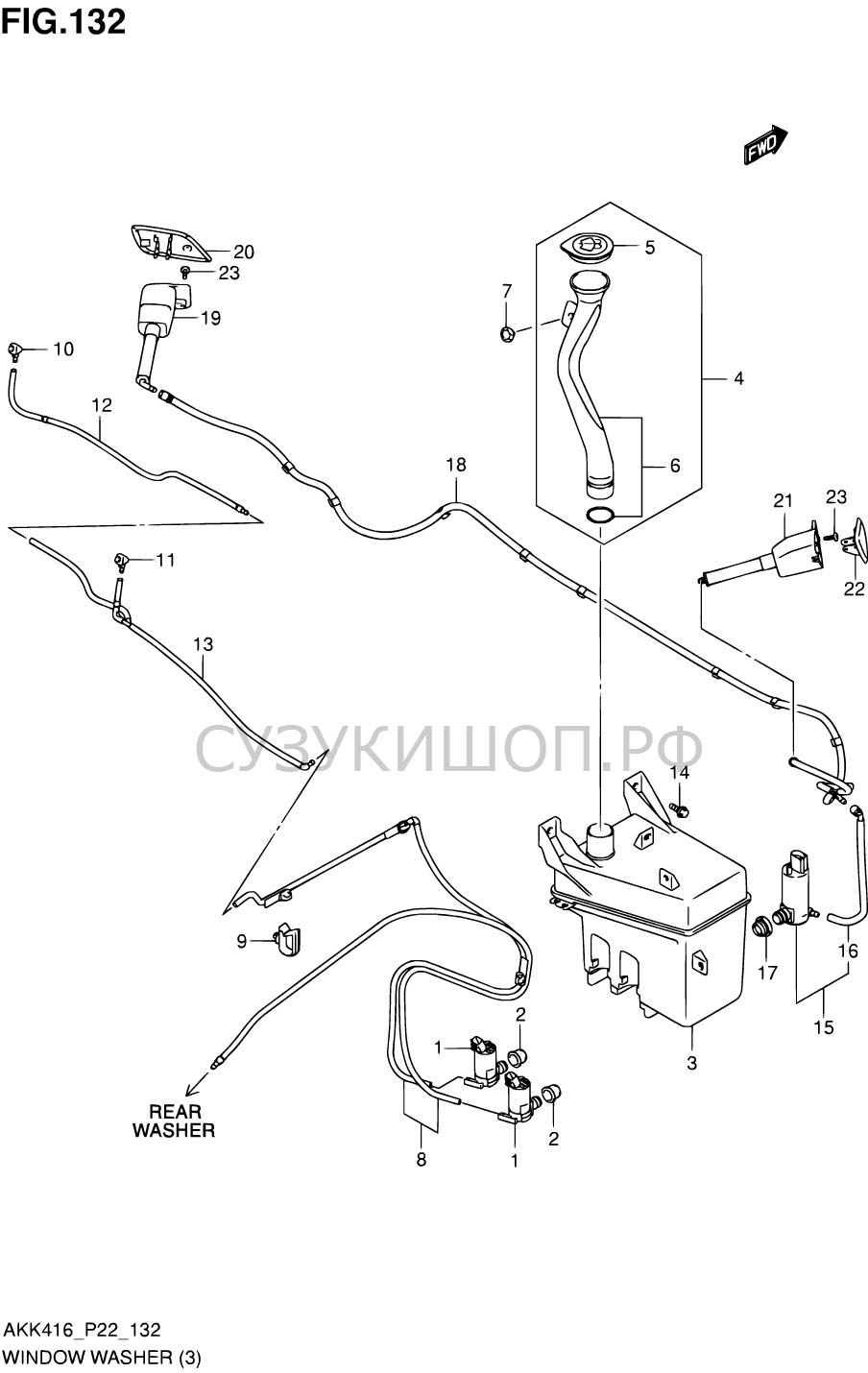

Вчера в поездке появилась такая проблема, омывайка стала подаваться с запозданием. Раньше такого у меня не наблюдалось. Значит обратный клапан где то был? И куда он подевался сейчас? На схеме я его не нашел. Может кто то более глазастый, ткните носом , где он ?

drslava
lesik72, по идее да, под замену. На схеме нету. Пойдёт ли на это ОД (менять насос?) - ВОПРОС.
А так можно самому врезать в магистраль отдельные клапана. Они рублей 250 должны стоить.
Да и ещё вопрос: а в самих форсунках могут быть встроены клапана?
И ещё: задняя омывайка тоже жидкость не держит?

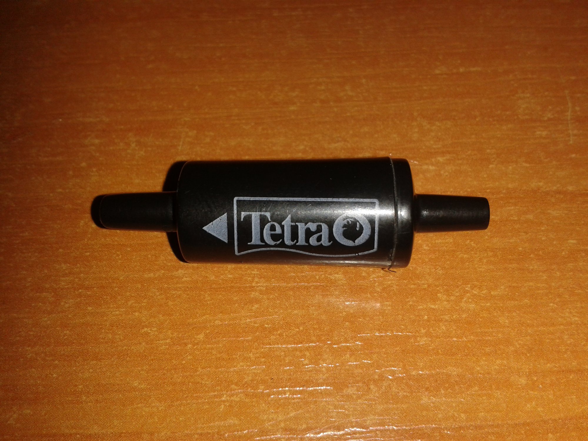

Был у меня запасной обратный клапан от аквариумного компрессора, решил попробовать поставить его.Дуется он гораздо легче.
Поставил его, работает! Сколько прослужит правда не знаю,а вообще, что ему будет то?
