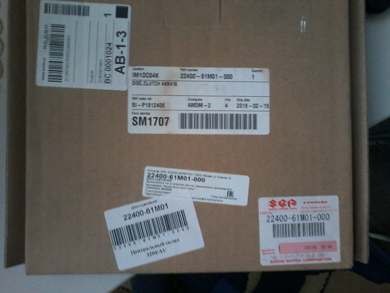

Итак по сцеплению. В коробке лежал диск Exedy . Оригинал демонтированый сфотографировать не удалось , номеров на диске не разглядел , но удалось увидеть эмблему Exedy , такую же , как на новом диске. За замену взяли 8 тыр ,
Масло в раздатке чёрное , с ошмётками , хотя на 30 000 км менял. На сливной пробке присутствовала металлическая стружка. Как-то так. БЕРЕГИТЕ СЦЕПЛЕНИЕ !

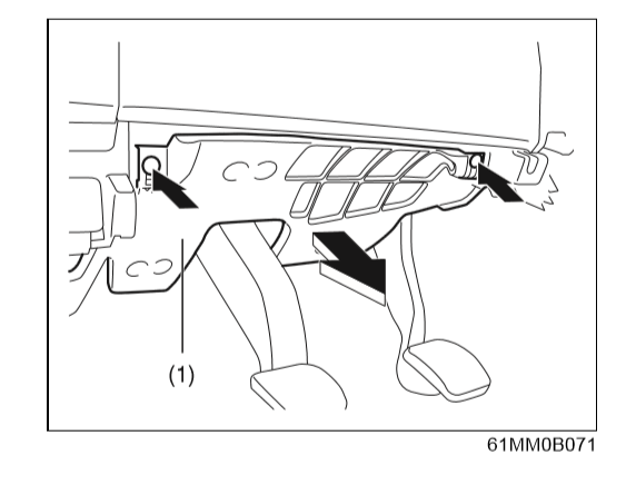

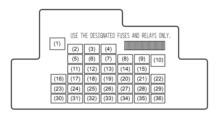

Хочу уточнить. Если вытащить 30-амперный предохранитель из-под капота, то не будет работать ТОЛЬКО омыватель фар? А если вытащить 15-амперник из-под "приборки", то не будут работать ВСЕ (в том числе, и фар) омыватели? Так?

Странно, но мне прежний владелец дал СИНИЙ предохранитель, то есть 15А... Омыватели лобового и заднего стекла работают...
Вы вначале под капотом посмотрите, есть ли там предохранитель.

Провели бы эксперимент, вытащили бы предохранитель и рассказали бы, что получилось, а? У вас и гараж оборудованный, и руки золотые, а мне до того не хочется скрючиваться в три погибели, чтобы "синенький" выдернуть (да еще сначала крышки надо снять) :sorry-50:

Они их подписали вот так: "(21) 15 A Очиститель / омыватель". Может, это, конечно, и правильно подписано, только встает вопрос: Какие? Какие очиститель и омыватель имеются в виду?
