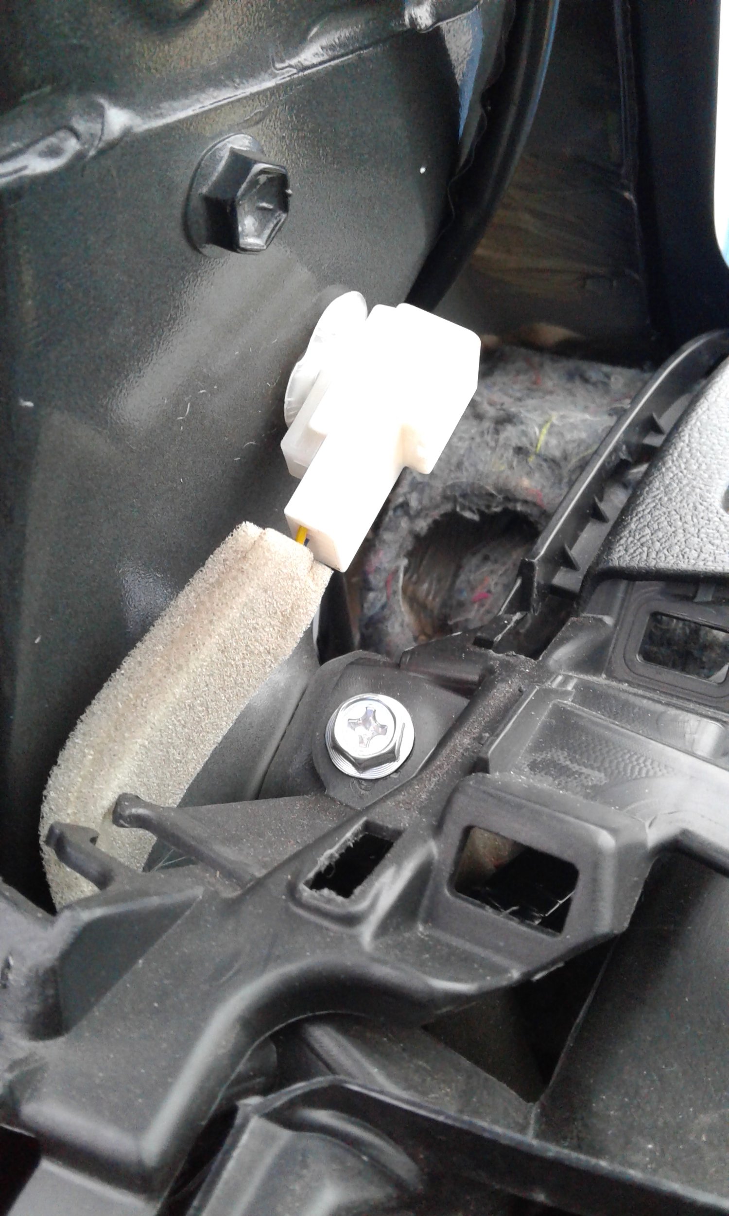

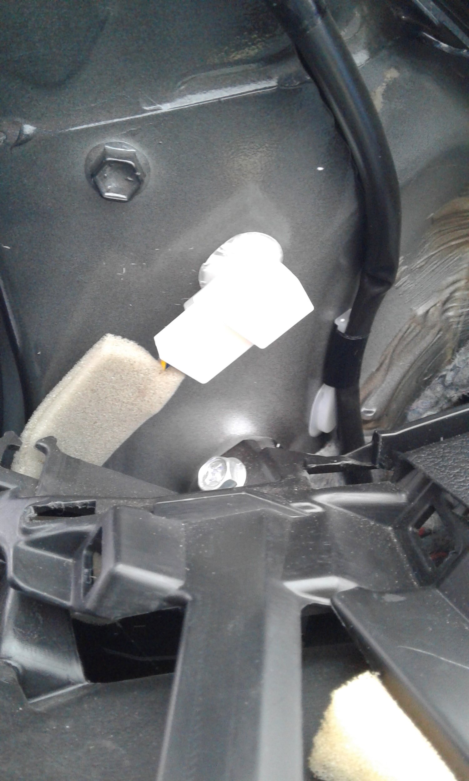

Кто знает,зачем и для чего этот разъем на левой передней стойке? 20180209_162015.jpg
20180209_162044.jpg Не для ВЧ динамиков?На правой стойке такого разъема нет.
