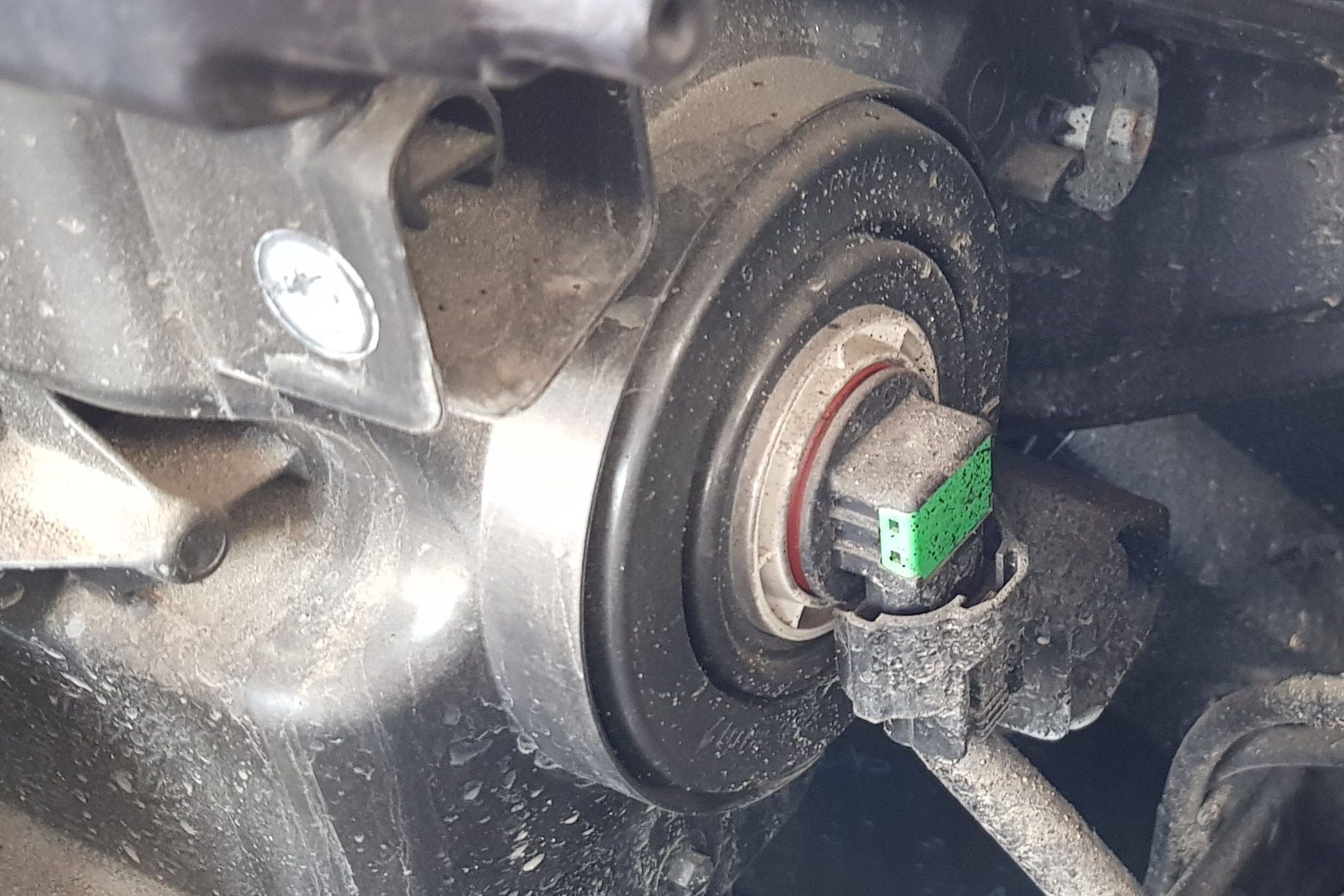

Подскажите плз:
на машине с галогеном (16 г.в.) на фаре не должно быть крышки на ближнем? В мануале тоже нет на картинке ((

Выглядит странно. Даже на старом SX-4 была крышка.

Я бы в таком случае закрыл бы чем нибудь.
Либо поискать подходящее на авто рынке, либо самому из пластика или баклажек выпилить.

АХахах вы шутите? Каких бутылок))) отправьте идею на завод в Венгрию)
А если то по делу то там нормальное соединение и грязи туда не летят всякие, вы ещё пожалуйтесь я где то видел что во время включения кондиционное машина сильно щёлкает и очень сильно от этого колоссально нравственно страдали))
