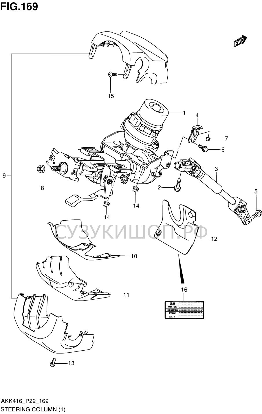

Sh-keeper, первые две цифры если местами поменять ,тогда оно AKK416_P22_169.jpg
В каталоге под номером 3.

Sh-keeper, первые две цифры если местами поменять ,тогда оно Посмотреть вложение 181617

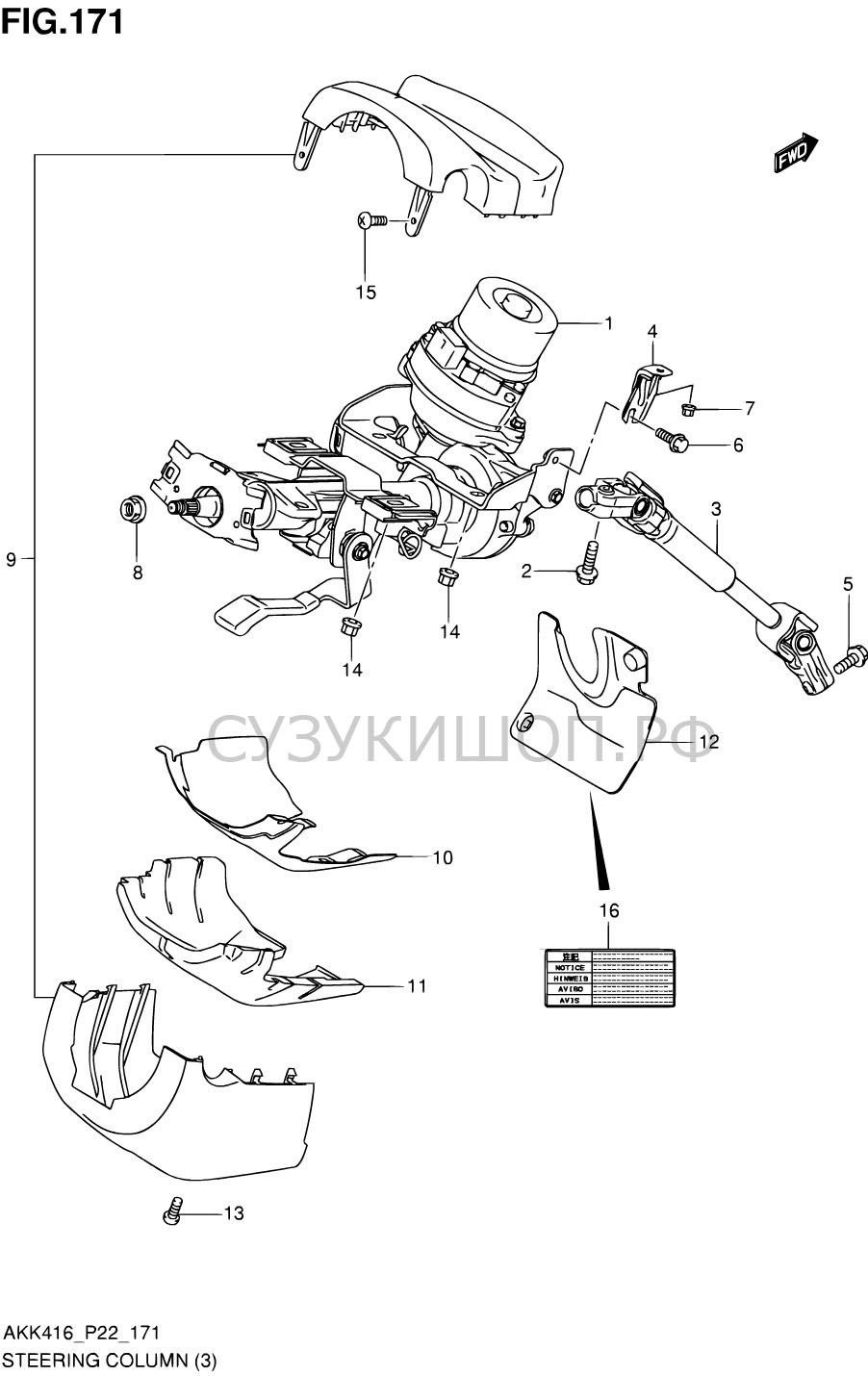

У нас с вами разные машины. Для меня, как я понимаю, актуальна не 169 страница, а 171-ая:
http://сузукишоп.рф/index.php?cat=981
И на этой странице артикул этой детали (под номером 3) 48218-61M00.

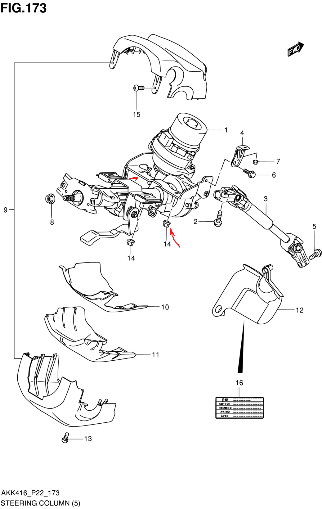

Тоже были стуки,щелчки .Думал и карданчик,щлицы,сама рулевая рейка.(офицалы тоже разводили на карданчик) А оказалось всё проще.
На схеме красные стрелочки это 2 гайки,которые крепят рулевую колонку на шпильки вот они со временем вытягиваются,появляется слабина(вот и щелчки).Поставил по толстой шайбе,затянул только без фанатизма(мягкий метал у шпилек) и уже более полугода тишина.

Тоже были стуки,щелчки .Думал и карданчик,щлицы,сама рулевая рейка.(офицалы тоже разводили на карданчик) А оказалось всё проще. Посмотреть вложение 181725 На схеме красные стрелочки это 2 гайки,которые крепят рулевую колонку на шпильки вот они со временем вытягиваются,появляется слабина(вот и щелчки).Поставил по толстой шайбе,затянул только без фанатизма(мягкий метал у шпилек) и уже более полугода тишина.
Спасибо за информацию. Буду иметь ее в виду.[DOUBLEPOST=1538053610,1537871555][/DOUBLEPOST]Boriss, что-то я не могу найти 173 страницу каталога с вашим рисунком. Можете ссылку дать? Ваша картинка не для праворульной машины, случайно? Потому что для моей картинка чуть-чуть другая (стр.171):
[DOUBLEPOST=1538055569][/DOUBLEPOST]Я понял, что у вас GL, а у меня GLX, но 173 страницу все равно не нашел.

Да какая разница , крепление одно и тоже.Показал на первом попавшимся.:):victory:(Думаю многим поможет,для устранения щелчков, шпильки из очень мягкого металла тянуться на ура.)
