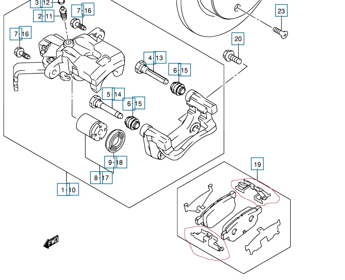

Здравствуйте, уважаемые форумчане!
Возник следующий вопрос - сильно греется диск заднего правого колеса (тормозной диск вообще не дотронуться), присутствует запах нагретого металла. В движении слышно неустойчивое посвистывание, колесо нормально вращается. Тормозит машина отлично. Буду рад оперативным ответам. Заранее извиняюсь, если эта тема была уже раскрыта.
Sh-keeper
25 Апрель 2014
3,789
1,314
SX-4 New, 2WD, GLX, 2014
Почитайте здесь, может, что и к вам относится:
https://kiario4.ru/showthread.php?t=9885

Большое спасибо. А вам не приходилось снимать суппорт?
В июне у меня случилось примерно тоже самое. Вначале я стал слышать кратковременное, высокое попискивание(посвистывание). Но я ни как не мог определить откуда. Так было примерно две недели. В одну из поездок свист стал проявляться часто. Я открыл все окна и был поражен насколько громкий звук. Я обнаружил, что колесный диск горячий(левый задний), градусов 50. Дома я снял колесо посмотрел на суппорт и увидел что внутренняя колодка стерлась по диагонали. Та часть которая ближе к оси почти до конца. Скрипел датчик износа. Часть которая дальше от оси как новая. Суппорт не заклинен, колодки достались легко. Изношены детали ПРУЖ.jpg помеченная красным на картинке я подозреваю её, но не уверен. Заменил колодки и езжу пока все нормально.
Mikky_74
13 Ноябрь 2015
Minsk
SX4 New, 2014 г., 1.6, 2WD, GLX
В июне у меня случилось примерно тоже самое. Вначале я стал слышать кратковременное, высокое попискивание(посвистывание). Но я ни как не мог определить откуда. Так было примерно две недели. В одну из поездок свист стал проявляться часто. Я открыл все окна и был поражен насколько громкий звук. Я обнаружил, что колесный диск горячий(левый задний), градусов 50. Дома я снял колесо посмотрел на суппорт и увидел что внутренняя колодка стерлась по диагонали. Та часть которая ближе к оси почти до конца. Скрипел датчик износа. Часть которая дальше от оси как новая. Суппорт не заклинен, колодки достались легко. Изношены детали Посмотреть вложение 180778 помеченная красным на картинке я подозреваю её, но не уверен. Заменил колодки и езжу пока все нормально.
Добрый день! Вчера разобрал конструкцию (как на вашем рисунке), почистил от ржавчины, смазал где это необходимо и собрал. После езды задний правый колесный диск нормальной температуры, даже левый теплее. Свиста нет. Вроде победил. Попозже сделаю описание с фото и выложу.[/QUOTE][DOUBLEPOST=1535104313,1535104253][/DOUBLEPOST]
Расскажите потом, чем кончилось... Опыт, даже чужой, лишним не бывает.
Добрый день! Вчера разобрал конструкцию, почистил от ржавчины (ее очень много), смазал где это необходимо и собрал. После езды задний правый колесный диск нормальной температуры, даже левый теплее. Свиста нет. Вроде победил. Попозже сделаю описание с фото и выложу.[/QUOTE]
