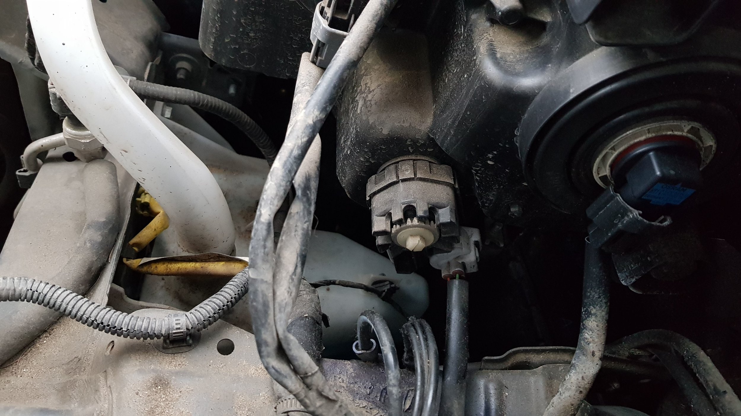

Поможите кто может )))
Где на моей машине регулировка фары (на самой фаре)?

Други, ну неужели никто не знает? На Классике-то все просто было, прямо пальцем крутилось
Так вас, с рестайлингом, здесь немного... А мы не знаем (у меня на GLX регулировка вообще автоматическая).
Да не суть - форма фары просто другая, потроха такие же
Ну конечно, ага o_O
Автокорретор положения кузова - да. Но на самой фаре регулировка от этого никуда не делась.
Я вот на своем смог обнаружить только зубчатое мет. колесико с торчащей из него пластиковой шляпкой с прорезью явно под отвертку. Но такое ощущение, что это всё на оси электрокорректора закреплено.
Такого явного отдельного винтика (а точнее - двух) под ручную регулировку нет.

Все верно.Автокорректор регулирует обе фары одновременно относительно дорожного покрытия(так же как и ручной гидрокорректор).А относительно друг друга фары должны регулироваться отдельной регулировкой.Т.к плоскости креплений фары могут отличаться на 0.5 мм,а на луче 5 м. будет ужас.Ну и фокусировку в рефлекторе ни кто не отменял.

Зубчатое колесико и торчащая из него гайка с гранью приблизительно 8 мм и есть искомая регулировка. Нужен ключ с головкой и карданчик , иначе никак. И да, одна из регулировок находится прямо на блоке электрокорректора . Мне регулировку делали на СТО и я все видел
А вторая где?
Мне показалось, что она круглая под плоскую отвертку. Смотрит назад, на правой фаре места полно, на левой наверное короткая отвертка пойдет.

Завтра сфоткаю обе крутилки на фарах и выложу.
