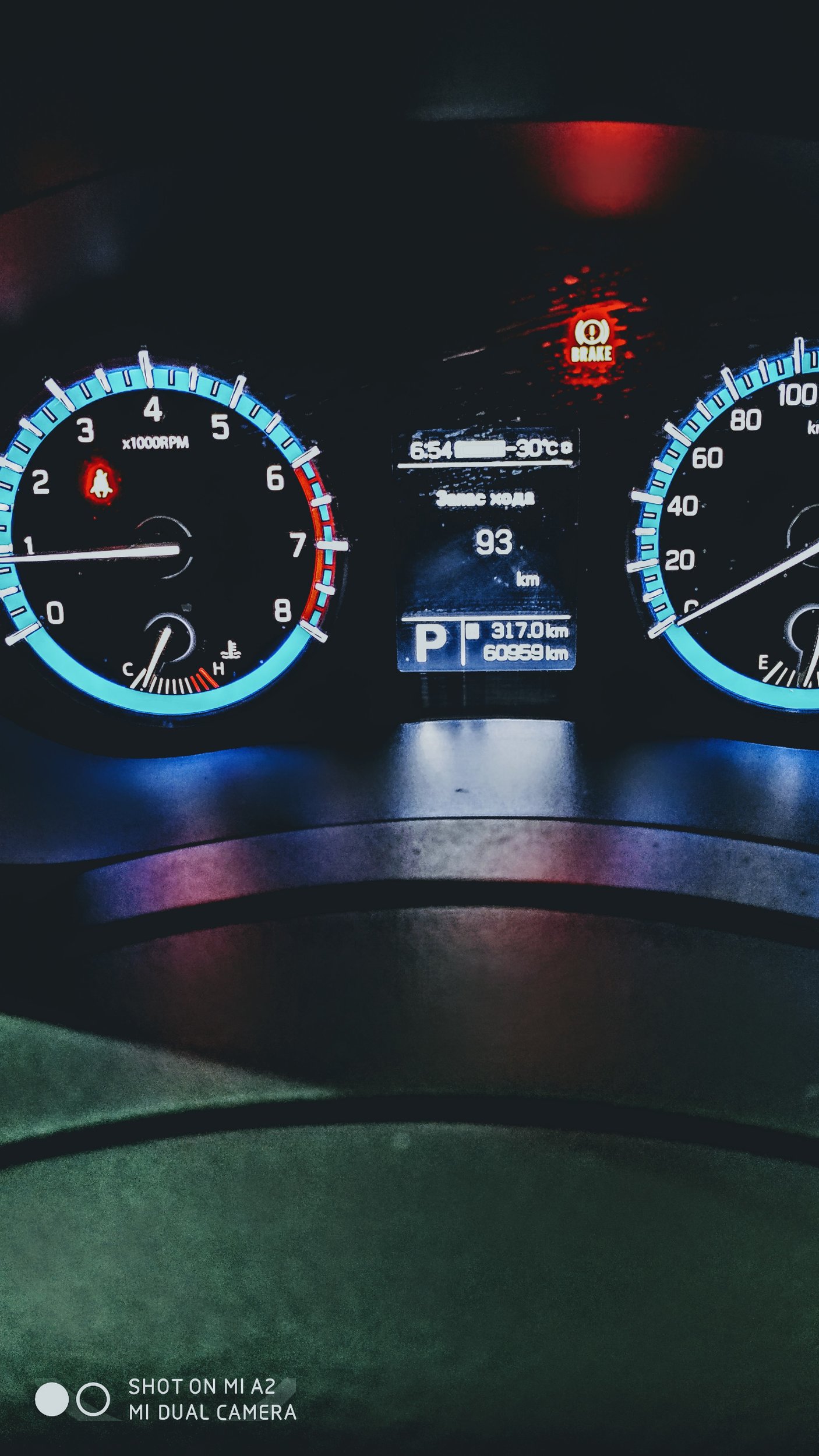

А какая рабочая температура ДВС на нашем авто и какой риске на приборе она соответствует, кто-нибудь знает? Прогревается ли ДВС до рабочей температуры при -30 за бортом? Если из печки теплый воздух пошёл это может быть 40-60 градусов, а рабочая температура ДВС под которую расчитаны тепловые зазоры где-то около 90 градусов.
пиночет
26 Ноябрь 2014
1,289
1,015
свердловская обл
1. В цифрах сказать не могу,думаю что стандартная для всех ДВС 93-105 гр.по С.Стрелка ровно на 6 часов + - 2 минуты. 2. При - 40 прогревается на трассе при минимальном утеплении.Может и без закрытого нижнего отверстия в бампере прогревается,но только для статистики мне лень снимать эту заглушку.В поятие " на трассе " я вкладываю поддержание оборотов двигателя 1800 - 2000 на протяжении 15 мин и более. 3. Если вас интересуют точные цифры,а не риски показометра температры можно подключить OBD адаптер и через приложение на смартфоне узнать показания БК.
MakSX
27 Сентябрь 2018
126
SX-4, 2018, 1.6 MT 4WD
Вчера испытал как работает система охлаждения с наполовину закрытым радиатором (только под бампером). Около 40мин по Питеру колесил, температура за бортом -1 - -2 градуса, а прибор показывал четыре деления из десяти. Печкой пользовался непрерывно, только последние десять минут уменьшил температуру подаваемого воздуха в салон.

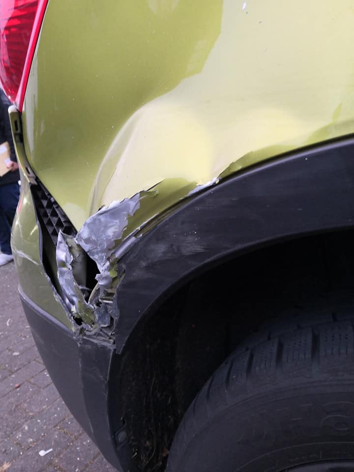

Mekena
legioner
25 Май 2014
2,852
783
UA, Приазовье
Suzuki SX4 New (S-Cross)
Вроде видна оцинковка. Или это грунт? (Фото с инета):
пиночет
26 Ноябрь 2014
1,289
1,015
свердловская обл
Я этим летом лечил два скола до железа(уже пошла ржа).Не видал я там оцинковки.Один скол ровно по центру крыши,другой на пятой двери(багажник ).
Mekena
legioner
25 Май 2014
2,852
783
UA, Приазовье
Ну на крыше понятно, а вот по низу...
На этом фото Вы что видите? Тут же даже не скол, а довольно большая площадь для обозрения.
Danilin
28 Март 2008
769
231
Курчатов
Странно, если учесть что у SX4 оцинковка одна из самых хороших - полная двусторонняя гальвоническая при слое цинка 9-15 мкм - что же тогда говорить о машинах где она похуже, например цинкрометаллическая (как например у КИА или Рено) или упаси бог холодная да ещё неполная и односторонняя (как например у Хёндаев или Грейт Валов):)
http://autogener.ru/ocinkovka-kuzova/suzuki/sx4/2-2017-.php
Mekena
legioner
25 Май 2014
2,852
783
UA, Приазовье
У хундае точно все в порядке, сколы не цвели. У тцудзуки ситуация близка к вазу.
По ссылке от Данилина видим, что как раз наоборот. Там данные по методу оцинковки конкретной модели и справа отзывы. По Сузуки SX4 второй генерации отзывы хорошие и двустороння оцинковка, по Хюндаю Акцент - не совсем: http://autogener.ru/ocinkovka-kuzova/hyundai/accent/rb-2011-2014.php
