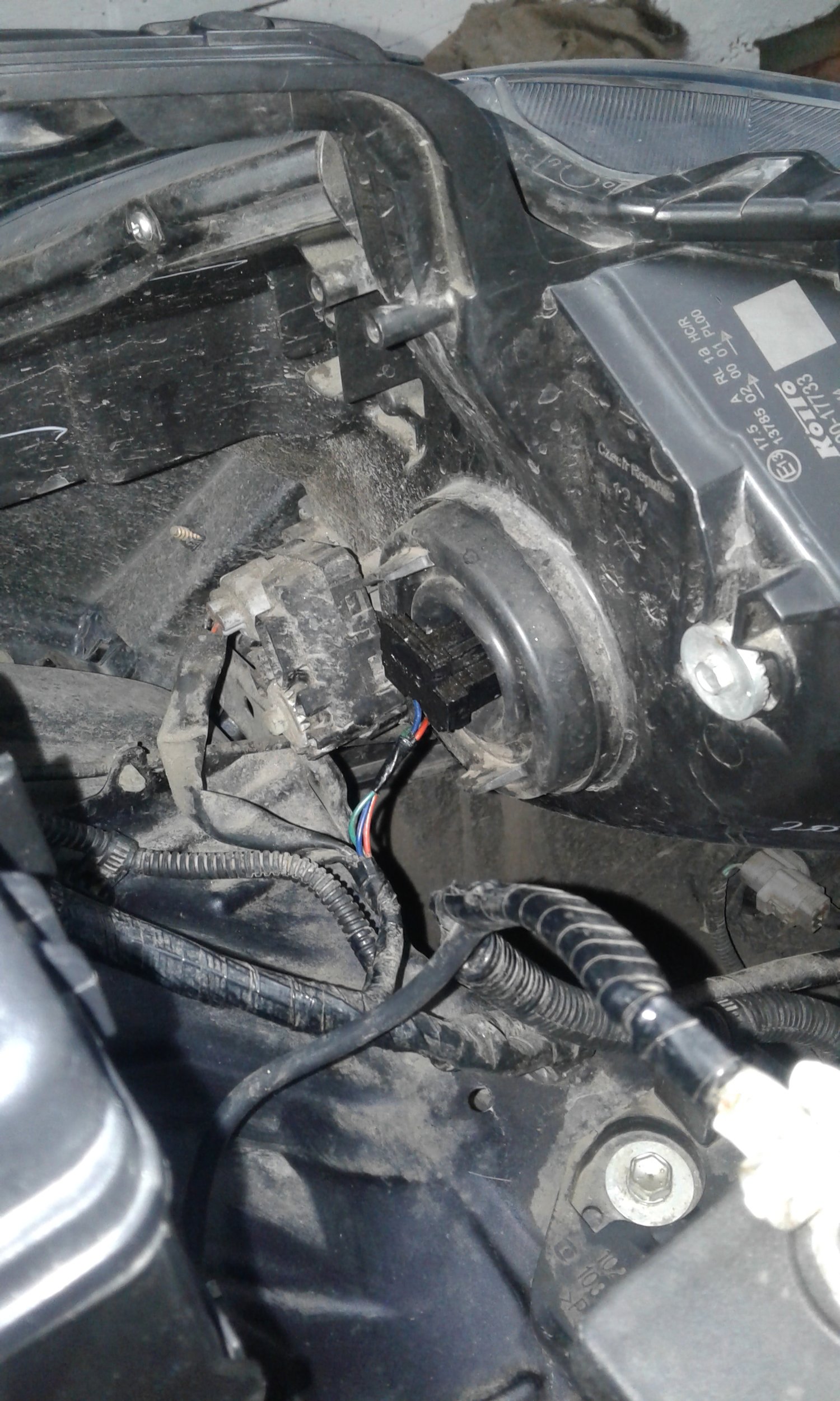

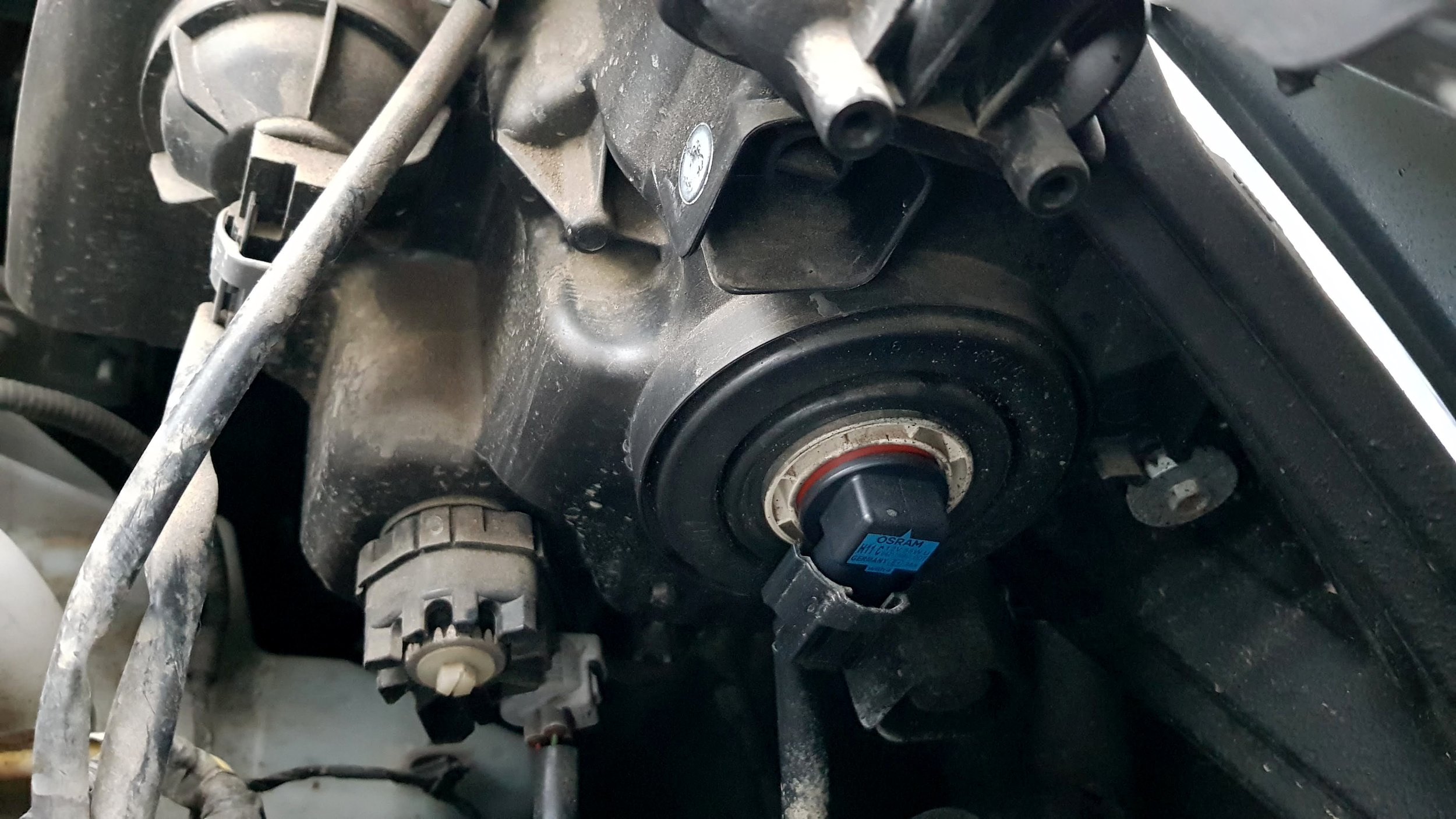

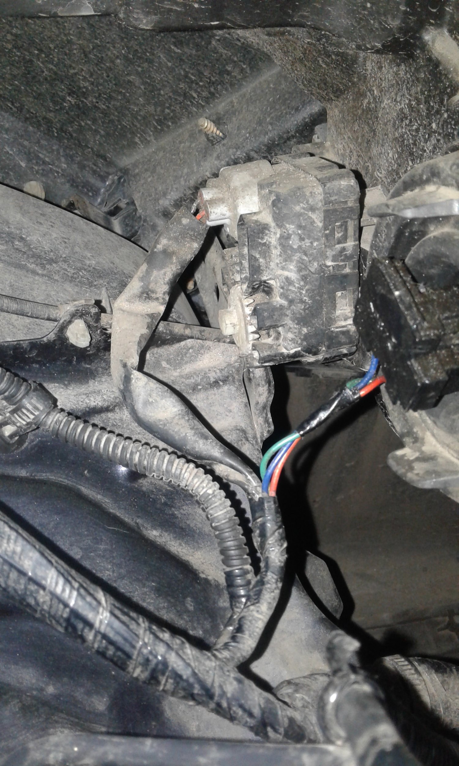

И так смотрим, общий ракурс 20181122_155341.jpg Вид со стороны АКБ и ЭБУ двигателя . Вон она , в верхнем углу одна. А вон и вторая, на блоке корректора 20181122_155415.jpg Но прорезей под отвертку нет.[DOUBLEPOST=1542895311,1542895199][/DOUBLEPOST] 20181122_160050.jpg [DOUBLEPOST=1542895414][/DOUBLEPOST]Может производитель внес изменения в конструкцию без уведомления?

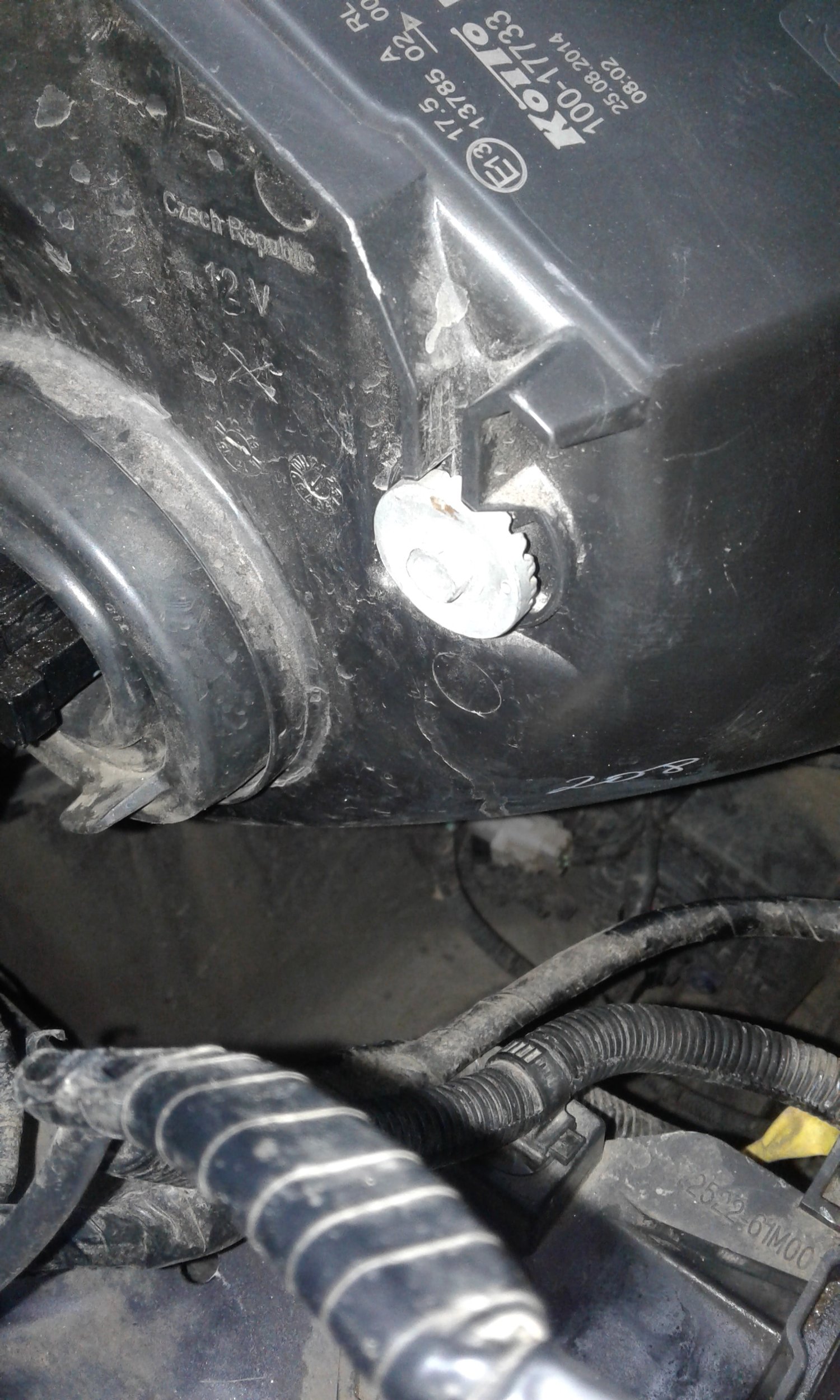

Ну у моего же фары другие. Я вот второй винт не смог на своей найти. А он ведь есть ))))[DOUBLEPOST=1542896511,1542896281][/DOUBLEPOST]Блин, нашел вторую на своей же фотке другой:[DOUBLEPOST=1542896606][/DOUBLEPOST]Я правильно понимаю, что винт, который на моторчике, должен вверх-вниз двигать?

Совершенно верно , вверх и вниз .Мы корректором как двигаем ?Колесико установлено на червяке привода .[DOUBLEPOST=1542899985,1542899862][/DOUBLEPOST]Да, теперь и я вижу у вас второе колесико. Оно на одной линии с электрокорректором.

У меня оказалось есть ключик с карданчиком на этот болтик)))
Накинул, крутить не стал пока, но он весь качается как на мягком подвесе, крутится вместе с этим зубчатым колесиком.
Их вместе нужно и крутить? Или как?
Димыч 72
10 Март 2015
1,270
890
UA Харьковская обл.
Вместе . Порознь не получится.Это один узел. Да и крутить нужно без фанатизма. :)

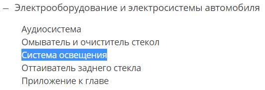

Посмотрел. Есть раздел о регулировке света. Картинки, правда, невнятные... Ну, чо, сканировать и выкладывать? Или, смотрю, сами уже во всем разобрались?
