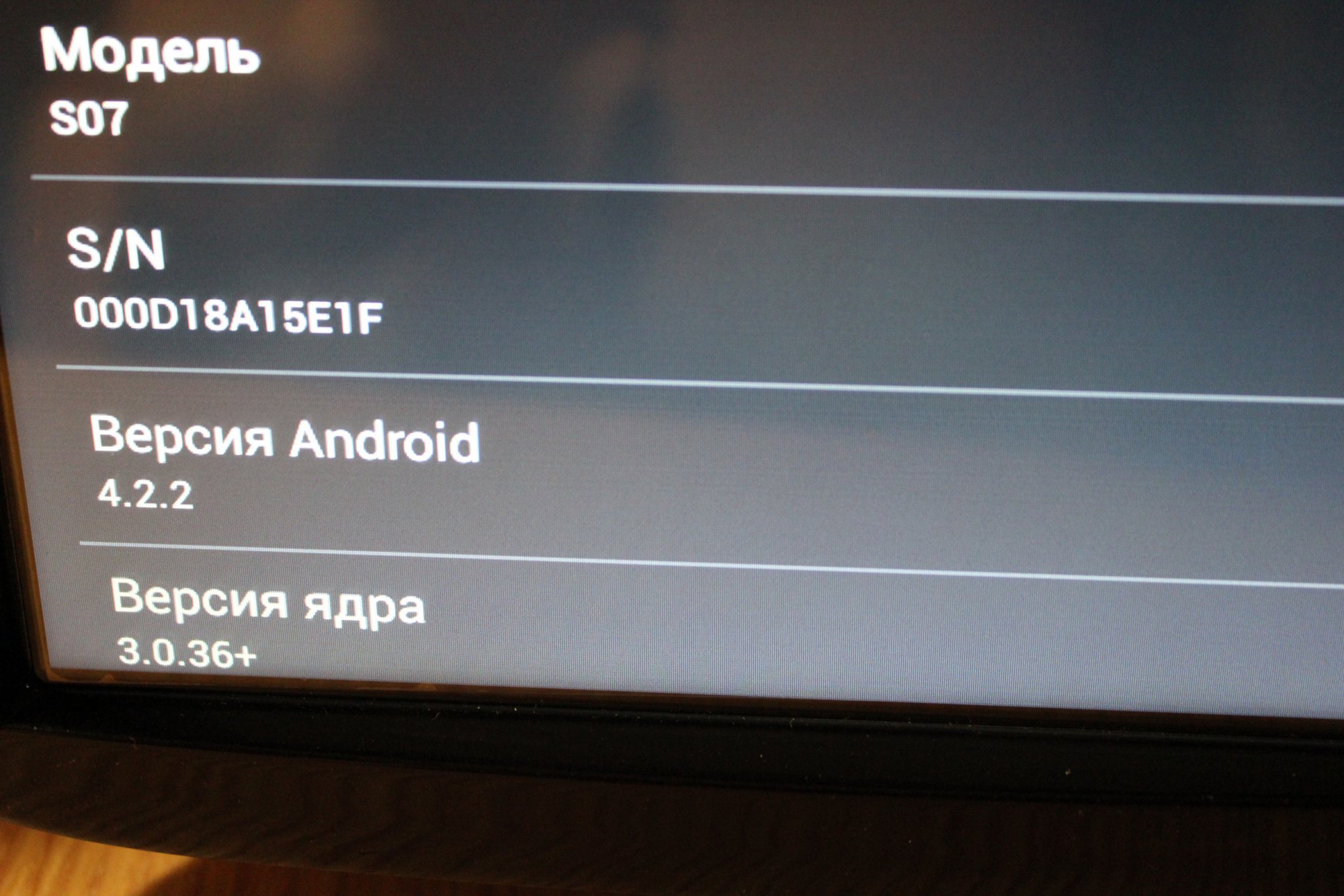

Подключил.
Андроид 4.2.2..
Wi-Fi встроен в голову (без дополнительных "свистков").
Про 3G - информации пока найти не могу. Вероятно работает только с модема, который мне не прислали.
