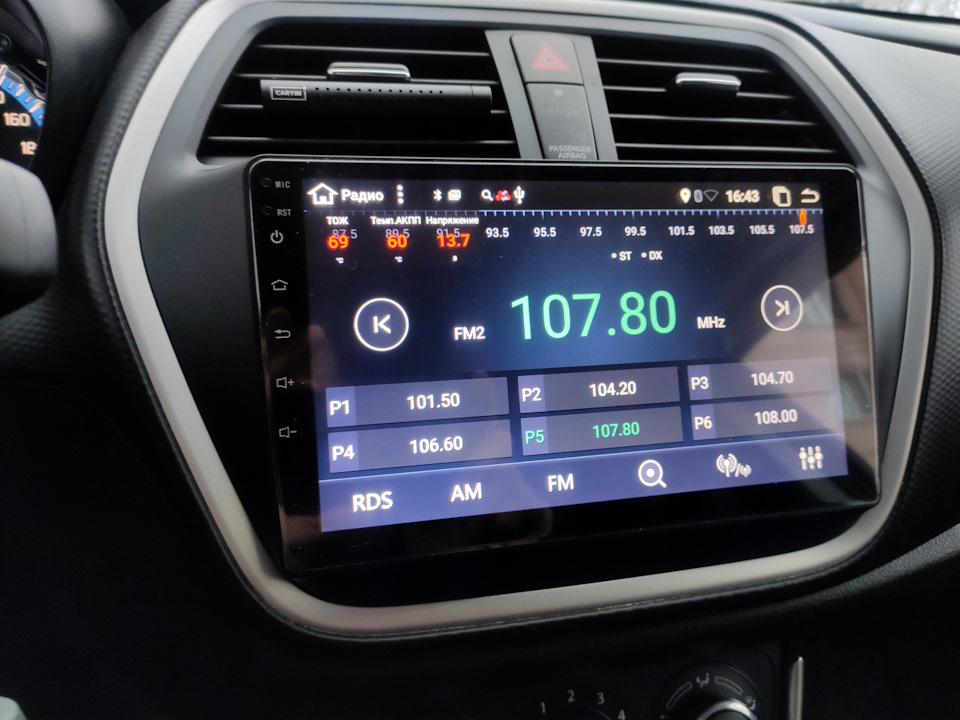

Брал 4-ядерный. Радио работает хорошо. Те станции, которые на штатном ловились отлично и здесь так же принимаются отлично. Те, которые местами неуверенно принимались, ведут себя таким же образом. Отличий в приеме не увидел. По качеству звука тоже не обнаружил ухудшений. Навигатор работает уверенно. С подключением ELM327 по Bluetooth возникают проблемы. Плюнул, купил Мультитроникс MPC-810 с подключением по USB. Вывел на экран поверх всех окон показания вольтметра, температуры вариатора и охлаждающей жидкости.
Короче, не жалею о покупке.

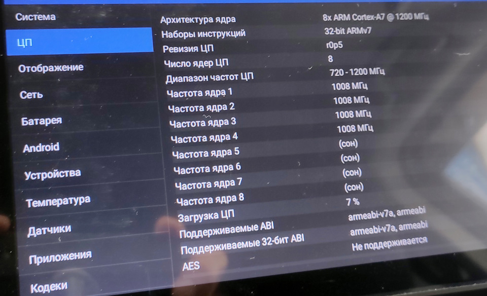

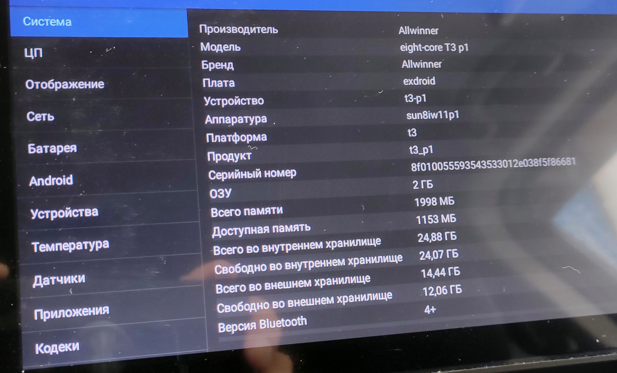

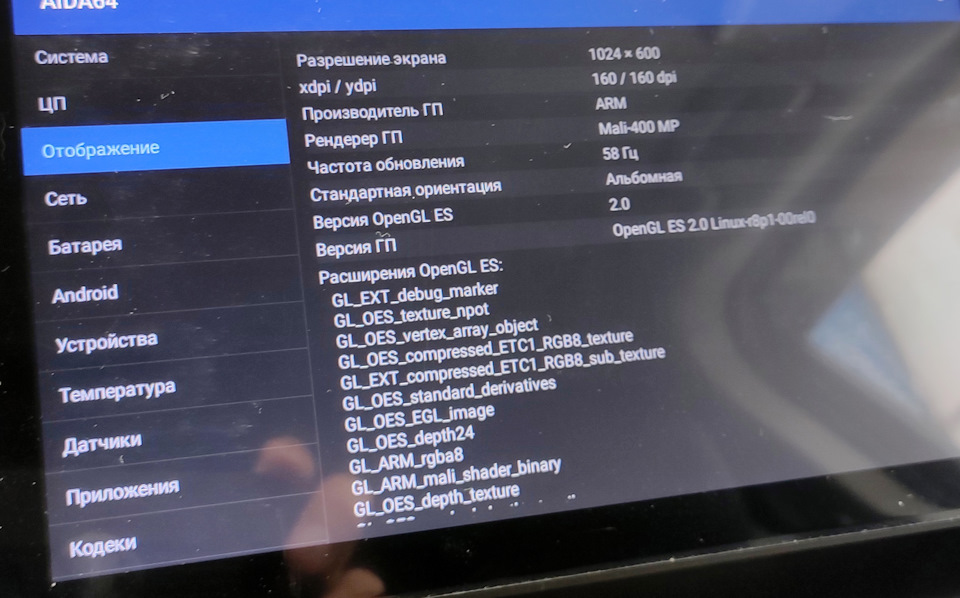

У меня тоже 2014, комплектация GL. Покупал 11.11 за 9200 руб. Всё нормально подошло. 4 ядра от 8 теоретически отличаются быстродействием. У меня так
