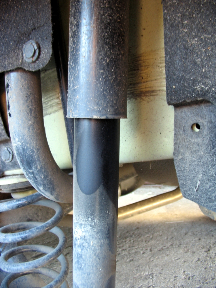

подтекает...
Ну вот, есть повод поменять по гарантии. И заодно узнать какие стоят с завода и какие ставят на замену.
Это уже второй случай тут у нас на форуме. Судя по всему, данные амморты не фонтан ставят на заводе. Задние обычно самые долговечные.а у нас бухают, да еще и течь начинают...
По уму их сразу бы заменить на какой-нибудь бельштейн...

подтекает...
Я в соседней ветке уже отписывался, что со слов диллерских сервисменов задние амморты, еще начиная с классика, больная тема...

Я амортизатор протер, теперь ждать надо, когда снова следы появятся.
На замену оф. дилеры всегда ставят оригинал. Те запчасти, что ставят на заводе.
