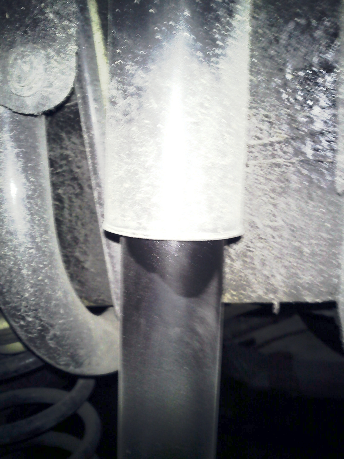

Записался на следующей неделе на диагностику подвески по поводу подтеков на заднем амортизаторе. Посмотрим, что скажут.[DOUBLEPOST=1414658262,1414257352][/DOUBLEPOST]Был у дилера по поводу масла на заднем амортизаторе. Смотрели с мастером по гарантии на подъемнике без вывешивания колес, масла не видно, все сухо. Незначительные следы масла при вывешенном колесе допускаются и пока считается, что амортизатор не течет. Так что буду ездить и не париться по этому поводу, тем более что стуков никаких нет. Мое фото, снятое недавно при замене колес:
Интересно. На моих, конечно, побольше были потёки, но речи о вывешенном/невывешенном вообще не шло.
Снова вывесьте, протрите и через 1000км вновь посмотрите.

SerzhV, я уже один раз протирал, после того как первый раз заметил, сообщение в этой теме #49, сейчас масла меньше. 1000 км с той поры уже проехал.
