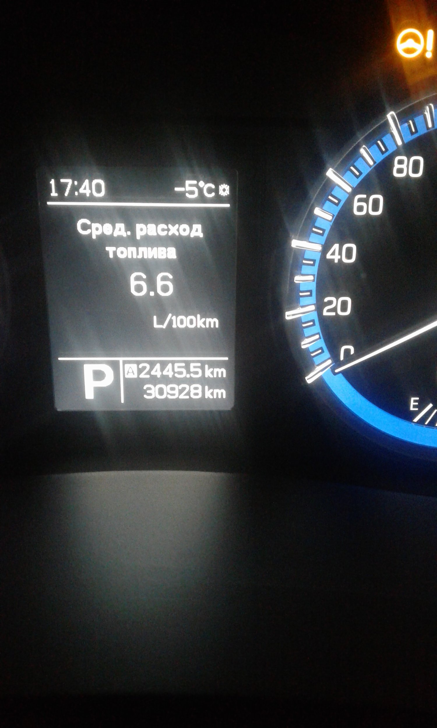

То есть те софорумчане что тут выкладывают фото со своим расходом в 6-7 литров на сотку, снимали это при пробеге несколько сот км на скорости 90-10 в час? Тогда вопрос это от коробки так зависит или от чего? У меня солярис жрал на трассе 8 литров,
У него 19 было, как я понял, на коротком отрезке после снятия аккума. А потом выправилось до 9,7.
Точно, тогда смотри выше;)
Sh-keeper
25 Апрель 2014
3,790
1,317
SX-4 New, 2WD, GLX, 2014
Выкладываю, как обещал, средний расход за последние 1,5 года (после снятия аккума):
Опять, получается, приврал малехо: обещал расход ниже 8, а он даже ниже 7.

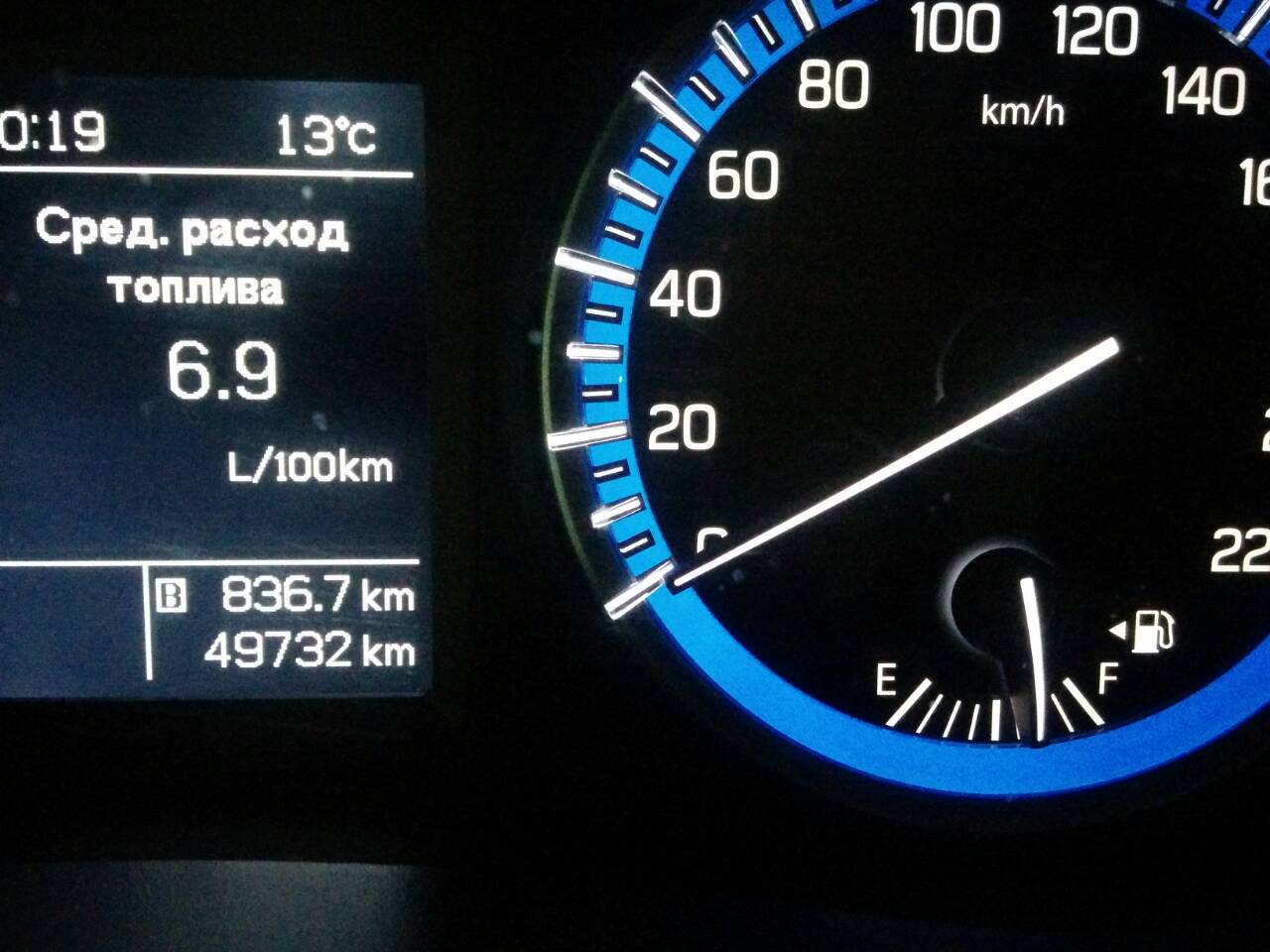

Давненько мы в этой ветке не общались.Вот и мои 5 копеек.
20180228_174128.jpg Днем почитал ветку с телефона.А вечером в гараже(сегодня,2 часа назад) сделал фото.Это за год и пару месяцев без обнуления и снятия клеммы АКБ.И ,буквально,5 дней назад закончил эксперимент.Залил бак под самую горловину(около 15 дней назад),обнулил счетчик В и в путь.По городу ездил не много,не более 6-8 км круг.Раза четыре гонял к родителям в село(круг 75 км).Ну и другие поездки по делу и без.Температура на улице от +5 и до -15.Дороги...Ну,у нас у всех они не подарок.Специально не старался экономить,ездил как я это делаю всегда.Итог:заезжаю на заправку,заливаю снова под самую-самую горловину.Впихнул 46,2 литра.Проехал 634 км.Расход 7,28.Для зимы ,думаю,самое оно.
По прежнему стараюсь пользоваться как можно чаще круизом.В разумных пределах.Тандем круиз-СVT очень хорош в плане экономии.
