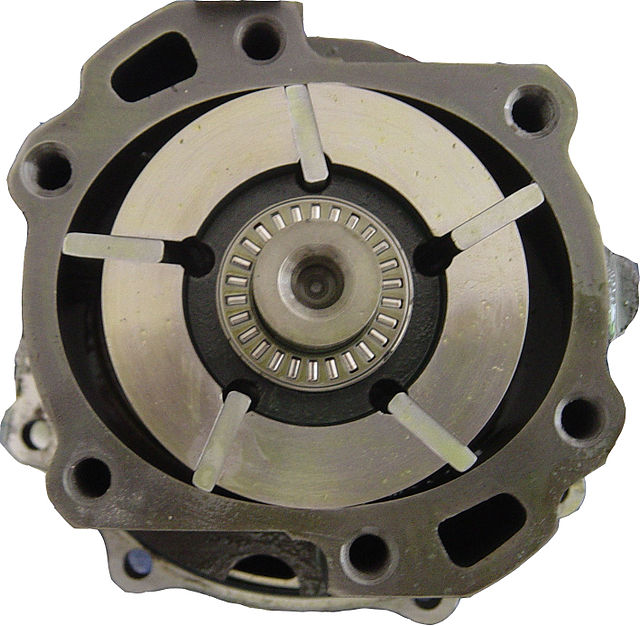

Это все написано для воздушного компрессора, у нас ситуация несколько получше - система герметична - но всё же.
А вот фото такого насоса в разрезе - не убитого (и не нашего - фото из википедии.) Здесь направление вращения ротора против часовой стрелки (у нас кстати - на вагонах - также, если смотреть с "попы" в компрессоре на ротор с пластинами, сняв кожух и заднюю торцевую пластину. Лопаток у нас тоже 5 .) Наш тип компрессора (ну, послерестайл и солька) - SS10LK10 очень похож на этот.

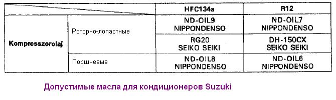

На основе англоязычного сервис-мануала для наших вагончиков, в разделе про кондиционер находим упоминание об использовании отдельного специализированного мануала Судзуки именно по ремонту систем кондиционеров. (в сервис-мануале нашем вообще нет упоминания про тип масла в кондей.)
По номеру мануала находим и скачиваем его - увы, он на венгерском, но очень интересен: 99520-02130-01E.pdf .
Мануал детально описывает оба типа применявшихся в Судзуках того времени компрессоров кондиционеров - и поршневые, и наши - роторно-лопастные. Самое интересное - в нем есть таблица, указывающая допустимые масла для роторно-лопастных компрессоров в случае 134-го хладона, их здесь разрешено две марки:
причем для seiko seiki основное масло почему-то указано RG20 а не RS20 как на шильдике, также непонятно насчет первого масла но можно предположить что оно для компрессоров от фирмы Nippondenso. Хотя не факт - может, они взаимозаменяемые. Дальше надо как-то попробовать найти данные по нему...

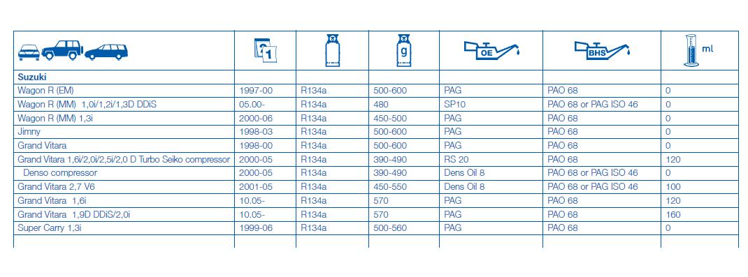

Hella рекомендует в качестве аналога масла RS20 своё масло PAO 68
Откуда было взято, что PAG 100 подходит для роторных компрессоров, непонятно. Это густое масло

Ну да, только оно его там вообще почти для всех типов машин рекомендует. И в начале хелловского каталога там оказывается, что из масел PAO 68 только одно из трёх подходит для роторно-лопастных компрессоров, третье.
Безусловно, это следует принять к сведению.

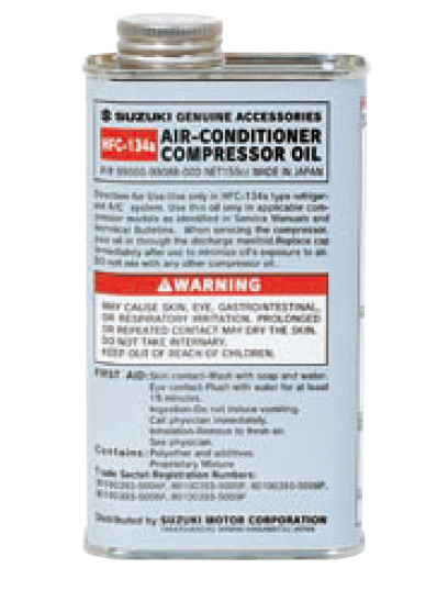

Вот увеличенное фото канистрочки масла RS 20 из каталога судзуки, его каталожный номер 99000-99088-00D: инфы тут мало, хотя можно прочесть что сделано оно в Японии и для хладагента 134a :
Обращает на себя внимание то, что канистрочка - жестяная с жестяной пробкой. Это значит, что масло гигроскопично, например, есть то же хелловское описанное выше - пакуют в пластик ибо оно другой основы и равнодушно к воде.
Возможно, масло RS 20 - типа PAG . Но как же узнать вязкость?

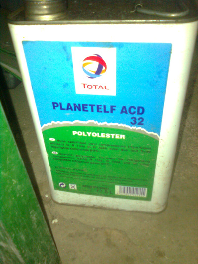

Ситуация прояснилась на 90% . Причем самым неприятным и невероятным способом. Случайно.
Неправильное масло, вязкостью 32 вместо 100 единиц PAG.
Докладываю. Решил заехать в ту мастерскую, где всегда заправлялся по блату. Померить давление на обоих штуцерах при работе. И тут я вижу под столом большущую такую пыльную канистру литров на 5, синтетического масла для кондиционеров вязкостью... 32 единицы.
У меня шок, потому что эта мастерская работает всего чуть больше года, и стало ясно что они вот всегда именно из этой канистры масло и юзали, мастер подтвердил это.
Ну вот теперь все становится понятно. Я-то хоть и заливал оба раза масло PAG 100, но его каждый раз разбавляли изрядным количеством, грамм по 40-50, масла втрое меньшей вязкости. Даже больше. При выкачивании и заправке фреоном.
Теперь все становится на свои места. Слишком жидкое масло просто выдавливалось из зазора между лопаткой и щелью в роторе компрессора, и дальше трение шло по сухому.

Пришел из Японии контрактный компрессор, правда, масла в нем было от силы 7 капель.
Уже не вызывает сомнения - там было PAG 100, сделал вот что - капнул на стекло каплю масла японского, каплю того непонятной вязкости, и каплю купленного итальянского PAG 100 и наклонил стекло.
Японское и итальянское поползли одинаково медленно, а вот то чем меня накормили друзья - вдвое быстрее... пипец.
На этом тему расследования марки можно считать успешно оконченной.
У нас PAG 100 и точка.
http://www.hella.com/hella-at/assets/media/AC-Fuellmengenhandbuch_2014.pdf
Во, нашел, смотрите, свежий каталог Hella - тут в таблице напротив RS20 - PAO68 и PAG 100!!!
А гигроскопичность в нашем случае вроде бы не минус? Наоборот, меньше воды будет по системе бегать, постепенно вода растворится в масле и будет смирно сидеть на стенках? Получается, PAG100 и лучше и дешевле?

1. В мануале к компрессорам Lizarte написано, сколько масла добавлять для промытой системы, помимо компрессора (50см3 - для конденсатора, 50см3 – для испарителя, 10см3/м шланга и 30-40см3 для фильтра-осушителя или аккумулятора).
Правильно понимаю, что к тем 150 мл, что в компрессоре, нужно ещё как минимум 150 мл на систему? Если нет, то сколько и почему?
В мануале от легион-автодата нашел 20-30 мл при замене конденсатора, 10 мл при замене ресивера. Объем масла на испаритель и трубки не нашел. Чисто логически - у конденсатора площадь, вроде, самая большая, значит на трубки и испаритель 20-30 мл должно хватить. Итого получается 50-70 мл дополнительно.
Может кто нить прояснить истину в последней инстанции? ))
Даю данные для своей машины.
Компрессор - 120 грамм, оно же 120 см кубических - плотность масла PAG довольно точно равно плотности воды.
Испаритель 25
Конденсор 15
Фильтр-осушитель - 20
Шланги 10 В КАЖДЫЙ
Трубки 10 В КАЖДУЮ
ТРВ настолько мал, что в него и заливать некуда.
ЭТО ПО ОФИЦИАЛЬНОМУ СЕРВИС-МАНУАЛУ НА МОЮ МАШИНУ.
Мастера также считают, что при заправке фреоном надо грамм 20 добавлять на 1 полную заправку, если до этого система была пустая.Типа, если была дырочка, то с уходом всего фреона постепенно, уходит и грамм 20 масла.
У нас 2 шланга и 1 трубка.
Я залил всего 250 грамм, и попросил заправщика не заправлять его масло вообще. Оно у него жижей из бутылки оказалось. Смотри тему про замену компрессора.
2. Есть ли смысл заморачиваться с родным маслом RS20
Не знаю !! Только время может показать это! Кстати пришел ответ от местного дилера Судзуки, для моей машины они назвали такое масло - PAG 100 производителя Würth - не оригинальное юзают тоже.
3. Если добавлять PAG100, то масло, с которым шел компрессор - лучше слить или можно их смешать? Какое конкретно PAG100 лучше выбрать?
