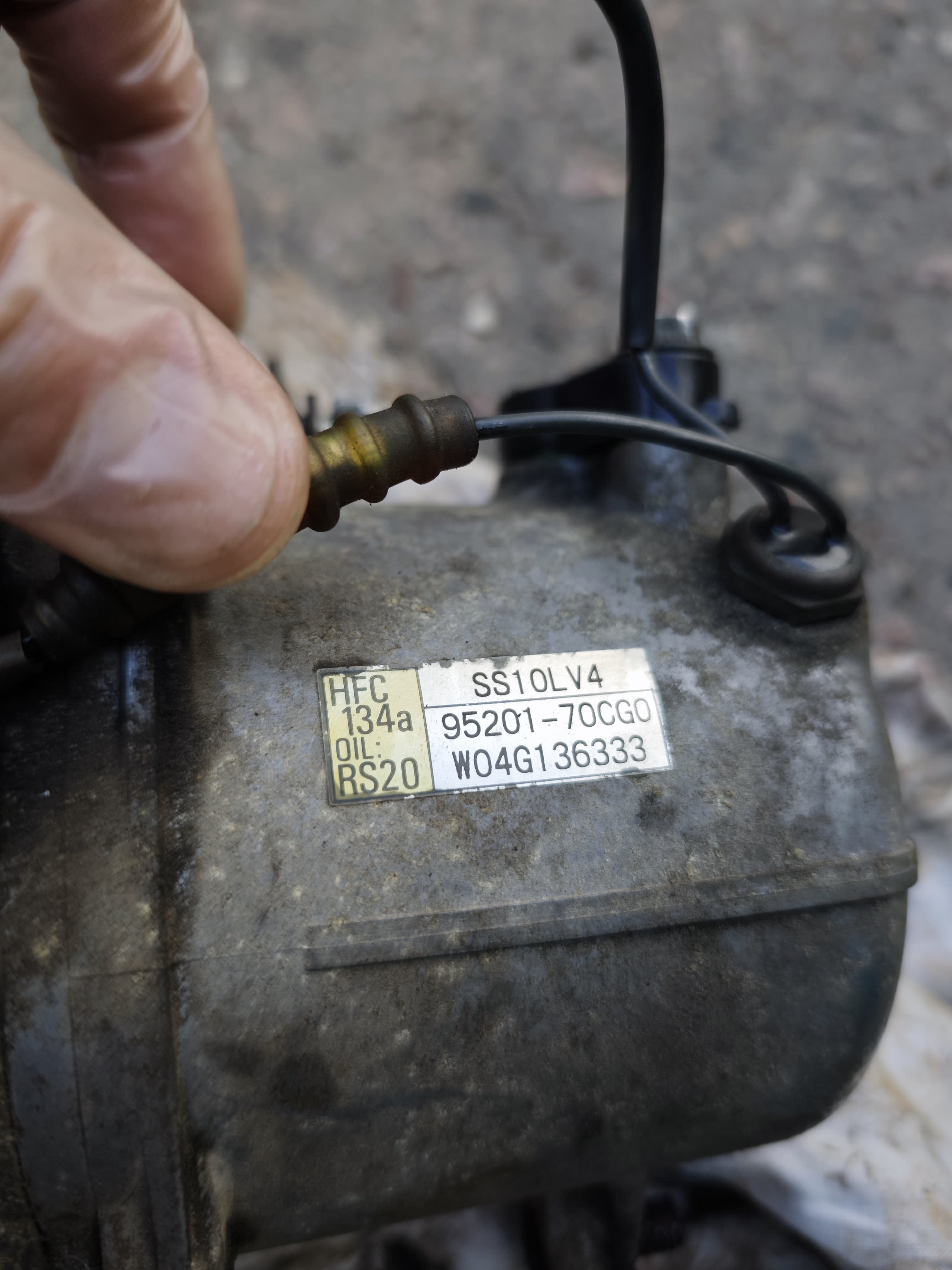

Всем привет! Перечитал всю тему! Прям серьёзно всё!))
У меня сузуки гранд витара 2000г 2.5 v6 h25a. Из всей темы понял, что в мой компрессор надо лить масло PAG 100?

А так-да, у Вас проблемный компрессор, масло нужно Оригинальное. PAG100- не лучший заменитель.
