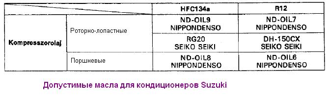

По номеру мануала находим и скачиваем его - увы, он на венгерском, но очень интересен: 99520-02130-01E.pdf .
Мануал детально описывает оба типа применявшихся в Судзуках того времени компрессоров кондиционеров - и поршневые, и наши - роторно-лопастные. Самое интересное - в нем есть таблица, указывающая допустимые масла для роторно-лопастных компрессоров в случае 134-го хладона, их здесь разрешено две марки:

И по-моему, правильное решение вязкость масла взять заведомо выше предполагаемого, там в компрессорах пары трения алюминь-алюминь, или алюминь-титан, в общем отсутствие масляной пленки смерти подобно.
Какое сейчас есть вязкое масло для R12 ?
Компрессор разбирал-мыл. Ротор -сталь, пластины - сталь, корпус -сталь. Выработка на пластинах не критичная. Вязкое масло для R12:
Mobil Gargoyle Arctic Oil 300 (вязкость при 40°C, мм2/с -68)
Suniso 5G (вязкость при 40°C, мм2/с -100)
Hella 8fx 351 214-081 (вязкость при 40°C, мм2/с -100)

Может проще на 134 перейти сразу, система промыта, перестраивать ничего не надо и PAG100 найти сейчас легче чем минералку, про цену вааще молчу.

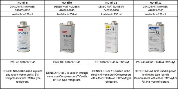

PAG 100 это вроде как и рекомендуется в мануле сузуки при роторно-пластинчатом и R134a?
nix13
(хен) Тайный советник
23 Июль 2012
2,575
339
Ростов-на-Дону
Вот именно. ND-oil 9 то, что вас спасет.
Кстати, его там 250 милилитров.
Кстати, это также, точно, и 250 грамм.
Кстати, не знаю какая у вас машина, но это точно столько, сколько всего уходит в систему моей машины. Это соответствует 475 грамм 134 фреона по заправке.
По мануалу там примерно половина масла заливается в компрессор (если он сухой). Остальная половина распределяется по радиатору конденсора, испарителя, осушителя, пропорционально объему, и по трубкам и шлангам по 10-20 грамм. Опять же, - если они сухие!
Не экономьте масло. Но и слишком много тоже плохо, замасливаются теплообменники и эффективность охлаждения несколько снижается. Ну все имхо и на основе тяжкого личного опыта.
