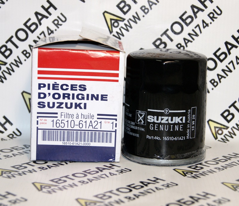

Господа привет, Не нашел тему про фильтры видимо эта, вопрос по поводу оригиналов фильтра, нам положен фильтр 16510-61A31, посмотрел доки от прошлого владельца, ему официалы 2 раза ставили почему-то 16510-61А21 посмотрел экзист А21 в два раза дешевле. Вопрос, кто-нибудь знает чем фильтры отличаются?
Еще есть фильтр 1651061AV1, вроде полный аналог 16510-61A31. Есть его распил с очень хорошими выводами. никто не пробовал его ставить? Сейчас у меня стоит NITTO 4SF-103 Как заменю, может распилю посмотреть, что там с ним, но пробег относительно небольшой. Не показательно будет.

устройство во всех фильтрах одинаковое, отличаются размером частиц, которые они могут пропускать и усилием перепускного клапана,
Schir
27 Июнь 2011
3,093
1,542
нет, есть несколько конструкционных решений перепусконого и противодренажного клапанов.
а вот эти параметры как раз не должны отличаться в рамках применения к одному двигателю.
Что касается фильтров
16510-61A31 и 16510-61А21 - они могут отличаться типом фильтрующего элемента, один бумажный другой не бумажный(не помню как материал называется).
