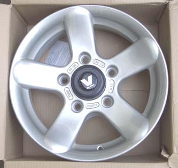

Решился закупить вторым комплектом дисков
Совстно, выбор невелик.
Родные отпадают из-за цены, а из тех, что приемлемы по цене и еще, кроме всего прочего, подходят на джимник - у меня есть два варианта:
1) "Золотой стандарт цены и качества форума" - Vikom модель 106 (спасибо Zook).
Кстати! Кто знает чем отличается http://www.avko.ru/index.php?inc=20&did=741&nl=2 от
http://www.avko.ru/index.php?inc=20&did=738&nl=2 ? Один озаглавлен "Уаз", другой "Уаз HS".. что за ХЗ %-)) ?
2) КиК Надежда(без колпака), http://www.web-shina.ru/disks/detail-5906.html
Разница между ними в том, что у КиК ширина диска 6,5 дюймов, против 6 дюймов у Викома.
Планируется на диски СЕЙЧАС поставть имеющуюся в наличии резину 205/70/15, а чуть позже проапгрейдить ее до чего-нибудь более широкого и выского, возможно даже немного отлифтовавшись :)
Внимание вопрос! При ширине КиК 6,5 дюймов (165 см), и при ширине текущей резины 205, ширина диска ну почти как раз 80% от ширины резины. Не грозит ли это -
а) случайными разбортировками (скажем, при перескакивании через бордюрчик ;)
б) снижением клиренса, и так не слишком большого в базе. Ведь родной то диск 5,5 дюймов шириной.
ЗЫ С Викомом все в порядке, но КиК пожалуй больше нравится:
Виком:
КиК:
ЗЫ Стоит Виком дешевле (1700-2000), КиК (2000+)

К сожалению, колпаки, которые закрывают центральное отверстие дисков задних колес не влезают в диски ВИКОМ. Если для вас это принципиально, попробуйте К&К (если там влазят). А по дизайну, что ВИКОМ, что КиК вообщи, имхо, одинаковы!
Так вот в реалии смотрятся диски ВИКОМ 106 на Джимнике с 235-ой резиной:
ЦО крупным планом:
А так машинка общим планом:
