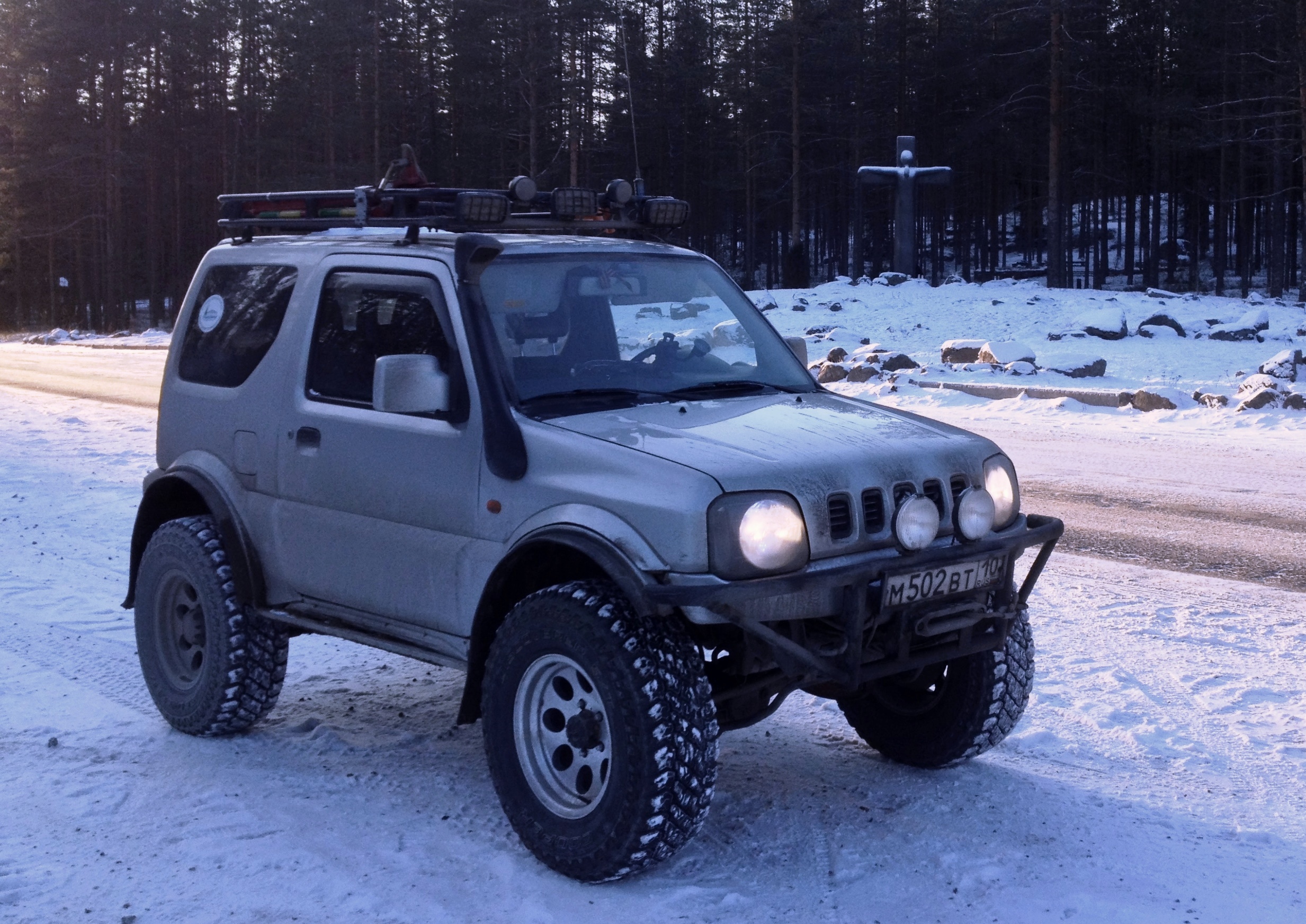

Я имею ввиду, что хуже с точки зрения балансировки и общей кривизны, когда уже по 200-300 грамм приходилось навешивать грузиков, ну это никуда не годится, на мой личный взгляд )))
Что-то совсем уж много :eek: , я на вот такие колеса меньше поставил при балансировке.
Странно, такие вообще балансировать бесполезно должно быть. Ну видимо отсутствие спереди моста неразрезного, помогло не париться сильно. Или совсем не спеша на них передвигались, на таких страшновато ездить больше 40 км/ч ))))
Опять мост )) При чём тут мост ?
Пару раз пробовал 120 км/ч, а в остальное время ездил вполне нормально, в потоке, как все.
Да, шумят сильно (но не так, как были до этого - вроде и не такие зубастые, а шумели явно сильнее - фото снизу). По мокрому асфальту скользковаты, особенно в поперечном направлении, сильно реагируют на асфальтовую колею, но зато обзор хороший и по грязи лезут нормально - главное чтоб турбодизель вытягивал нагрузку.

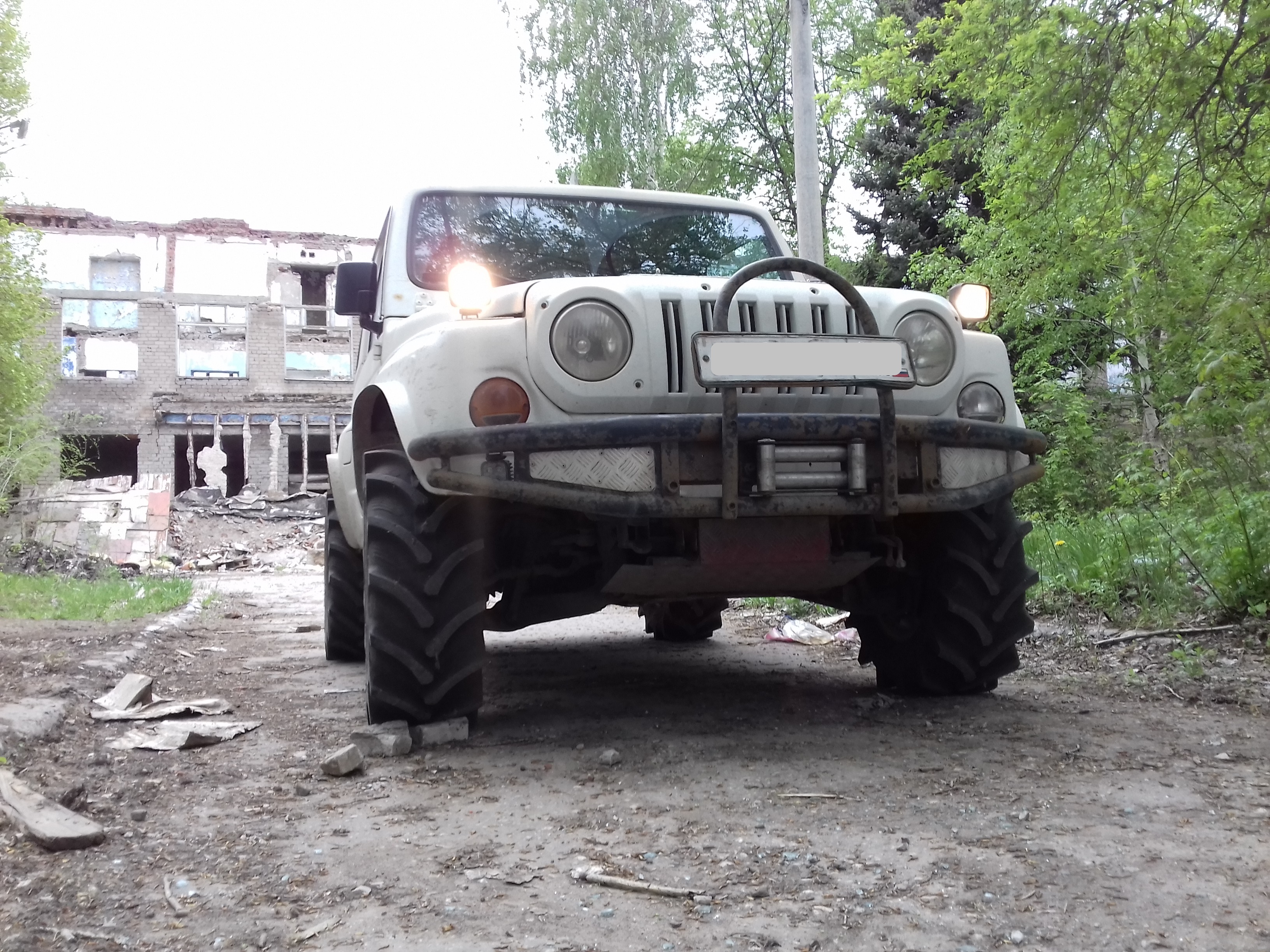

Да при том, что у всех автомобилей с передним не разрезным мостом руль херачит на скорости примерно 70 км/ч, плюс минус естественно. На меньшей и больше скорости руль естественно не трясётся.
А на независимом мосте пофиг неточности балансировки, если и будет бить, то только при ооочень плохом балансе, да и то на скоростях сколько-то за сто км/ч.
Блин, ну когда же вы будете въезжать в тему Джимника и его конструктивных болезней. Покурите форум, много станет понятным и решения разные узнаете. Это блин полезно же!

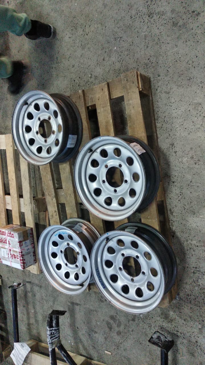

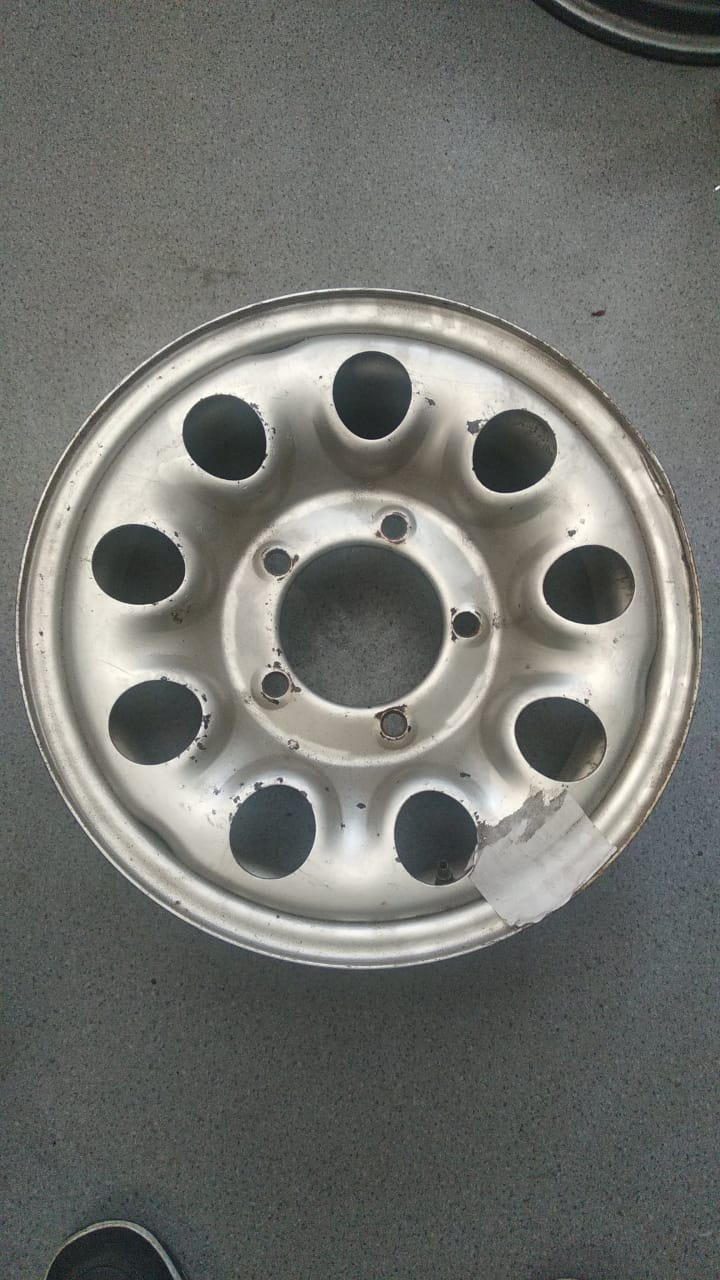

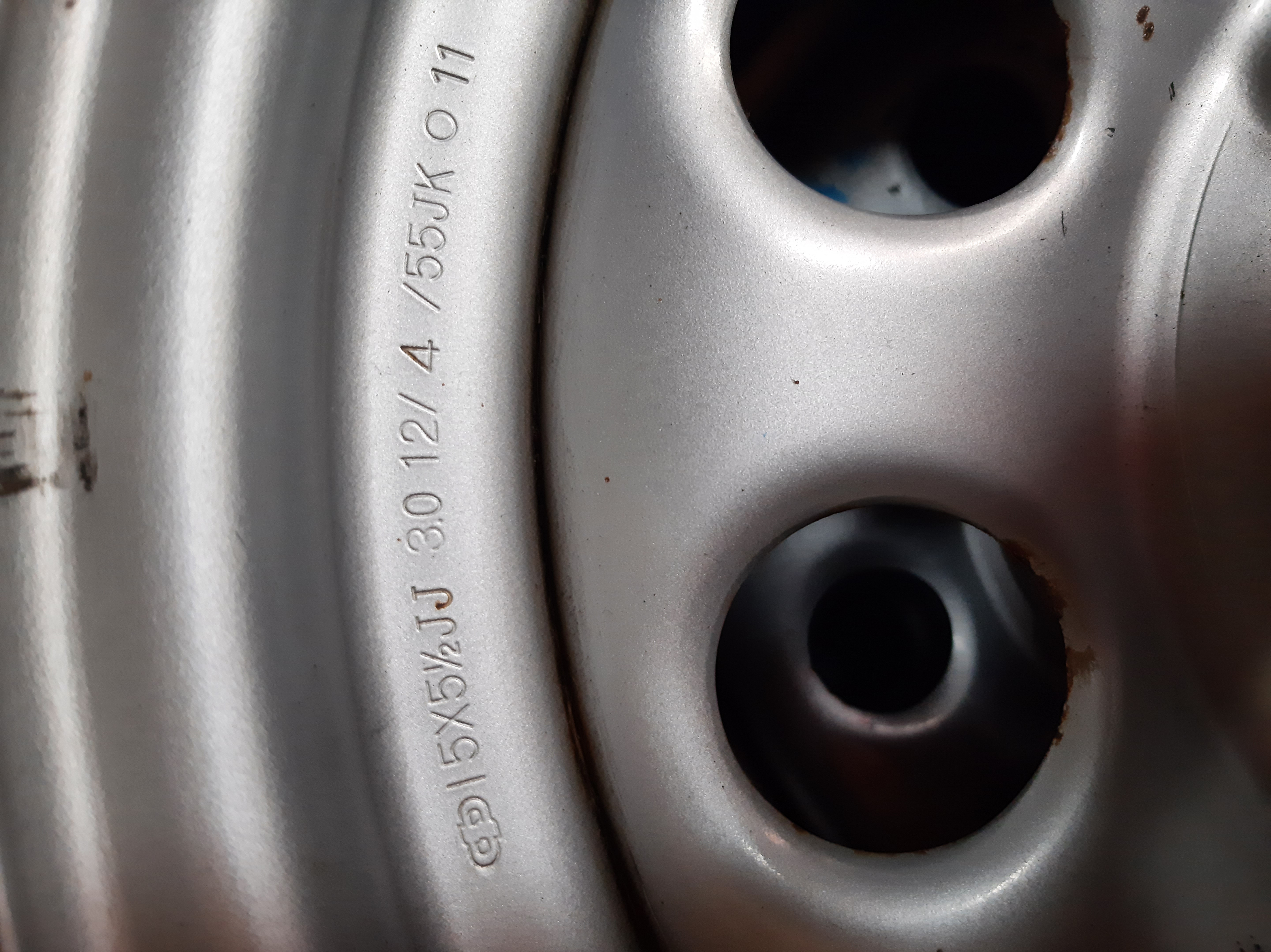

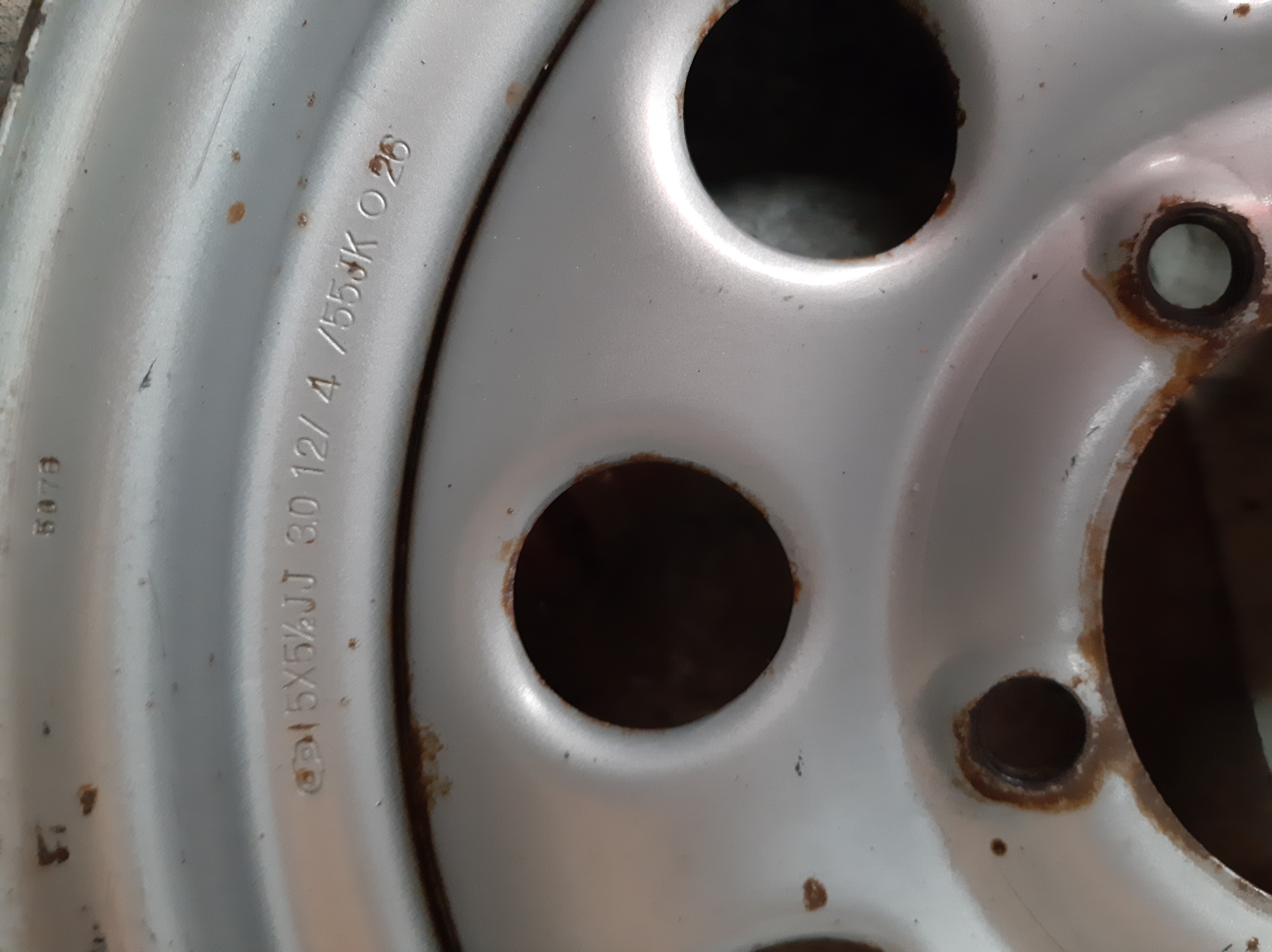

Приветствую всех. Нужна помощь по маркировке дисков. Купил б/у японские штамповки, на них такая маркировка: 15х5 1/5 JJ 3.0 12/4 /55JK О 11
На другом - 15х5 1/5 JJ 3.0 12/4 /55JK О 26. С первой половиной маркировки понятно: 15 - диаметр, 5 1/5 - ширина диска, JJ - тип закраины, 3.0 - предположительно, мах. допустимое давление шины, 12/4 - неделя и год изготовления. А вот далее - не понятно. Интересуют последние три знака - О 11 - в одном случае и О 26 - в другом. Что это означает? Мне сказали, что это не вылет и, якобы, на японских дисках вылет не указывают. Символа ЕТ я действительно не нашел. Вроде пишут, что встречается другое обозначение ЕТ – OFFSET. Символ O на диске не может обозначать первую букву этого слова? На мой Джимник с двигателем 1,3 стандартные диски имеют вылет +5 мм. Продавец уверяет, что у купленой мною модели диска вылет только +5 мм., другого не бывает. Штамповки от турбо-Джимника с вылетом +16 (+22) выглядят иначе. Помогите разобраться. Есть опасение, что параметры дисков разные. Фото прикладываю. Про "взять линейку и померить", просьба, не писать -). Так и сделаю, но хочется разобраться с маркировкой.
Harry1371
6 Январь 2021
Suzuki Jimny
Может кому-то пригодится. Лазил с линейкой, мерил параметры дисков. Замерил ширину. Фактическая ширина от кромки до кромки равна 16,9 см., что больше 5,5 дюймов (5,5 дюйм. * 2,54 см.=13,97 см.). То есть дюймовая ширина диска мериться по посадочному месту, а не по кромкам. Напомню, что тип закраины дисков - JJ, она шире, чем закраина типа J. Например, китайские диски TREBL с такими же характеристиками (15х5,5/ЕТ5*139,7), но с закраиной типа J имеют ширину по закраинам 16,3-16,5 мм. Под руками было два штампованных TREBL 2012 г.в. и 2014 г.в., ширина разнилась на 2 мм. Так вот, закраина типа JJ дает еще по паре мм. с каждой стороны. То-есть, при боковой деформации шины в экстремальных условиях (например, при стравливании шин) диск J может разбортироваться раньше, чем JJ при одинаковом давлении. Не зря для внедорожников рекомендуют диски с закраиной JJ. Что касается вылета, то я намерил 5,5 мм. Нашел центр диска (16,9/2=8,45 ), затем с помощью линейки и бруска замерил расстояние от внутренней привалочной поверхности до кромки диска, получилось 9,0 см. Далее 8,45-9,0=5,5 мм. Что касается китайского аналога TREBL, то там я намерил вылет 6 мм. Как бы, всё близко, но чуть больший вылет, чуть меньшая ширина диска из-за разных типов закраины (J и JJ) и вес чуть разный (не замерял) и получается, что диски не совсем одинаковые. Не критично, но всё же... Всем удачи!
P.S. Вопрос про маркировку дисков открытый, может у кого-то есть информация, буду благодарен.

JJ и J - тип хампов. Одно, или двух-сторонние хампы. Ширина посадки меряют по внутрянке. Вынос меряют от центра оси посадки до центра оси диска.

Jсимвол указывает на определенные конструктивные особенности колеса (форму закраин у диска) и не несет смыслового значения для потребителей.
Hump - кольцевые выступы - это небольшие выступы на поверхности диска, сделанные для бескамерной шины. Предназначены для фиксации борта покрышки на диске в поворотах поворотах. Обозначается специальным кодом (например H - простой хамп, Н2- двойной , FH - плоский, AH - ассимитричный , СН- комбинированный и т.д.)
