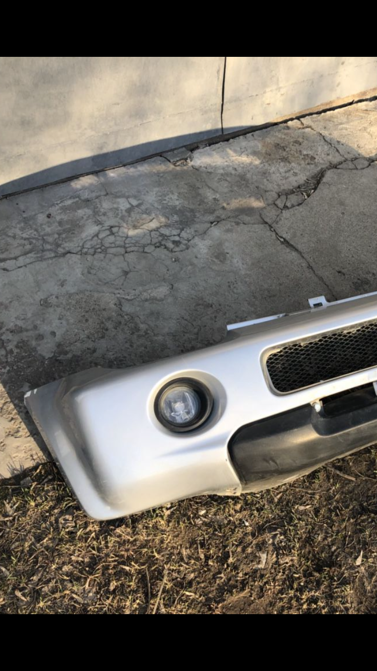

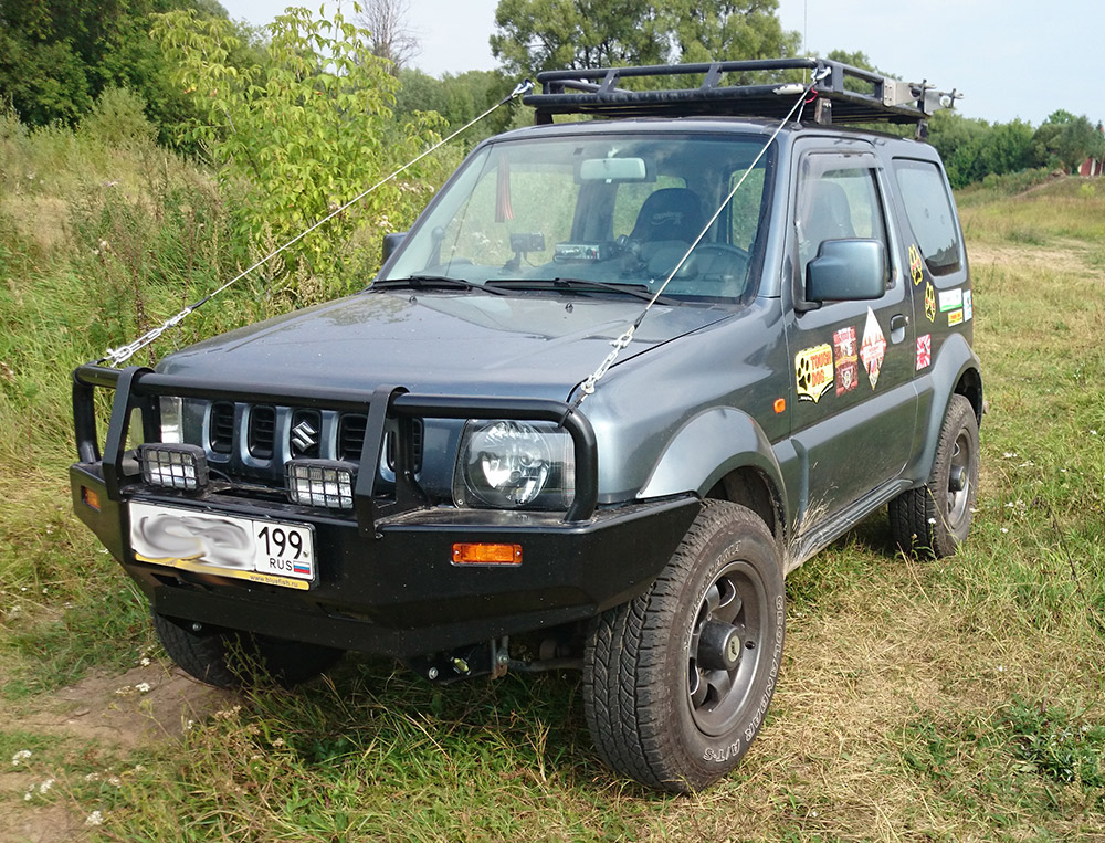

Конкретно бампер: https://www.drive2.ru/b/483894243824238931/
Весь блог (ну очень много всего интересного): https://www.drive2.ru/users/hogi/
Если надо, в личке дам телефон и мыло. Но они на ДВ, учитывайте разницу во времени.
Единственное, что алюминиевая защита не выдержала встречи с действительностью. Хлипкое крепление. Пришлось ваять мощные крепежи к раме, теперь точно не оторвётся и не сильно помнётся :)

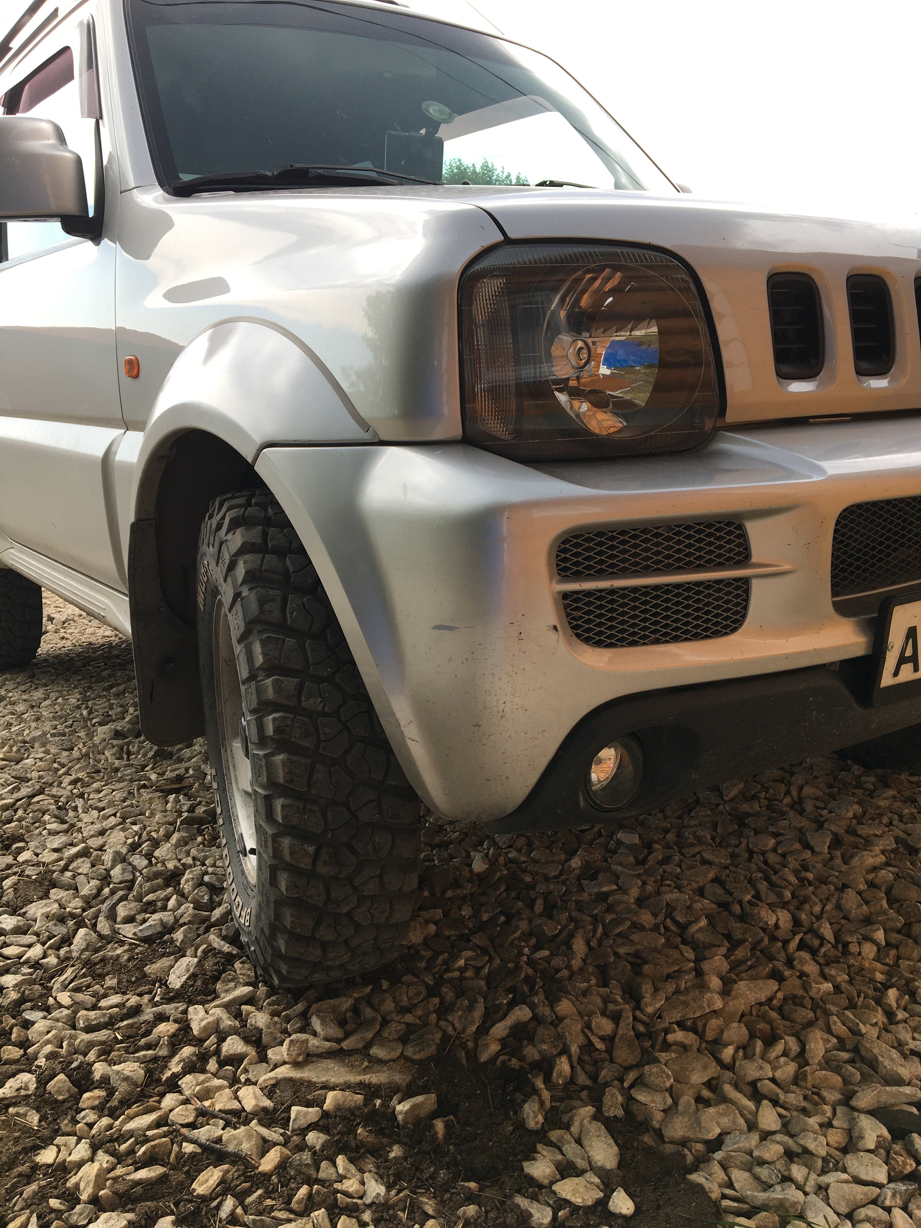

Кто может подсказать,можно ли на мой джимми рестайл 2008,установить бампер от джимми только сиерра вроде,хозяин бампера затрудняеться ответить встанет ли он на мою модель?Ну не хочеться портить вид силовыми и тюннеговыми бамперами,а с гудричями расставаться не охото.

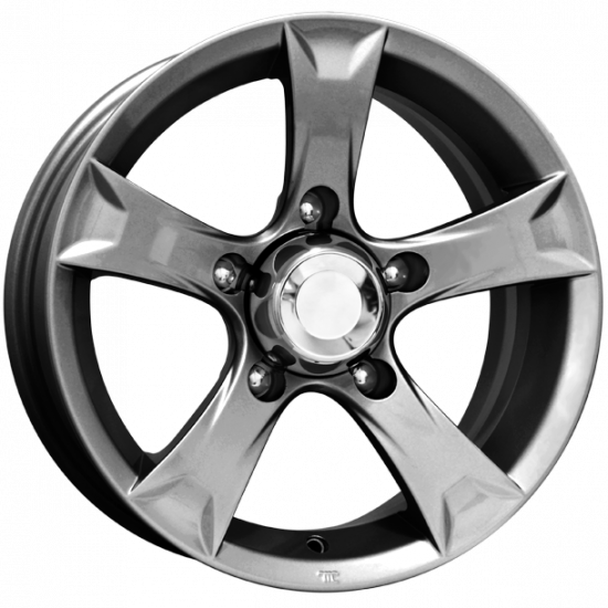

Здравствуйте!
Третью неделю выбираю диски для джимни взамен штатным, хотел красивые литые (хотя красота - понятие сильно субьективное). Выбирал по параметрам близким к штатным, прошерстил весь интернет вдоль и поперёк и столкнулся с ситуацией, что ничего интересного визуально просто нет. Более того, единственный вариант в продаже на текущий момент почти во всех магазинах он вываливается, это вот такие диски:
https://market.yandex.ru/product--k...139-7-d108-5-et0-s/7921798?text=диски на авто
Мне они визуально не нравятся никак, да и жене тоже, выбираем вместе. Нам понравились вот такие диски RW H-409 7x15 5*139.7 ET0 Dia108.2 BK F/P, но они шириной 7", а я тему изучил за эти две недели и понял, что 7" это явно перебор и грозит разбортированием, хотелось бы максимально близкое к штатным размерам.
В чём вопрос? Я и сам до конца не знаю ))) Наверное вот в чём: неужели ситуация по выбору литых дисков на джимни действительно настолько плачевная, что подходит по сути один-два варианта? Или может я просто не знаю, где искать и где все покупают?
Вот на драйве иногда встречались интересные и подходящие визуально на мой вкус диски, но как их опознать и где купить? Или они все, с большой долей вероятности - в нестандартных размерах? Странная ситуация, никогда бы не подумал, что бывает такой ограниченный выбор.

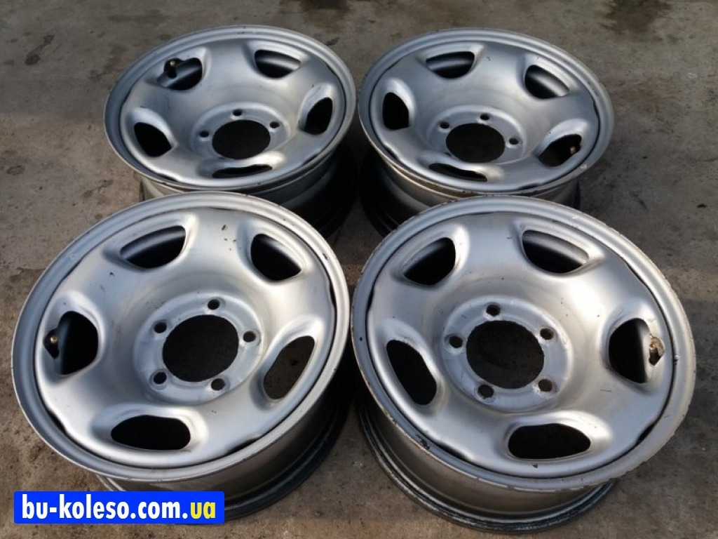

Б/у из Японии не рассматривали ?
У них эдакий игрушечный дизайн, с такими колесами Джимник становится ещё более ... модное слово - няшным ))
https://www.farpost.ru/khabarovsk/auto/wheel/disc/r15-disk-5x139-70-litoj-g5314711866.html
Ну и все диски в родном размере на этом сайте тут

Не знаю, видимо пишут от балды, на все Джимни в предыдущем кузове шли одинаковые диски.
И такие диски очень часто встречаются на картинках праворульных Джимни из Японии.
http://avto-japan.ru/products/suzuki_jimny_2000/24255340.htmlhttps://vladivostok.drom.ru/suzuki/jimny_wide/18131078.htmlhttps://www.farpost.ru/vladivostok/...imny-sierra-2004-goda-v-japonii-58185997.html
Кстати, вот объявление недавнее здесь же на форуме, точно такие же диски продают, можно попросить измерить ЦО :)
https://suzuki-club.ru/threads/91021/

Третью неделю выбираю диски для джимни взамен штатным...
Думаю, понимаете, что Нитро эти будут выглядеть иначе в районе ступицы?
По ширине 7 дюймов многовато, но по некоторым таблицам допустимо.
Выбор на Джимни, действительно, невелик. Поскольку Джимни водит жена, вопрос "красивых колесиков" тоже проходил...o_O Летние шины с нову обули в реплику, но там только дизайн и логотип сузучий... В плане качества металла не очень, но наша машинка ездит только в городе. В октябре этого года поставил на зимние шины диски КиК Триал 6.5xR15 5x139.7 ET5 DIA110.1, давно известный и проверенный вариант! Есть серебро и серые.

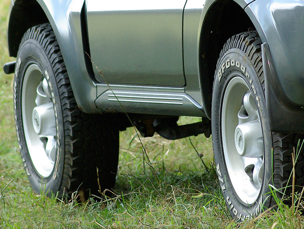

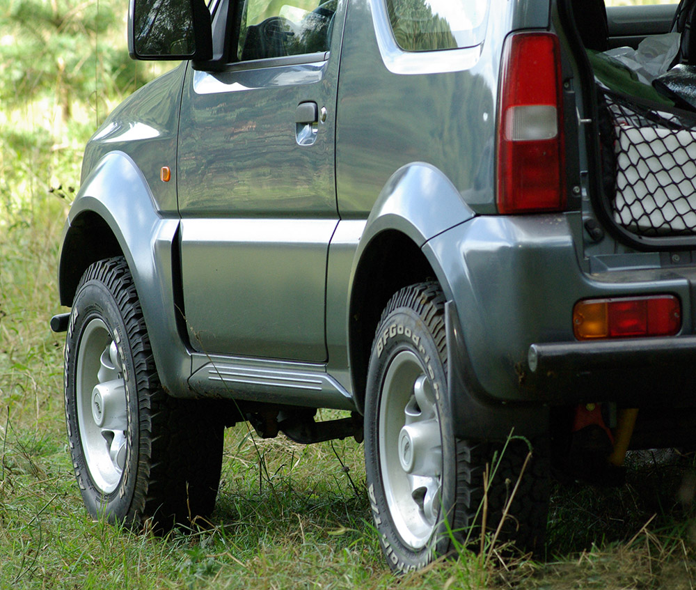

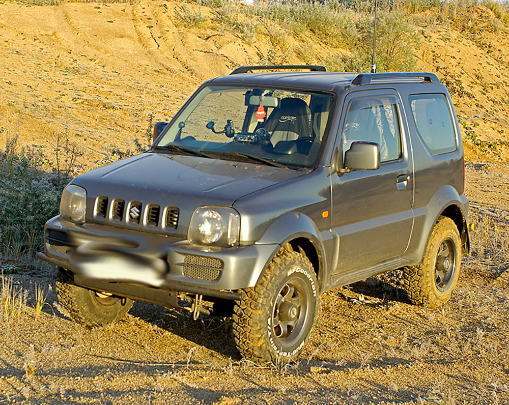

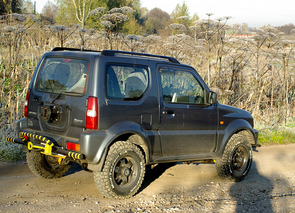

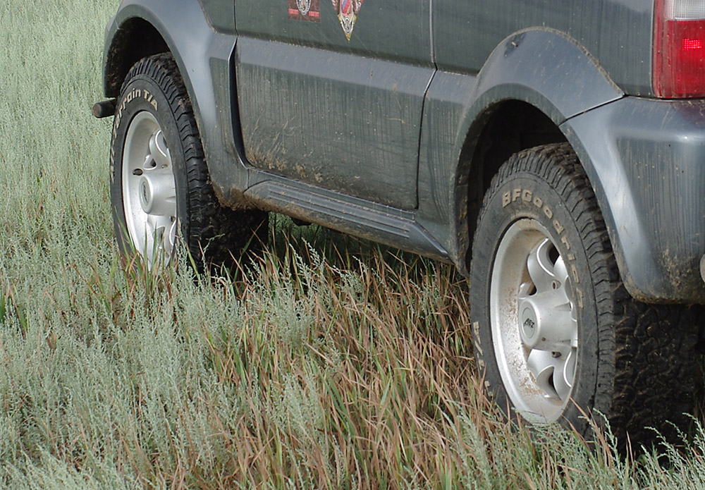

12 лет езжу на Джимнике с дисками 7". Правда я резину 215 всегда использовал, симпатишнее она ))) Ни разу не разбортировался. Видел Джимника со штатным Бриджем на моих 7" дисках, очень симпатично выглядело.
DV78
Noob
9 Апрель 2009
941
94
SPB
Suzuki Jimny JB43 1.8 2008

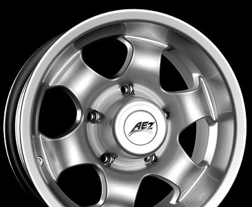

А чего за диски, доц дакар какой-нибудь? Я только такой встречал в этих параметрах. Покеж как выглядит с 215.
14,096
Неа, не доц дакар , доц хрень, AEZ, но тоже пустыня - Namib ))) Чистые немчура.
Жаль Гудричи АТ стали каллом, да ещё и дорогим, а так они самые красивые, особенно на седьмых дисках и самые бесшумные, и самые долгоиграющие под Джимником.
Вот такт вот:
Збс выглядит. Жаль только с мех.хабами колпаки не поставить :)
Хочется колёса ещё немного побольше, но пока непонятно, встанет ли на двухдюймовый лифт что-то типа 235/75
(А я думал dotz из нормальных железок вообще).

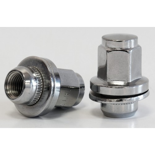

При всем уважении... ерунда полная! Впереди хоть хабы торчат, а на задней оси и буртика-то нет...;)
Колесный диск центрируется по шпилькам при закручивании конусных гаек! И никакие колечки не смогут это изменить, может даже наоборот криво встанут.
Центрирующие кольца придуманы для колес, крепящихся гайками с прессшайбой.
