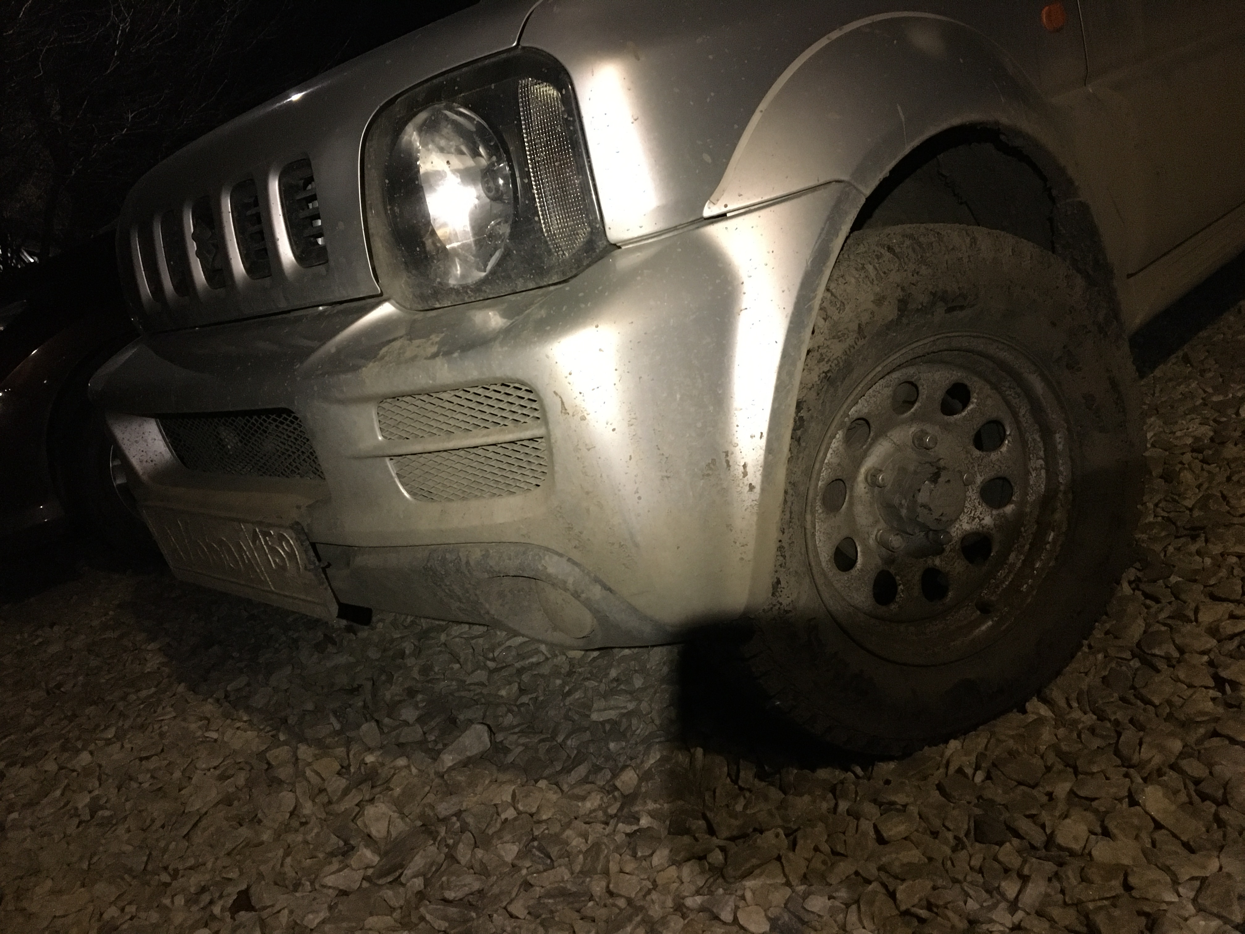

215 *75 R15 встанут?Без лифтов и прочего
Если бампер от дорестайла (короткий), то встают, по отзывам. На длинный (в смысле, низкий) не встают, задевают в поворотах существенно. Сзади встают нормально.

Да просто маюсь между максисом 205*70*15 и кумхо 215*75*15
serg_k07
30 Апрель 2013
1,036
408
Великий Новгород
Это длинный бампер.
1. Можно поменять на более короткий (менее свисающий). Это дорестайл или (что лучше) копия Jaos от HOGI.
2. Можно подрезать существующий бампер с потерей противотуманок.
3. Забить и ездить на штатном размере.

Это длинный бампер.
Опс,спасибо,тогда оставим штатный размер
