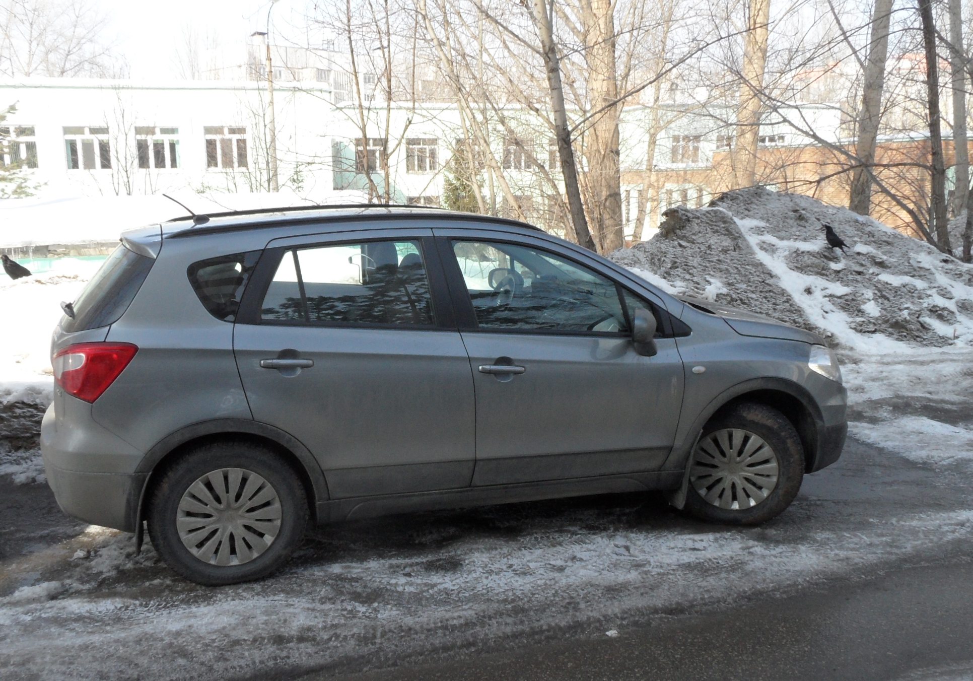

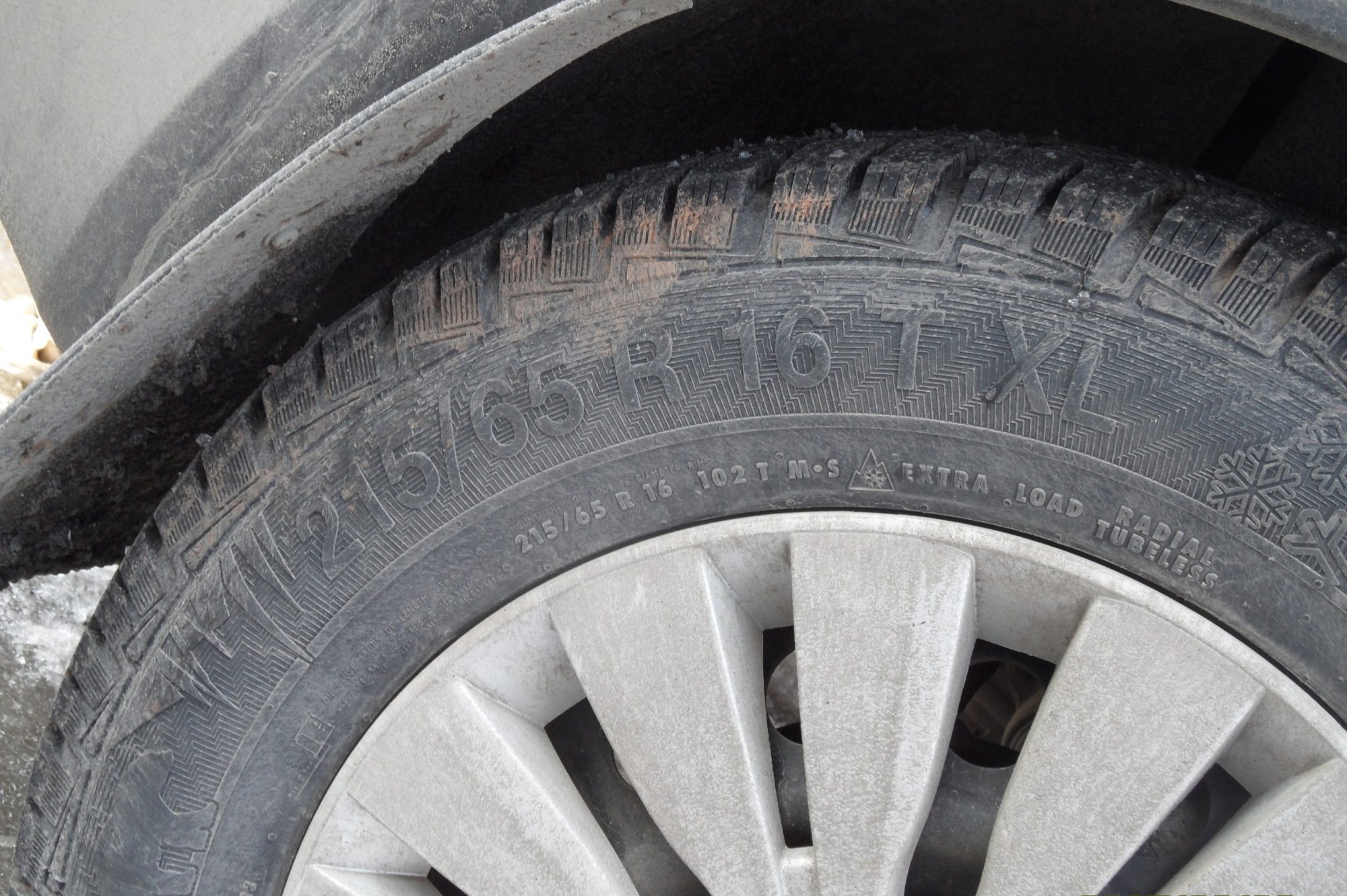

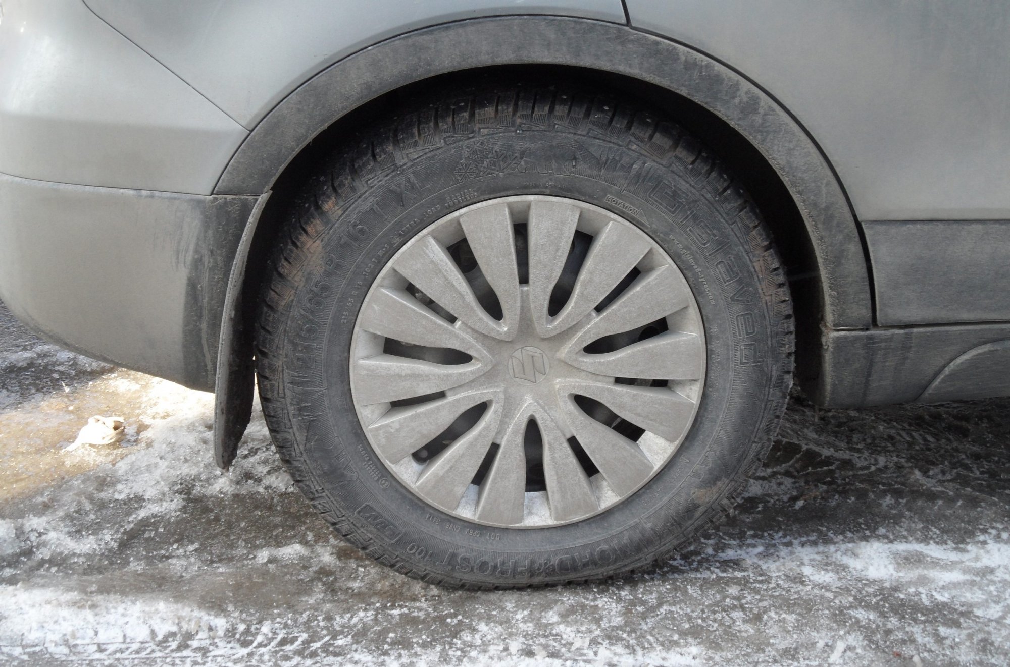

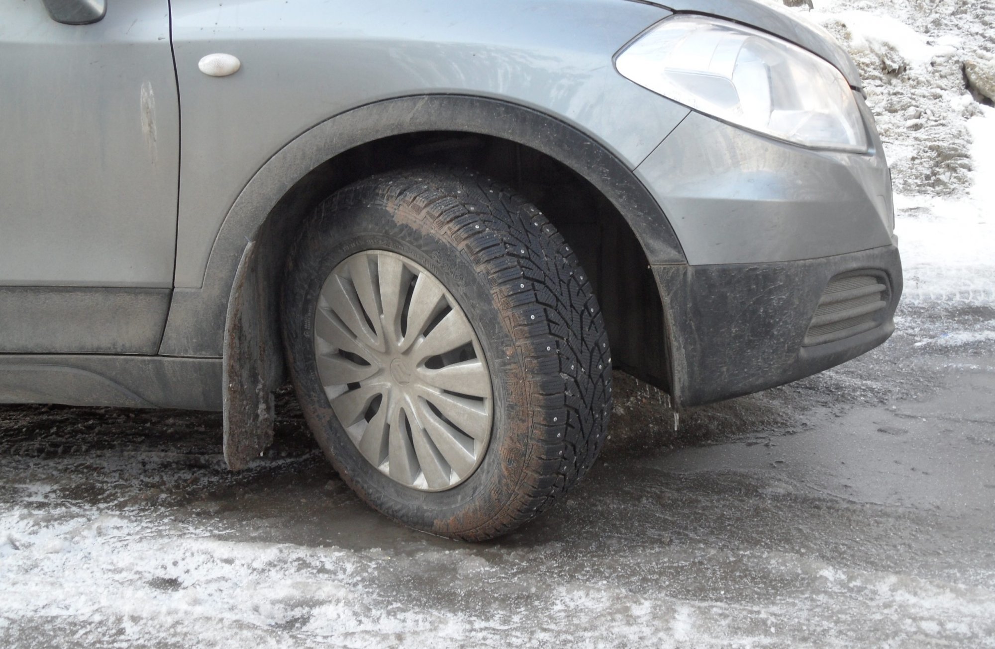

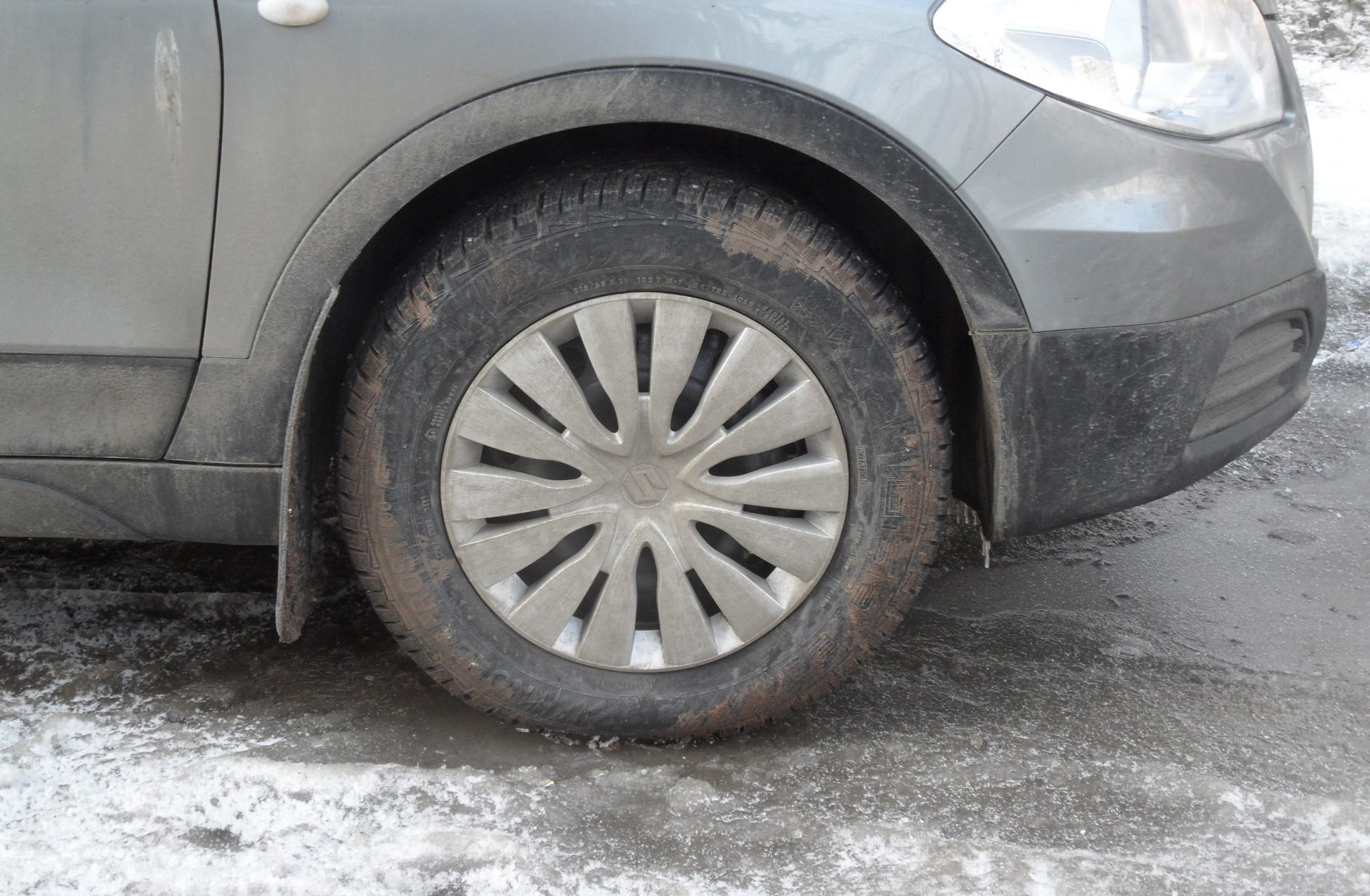

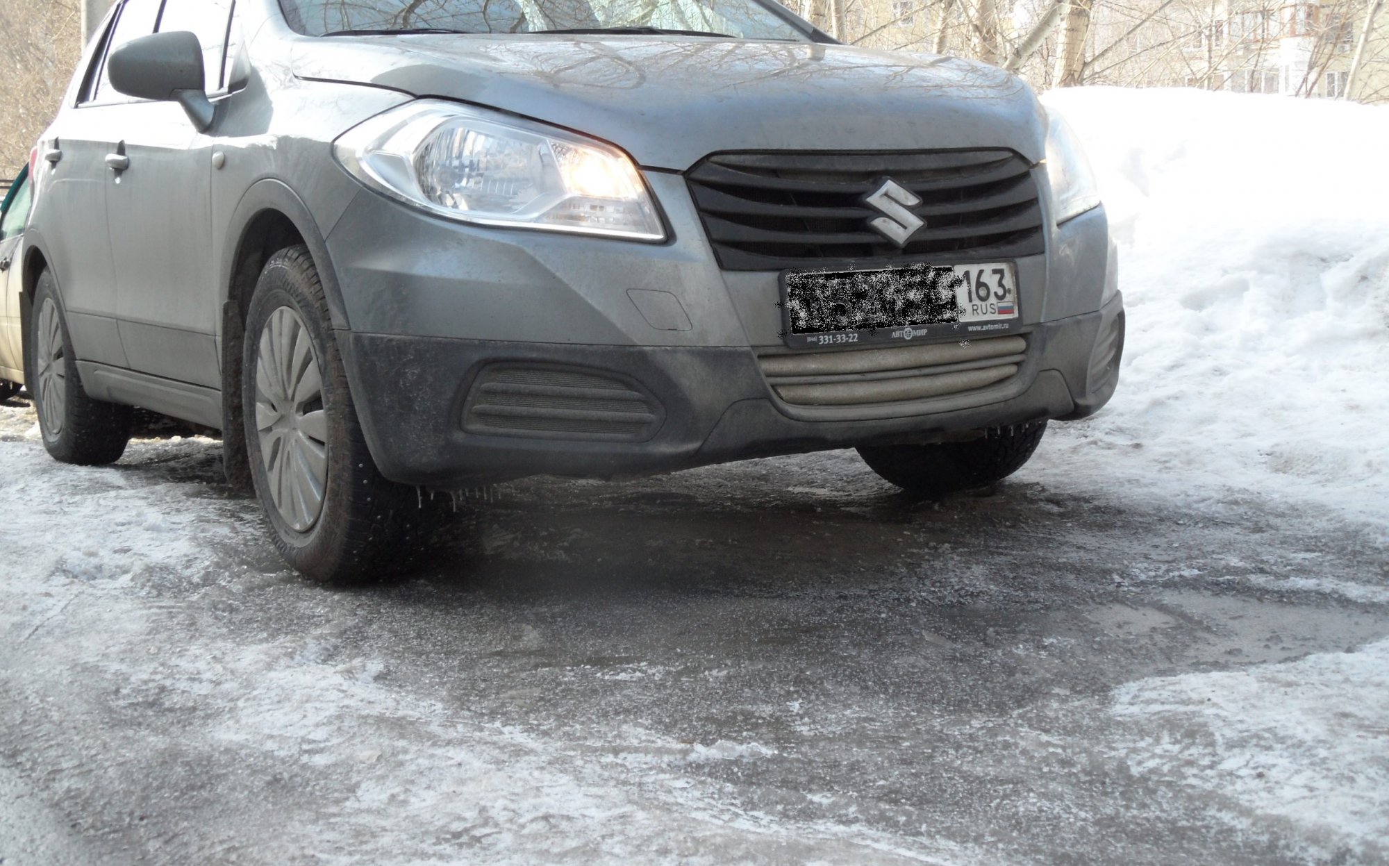

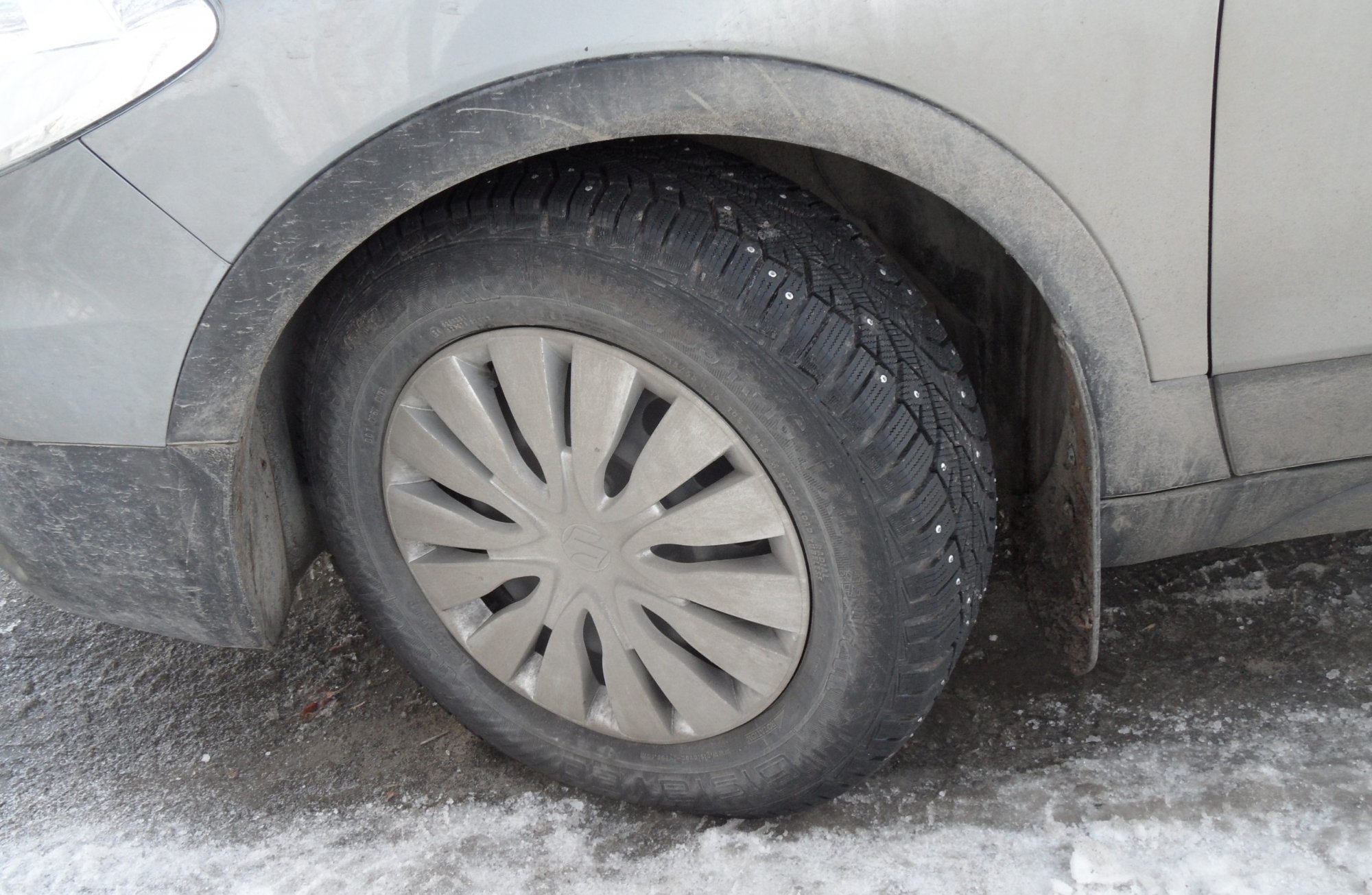

SerzhV Вторую зиму на 215х65. Впечатления положительные.
Подкрыльники не цепляет?,а брызговики на месте ?
Ничего не цепляет, всё на месте. Даже выглядит посолиднее :)
На штатных штампованных дисках.

SerzhV, А вы можете. если будет возможность, прислать фотку спереди и сбоку. Я думаю всем будет интересно посмотреть.

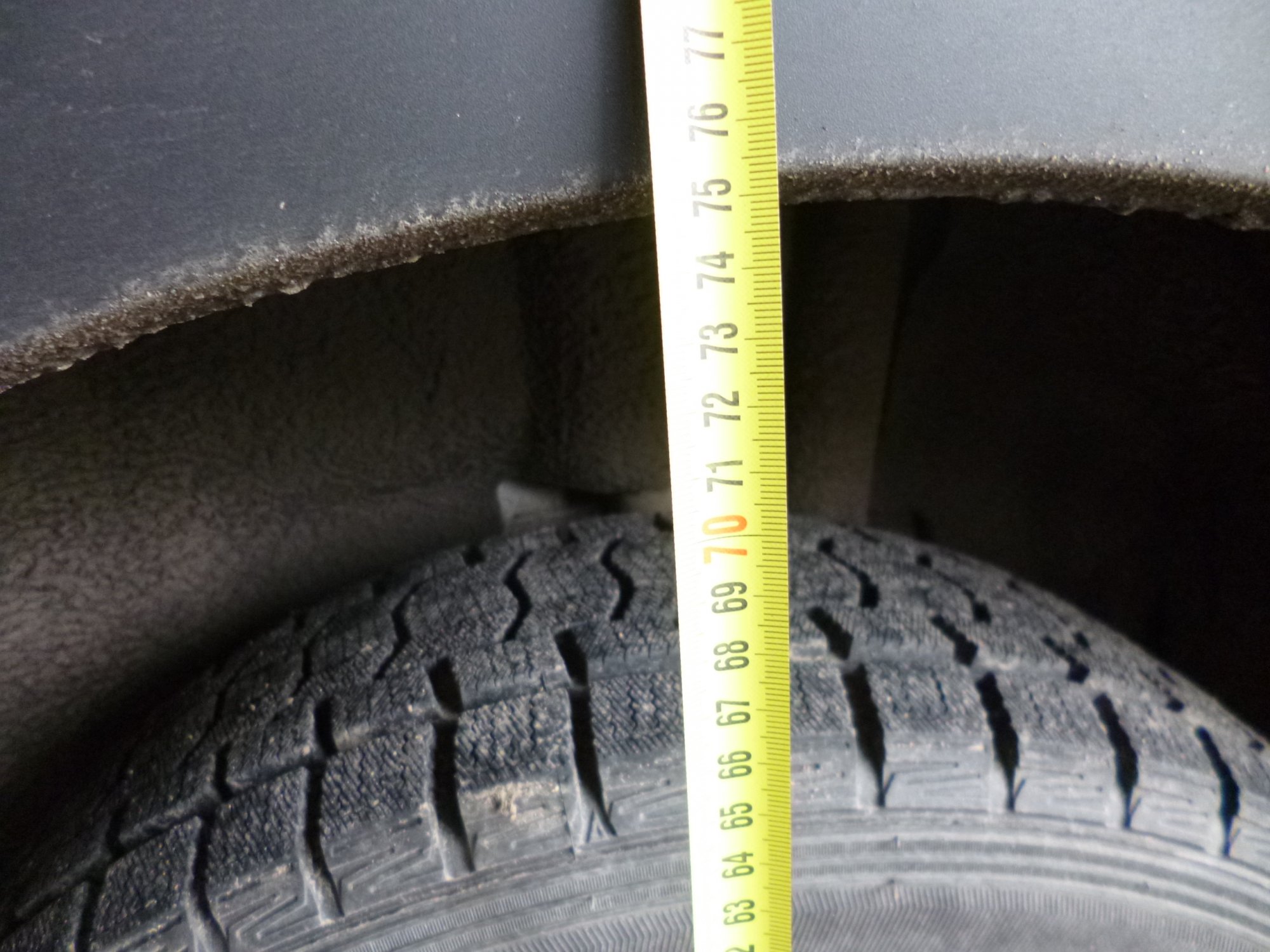

И на выбоинах не шоркает? Слишком близко, по-моему от арок...

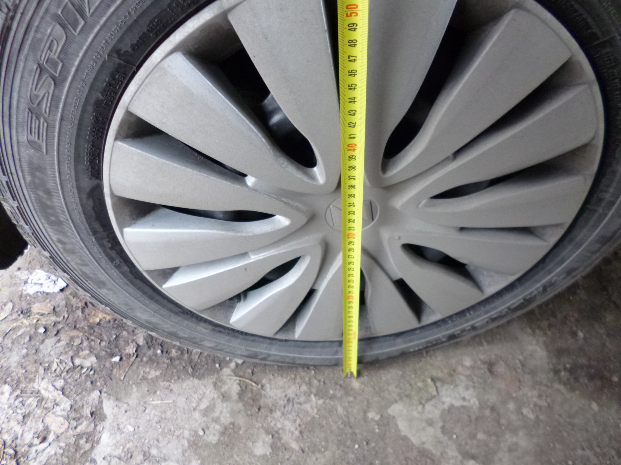

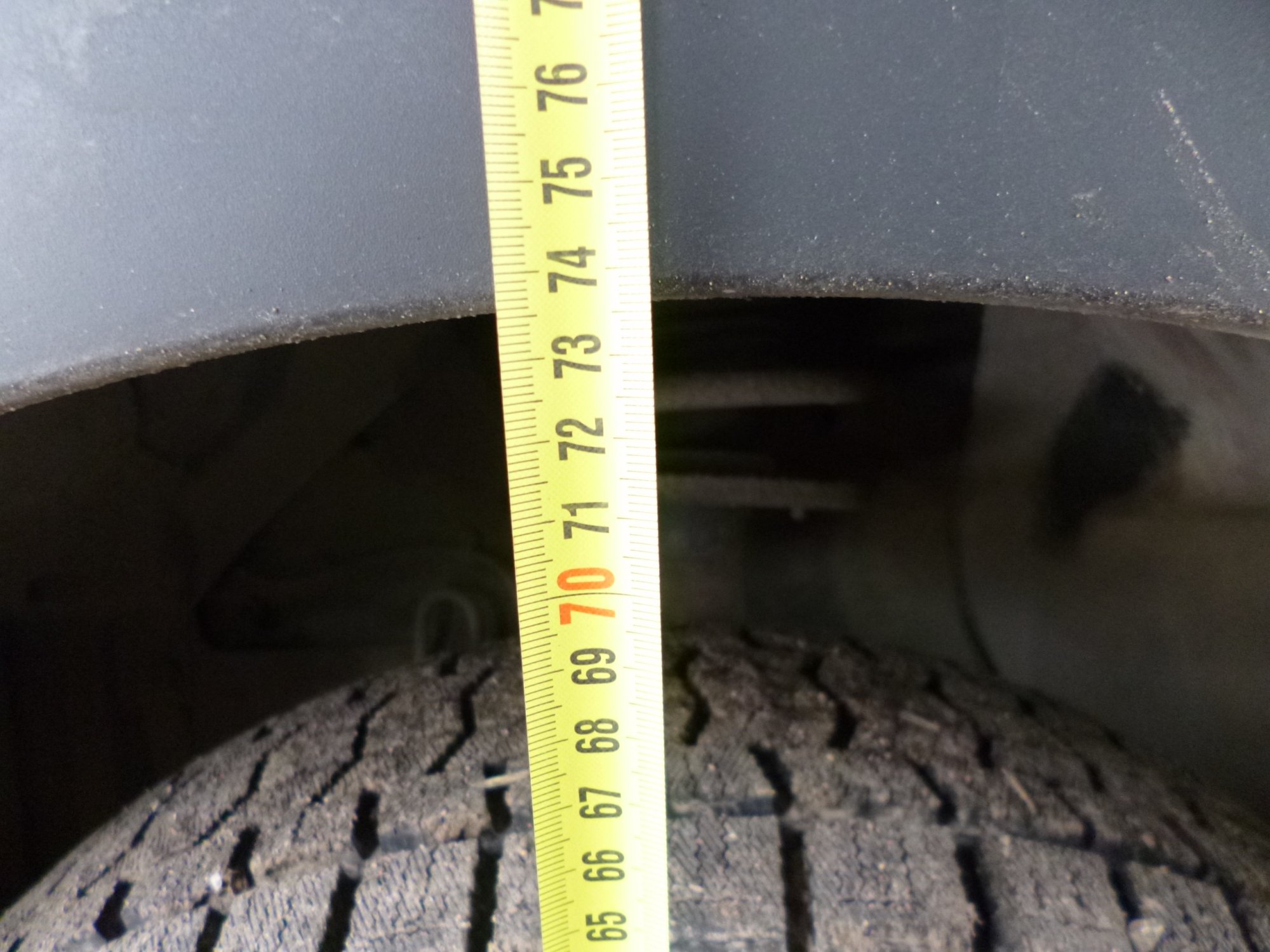

Спасибо за фотки, SerzhV. Судя по шинному калькулятору http://www.aikos.kz/calculator/, диаметр колеса увеличился на 34мм,т.е.машина стала выше на 17мм,соответственно и скорость стала больше. Когда спидометр показывает 100 км/ч, реальная скорость составляет 105.2 км/ч (на 5.2% больше).
Предлагаю сделать замеры, SerzhV, на ровном асфальте, от асфальта до арки.Постараюсь в выходные сделать фото с замерами рулетки.У меня стоят штатная штамповка и штатный размер зимних шин,но машина поднята за счет проставок на 40мм.
