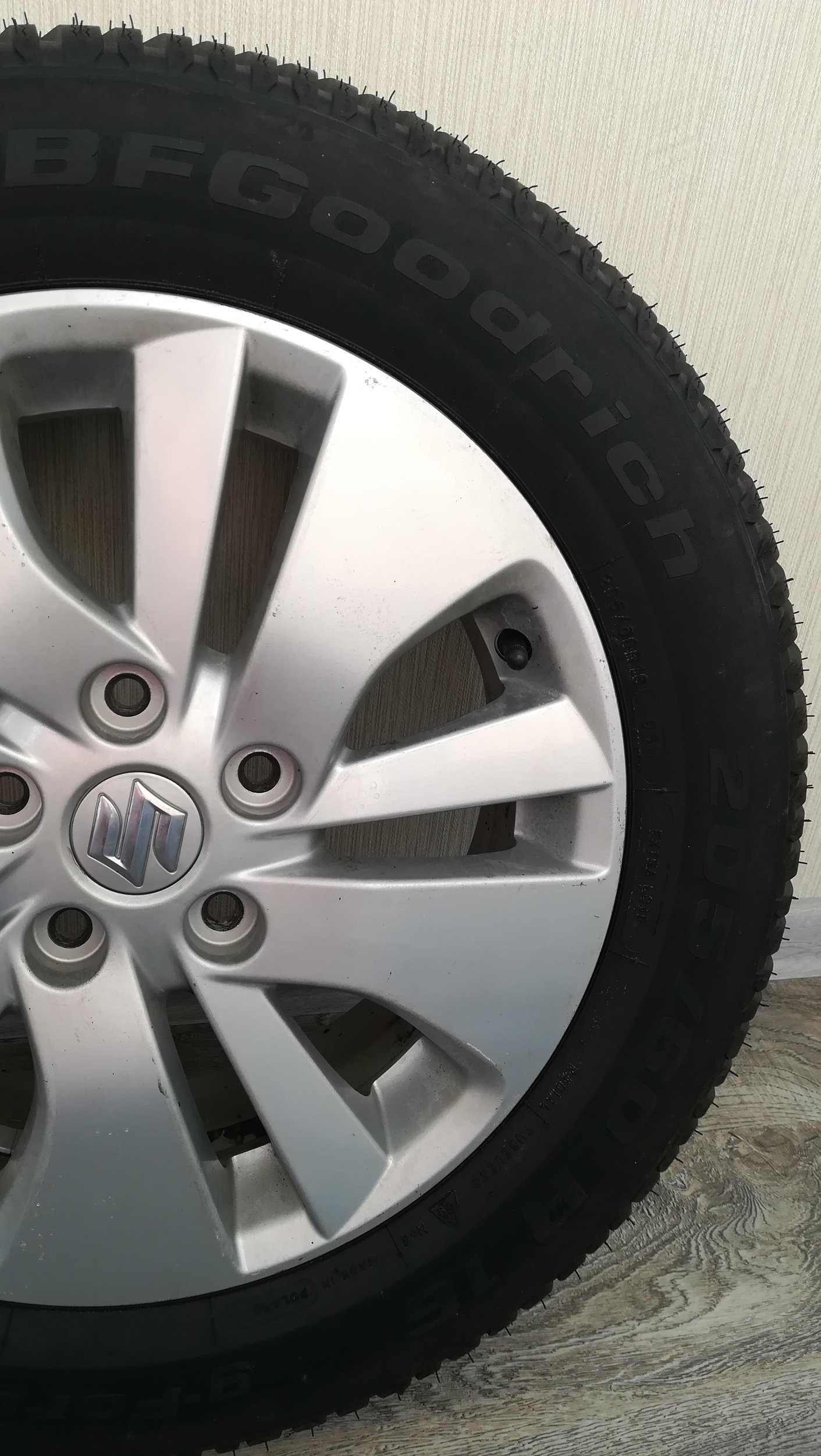

А марка, марка то какая? А кто производит? Если есть информация поделитесь!
Там же на фото есть марка Bfgoodrich G grip.Производят в Польше, родина брэнда вроде америка

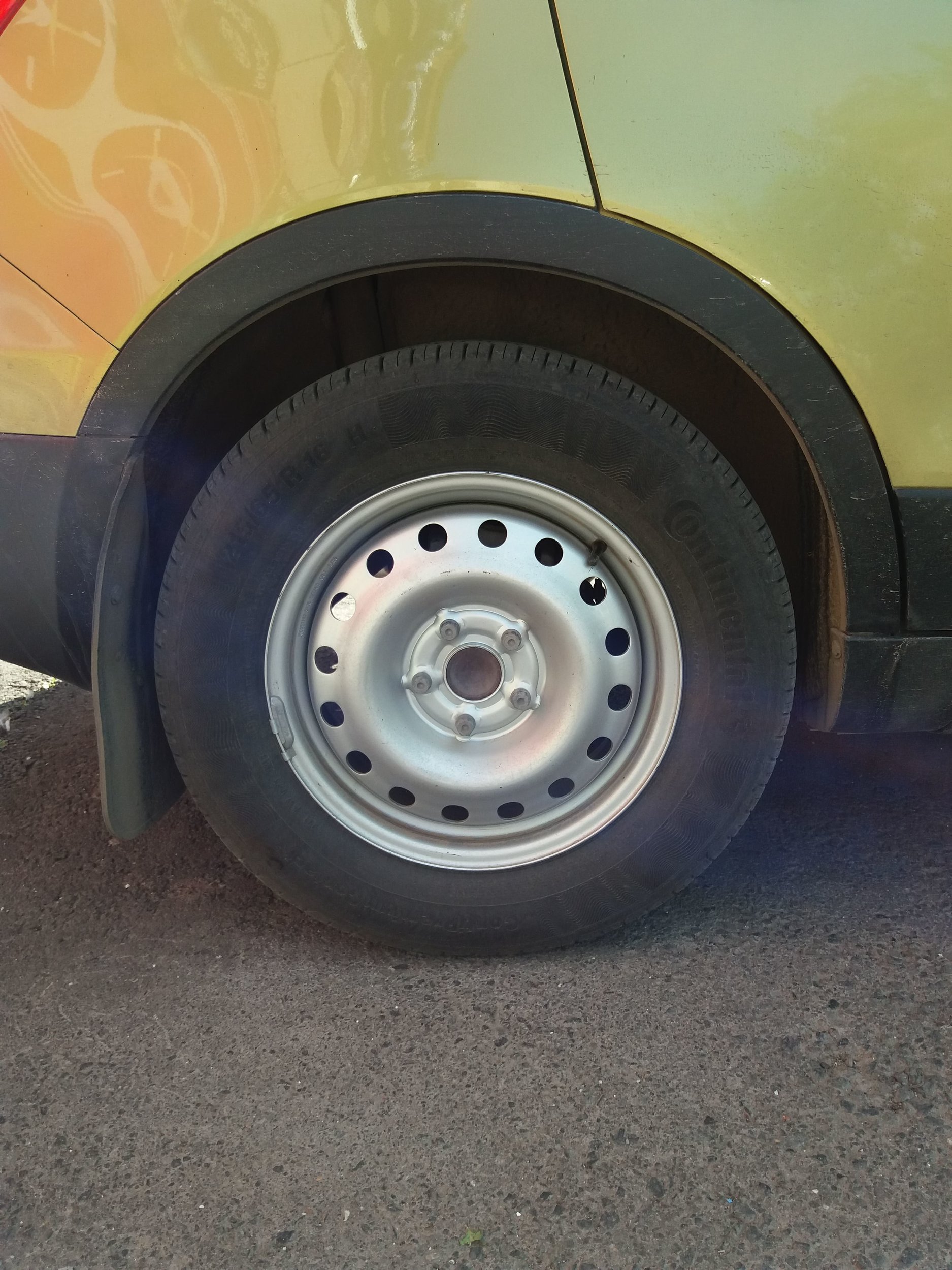

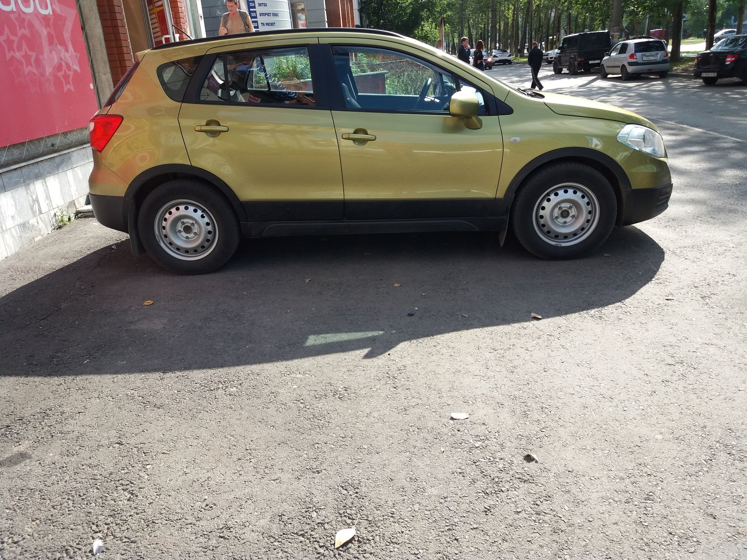

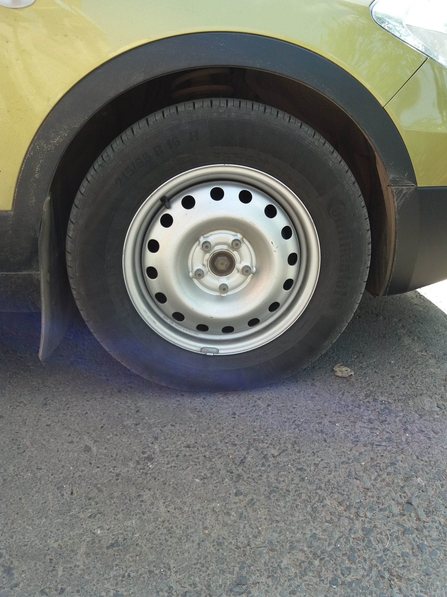

Всем доброго времени суток!
К 115 тысячам совсем кончились штатные летние Контики :( Пришлось в конце сезона брать новый комплект. Взял такие же КонтиПремиум 5, но в размерности 215/65 R16. Смотрите фото.
Из "+": стало мягче, выше (+17мм к клиренсу), спидометр показывает точную скорость.
Вот прям точную-точную. В авто стоит регик с GPS, на нем установлено ограничение в 110 км/ч, при превышении он начинает пищать. Так вот, на родных 205/60 R16 скорость по спидометру доходила почти до 120 км/ч, потом писк. На этих шинах вот прям ровно 110 км/ч, потом писк.
Из "-" тяжелее машинка разгоняется.
Расход как колебался в районе 6,7-6,9, так и остался.
Я так подозреваю, что это максимально возможный размер шин, которые можно поставить на Ньюшу, т.к. места в арках почти не осталось. Но летом это не критично, а вот зимой может выйти боком. На зиму, кстати, недорого прикупил новый же комплект Gislaved NF100 в размере 215/55 R16.
Никаких проставок не было и ставить не планирую.
Это вы с чего такие цифры взяли? Диаметр колеса станет на 22 мм больше, а клиренс - на 11. Скорость по спидометру будет на 2 кмч выше, но на 2 кмч ниже истинной.
У меня такой же размерности резина стоит.
Ну такую прибавку к клиренсу мне выдал шинный калькулятор. Сам я ничего не замерял специально. Все, кто со мной ездит, твердят, что машина стала значительно выше. А по скорости я полагаюсь на регик с GPS модулем. На этой резине он начинает пищать как раз ровно на 110 км/ч на спидометре.

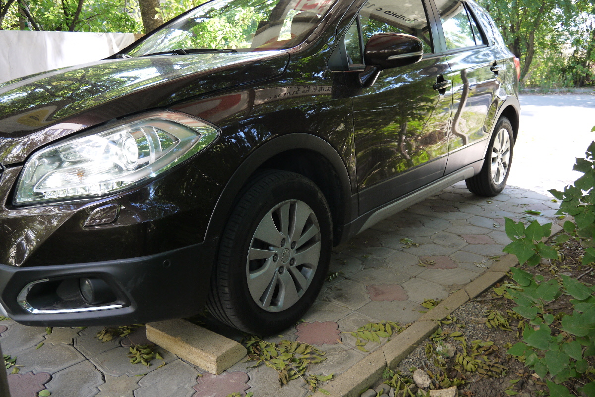

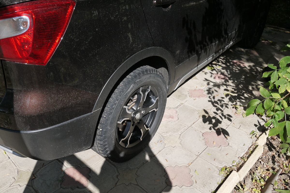

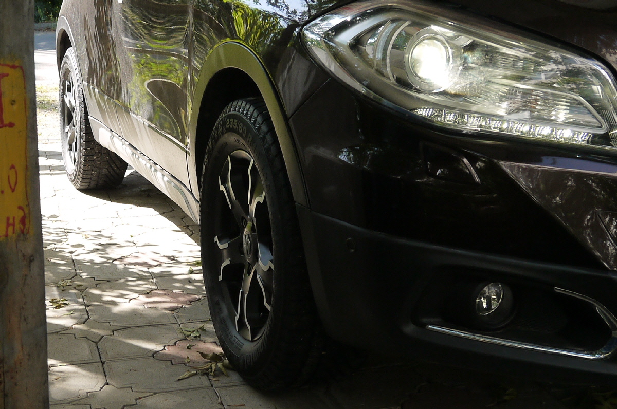

Купил диски на зиму r16/6.5,в придачу на них резина 235/60/16 с остатком протектора,решил до катать.Фоты прикрепляю.В передней арке при max.угле поворота руля остается 15-20мм до колесных арок (колесо стало шире на 2см).Вид стал грозным ! последнее фото для сравнения (лето 205/60/16)

Купил диски на зиму r16/6.5,в придачу на них резина 235/60/16 с остатком протектора,решил до катать.Фоты прикрепляю.В передней арке при max.угле поворота руля остается 15-20мм до колесных арок (колесо стало шире на 2см).Вид стал грозным ! последнее фото для сравнения (лето 205/60/16) Посмотреть вложение 181136 Посмотреть вложение 181137 Посмотреть вложение 181138
Фига се.... ДВЕСТИ ТРИДЦАТЬ ПЯТЬ!!! Круто конечно, но я бы не решился такие ставить. Реально тяжело машине

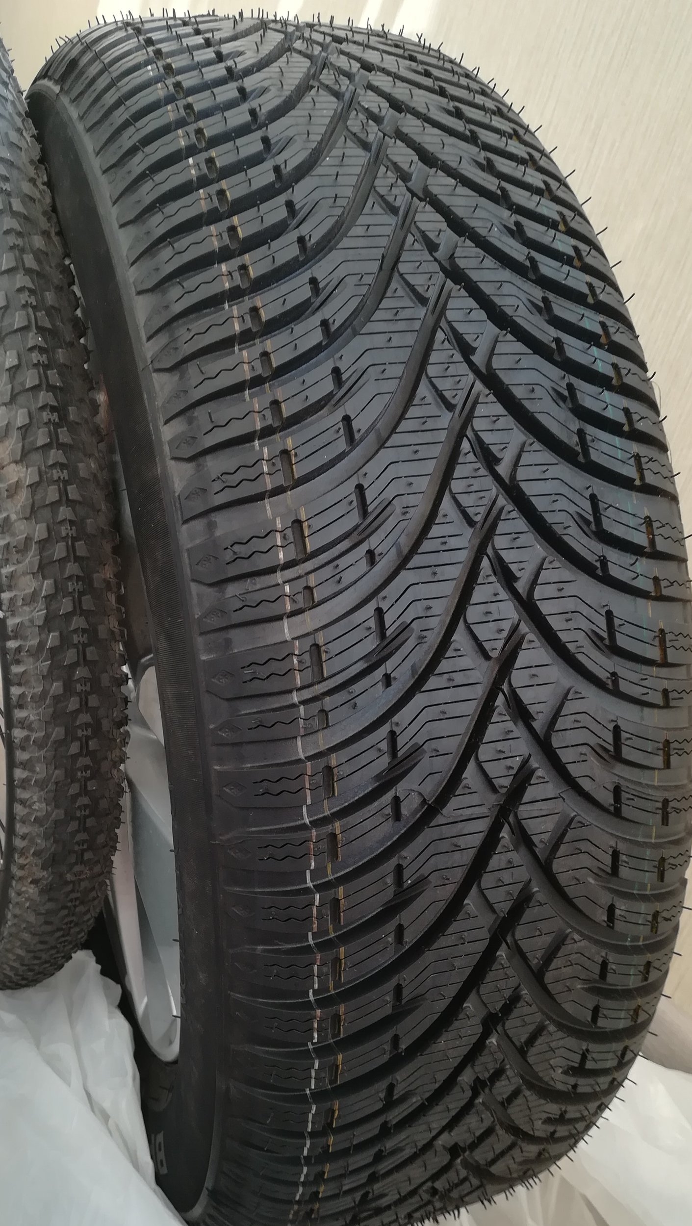

Отъездил лето на Гудричах.Понравилось:good3: На зиму взял тоже гудрич но только в этот раз решил без шипов. Посмотрим что из этого выйдет. Называются BFGoodrich G-Force Winter 2 .По цене -3900 за шт.
