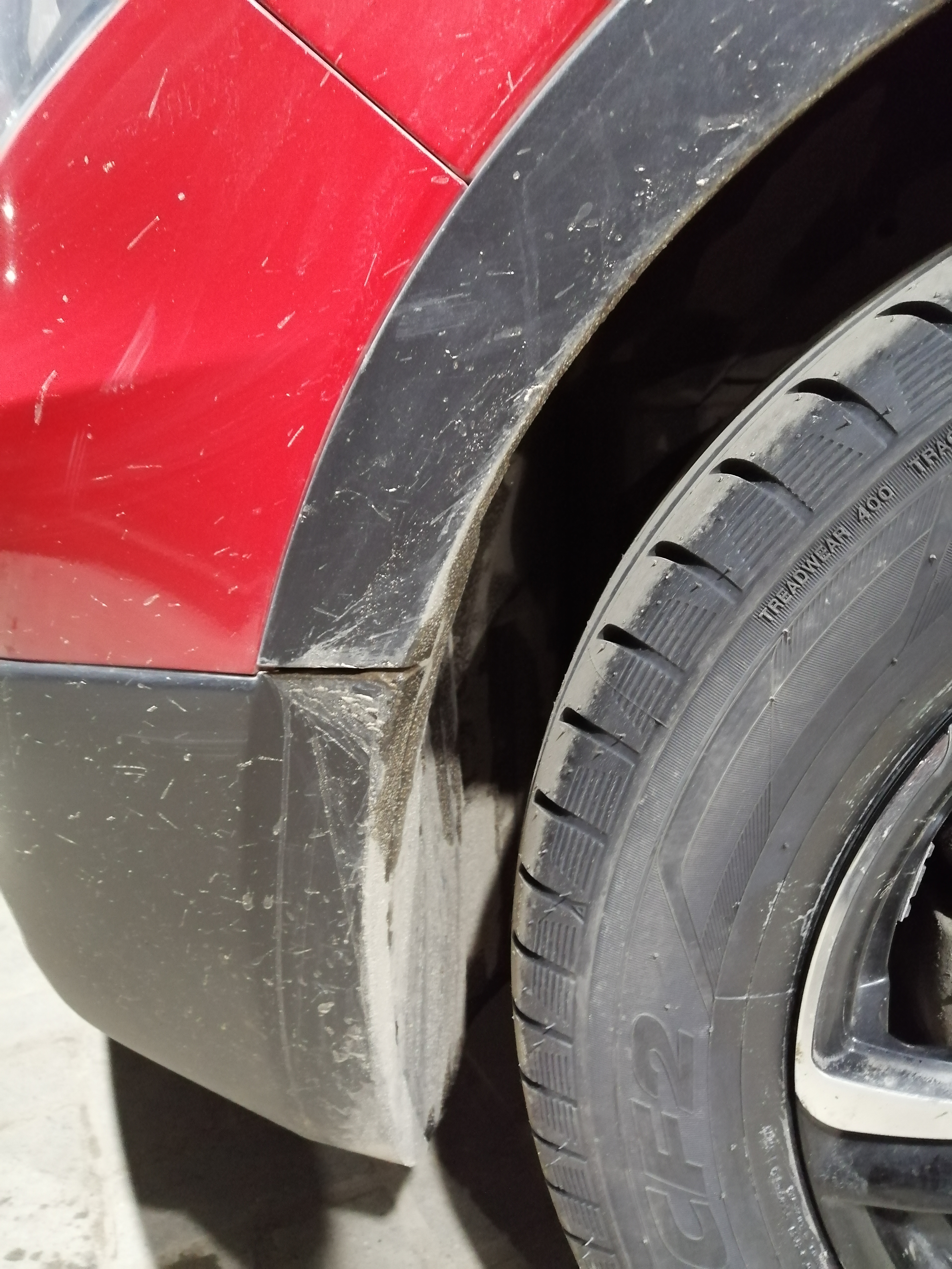

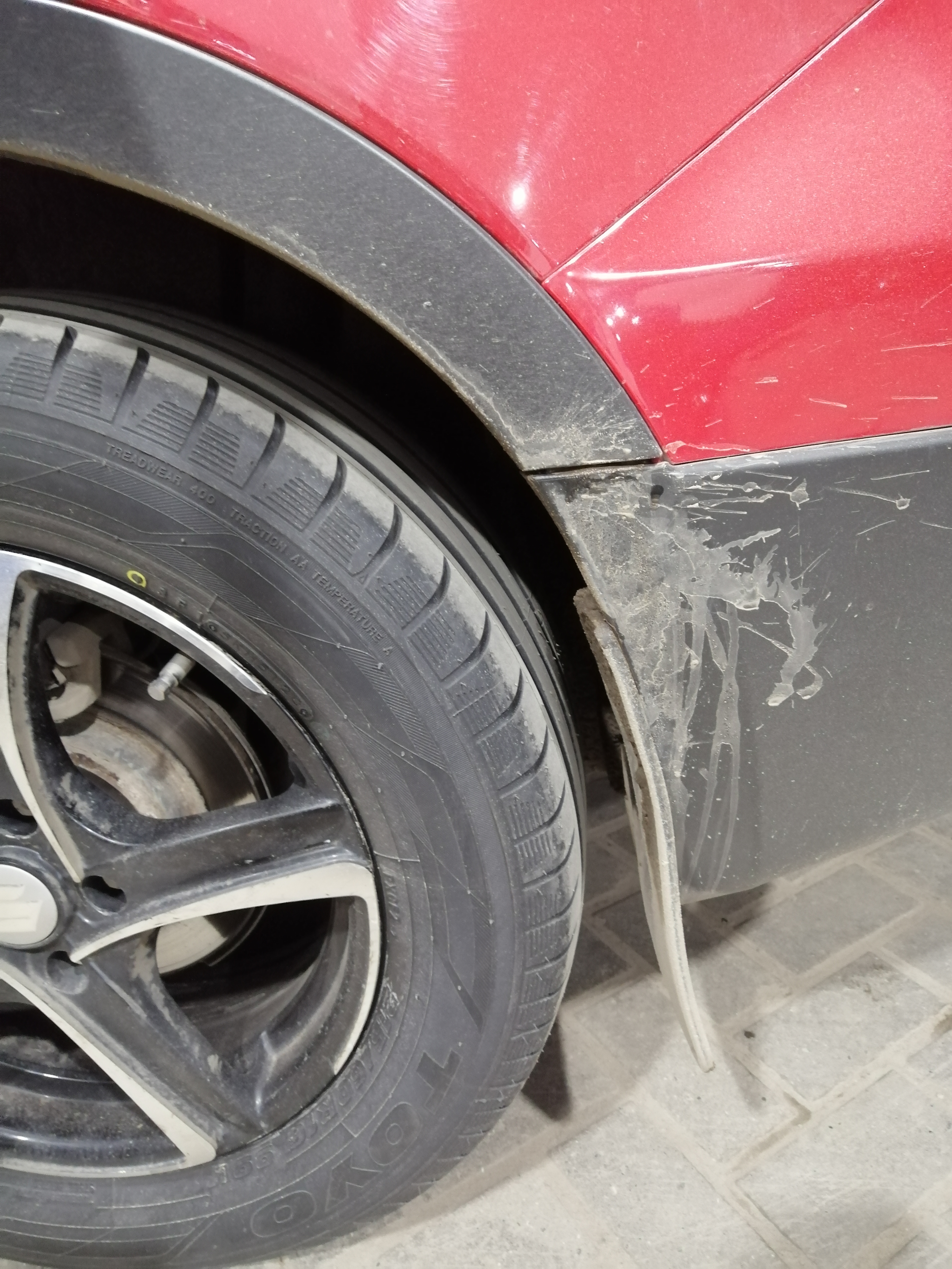

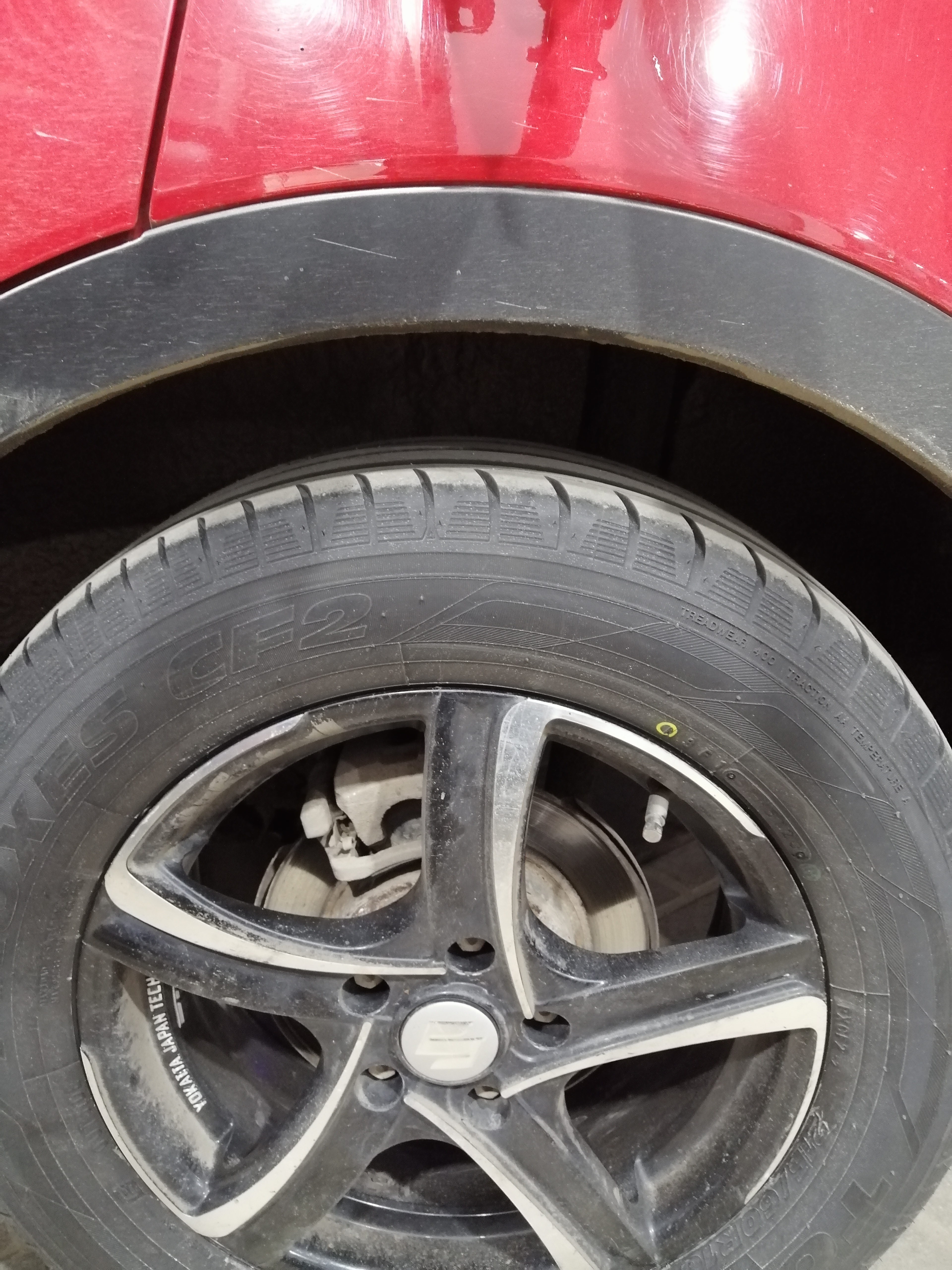

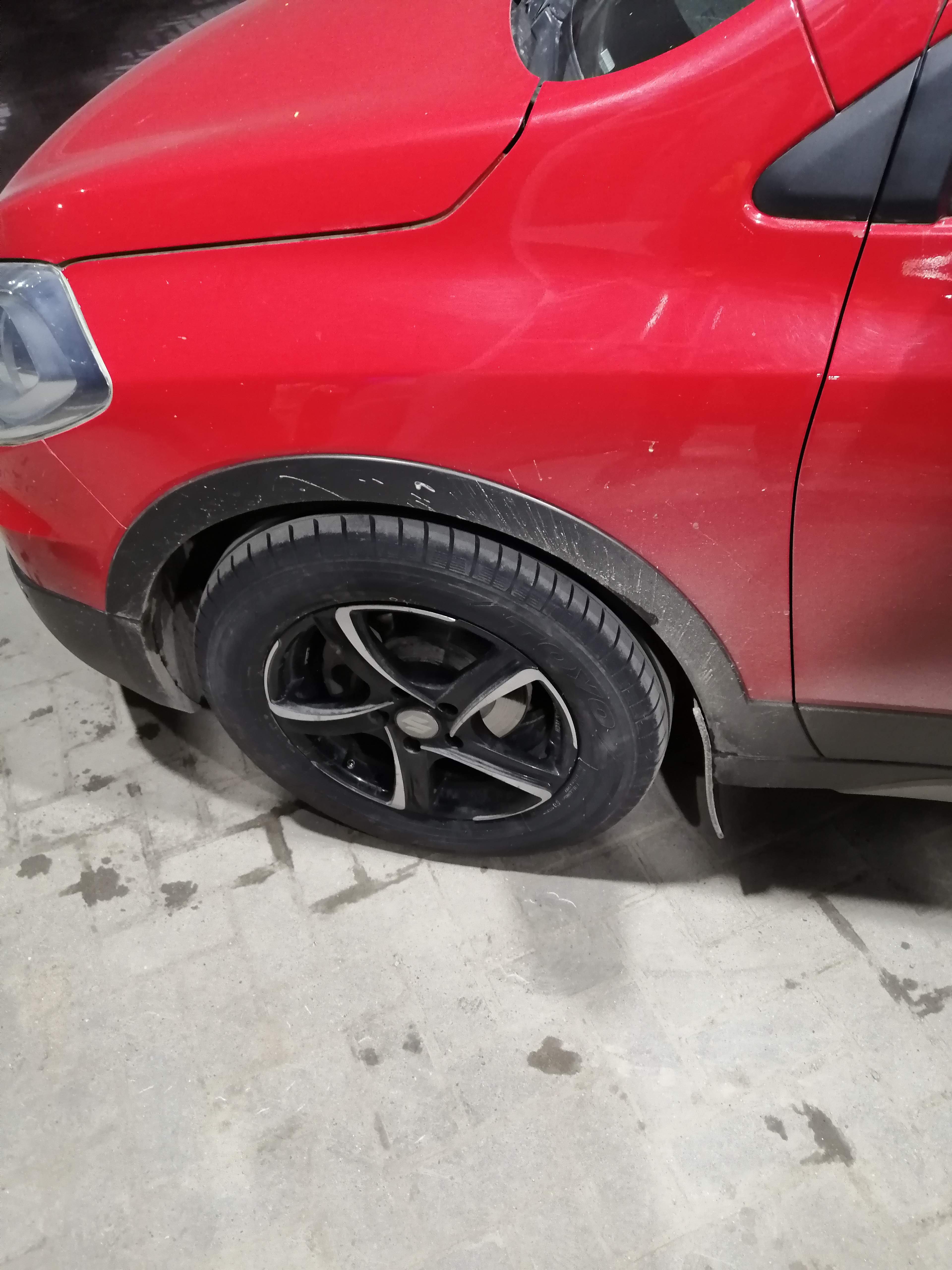

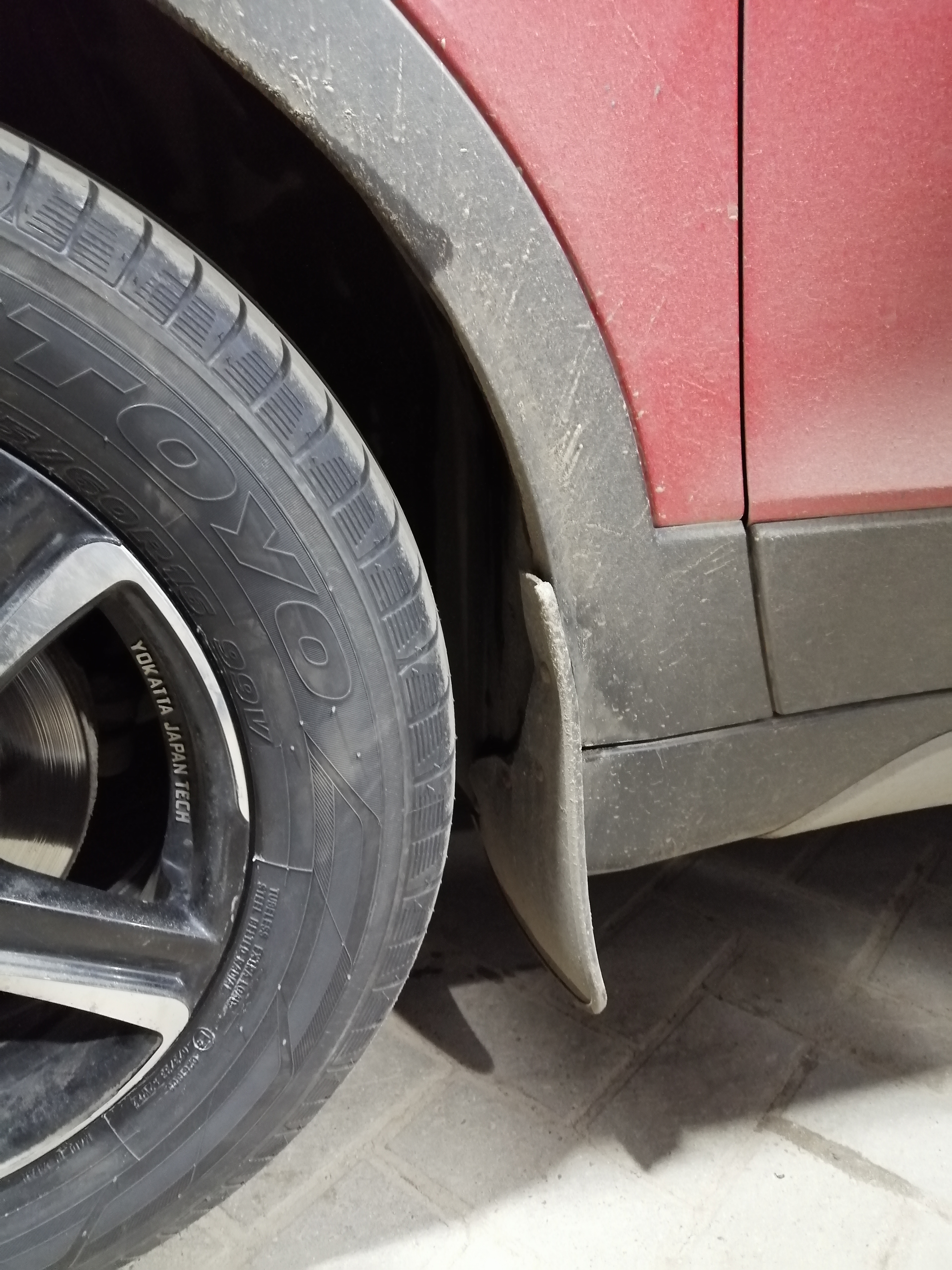

Завтра буду определятся окончательно. Если не решу 205 или215 ,подкину монетку:)
Решил без монетки. Сначала уговорили на 205/65/16 тоя. Заплатил. Пока ждал в очереди ещё раз прошерстил форум, поменял на 215/60/16 тоя.
Как будто руль стал упругий. Не рыскает.
Реакции: niral и Полковник
Самое главное в магазине не купили - чернитель покрышек :)
А по фоткам шины подошли хорошо.
Реакции: Илья1101
А можно узнать размер Ваших дисков . 6J или 6.5 ?
