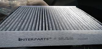

В прошлом году брал фильтр "JS ASAKASHI AC-902C (LAK-345) (38.7.2)" - с ним все ОК.
В этот раз в наличии не было и что бы не ждать взял InterParts - IPCA-802C.
Вроде с ним все так же все ОК. (Это так же угольный.)
В этом году заказал JS ASAKASHI AC-902C- видимо прислали подделку, он мягче, слегка короче и по весу значительно легче.

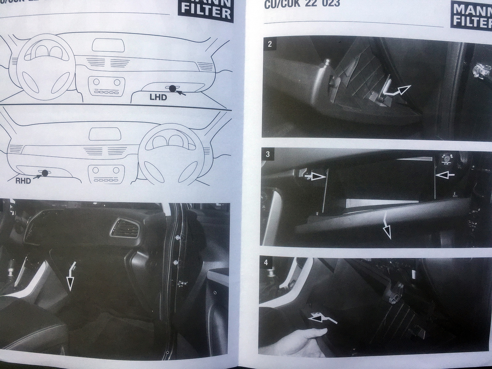

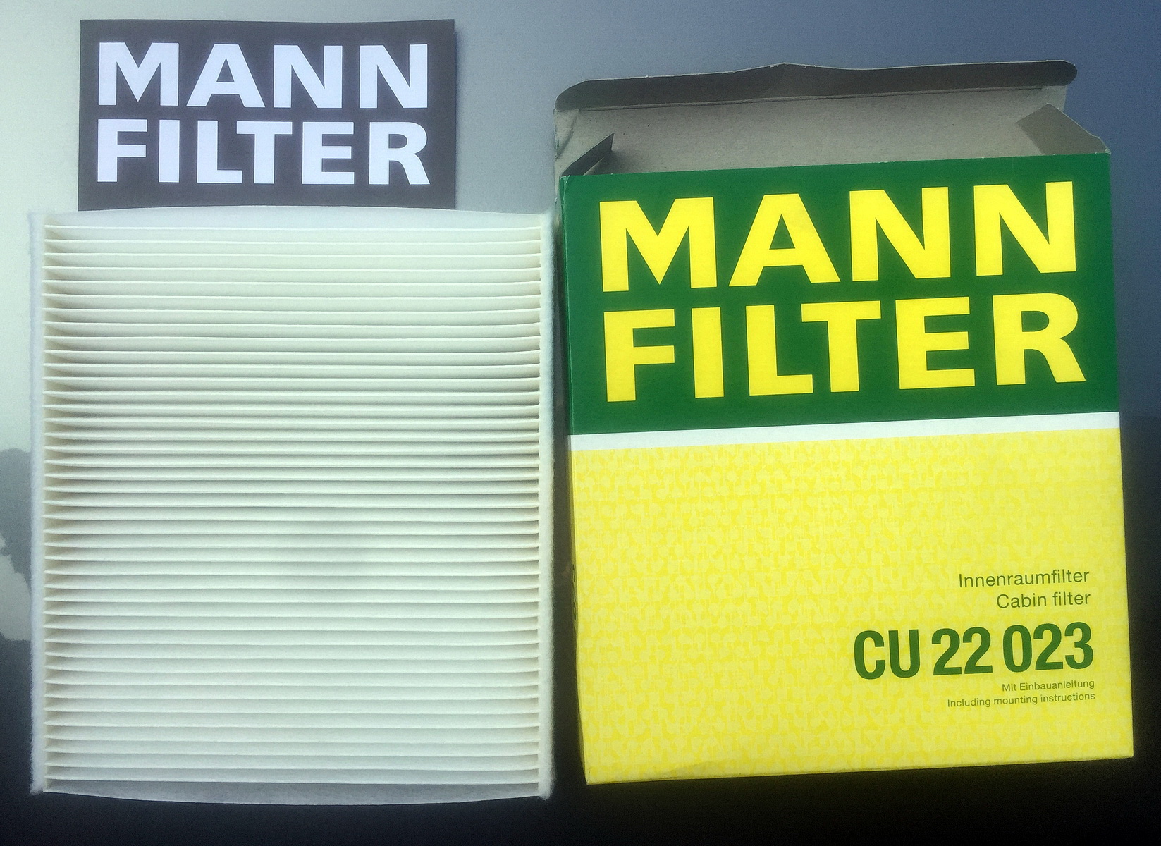

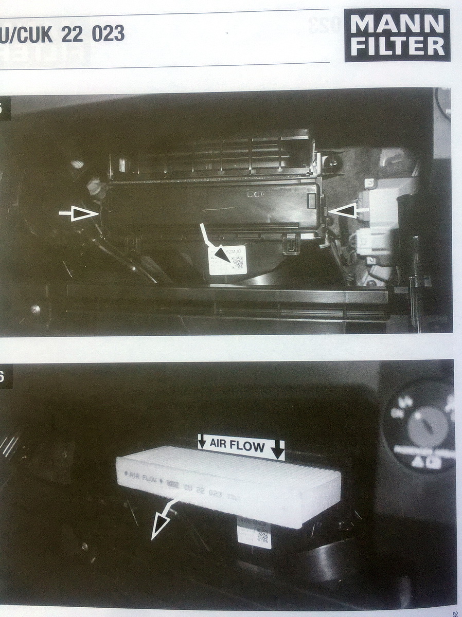

Поменял фильтр салона. На этот раз решил заказать MANN-FILTER CU 22 023.
Цена экв. $ 8. Производство Германия. Выпускается специально для
SUZUKI SX4 S-Cross, Vitara II.
(SUZUKI 95850-61M00-000, 95850-61M00).
Даже в инструкции по замене фильтра фото из салона именно нашей модели.

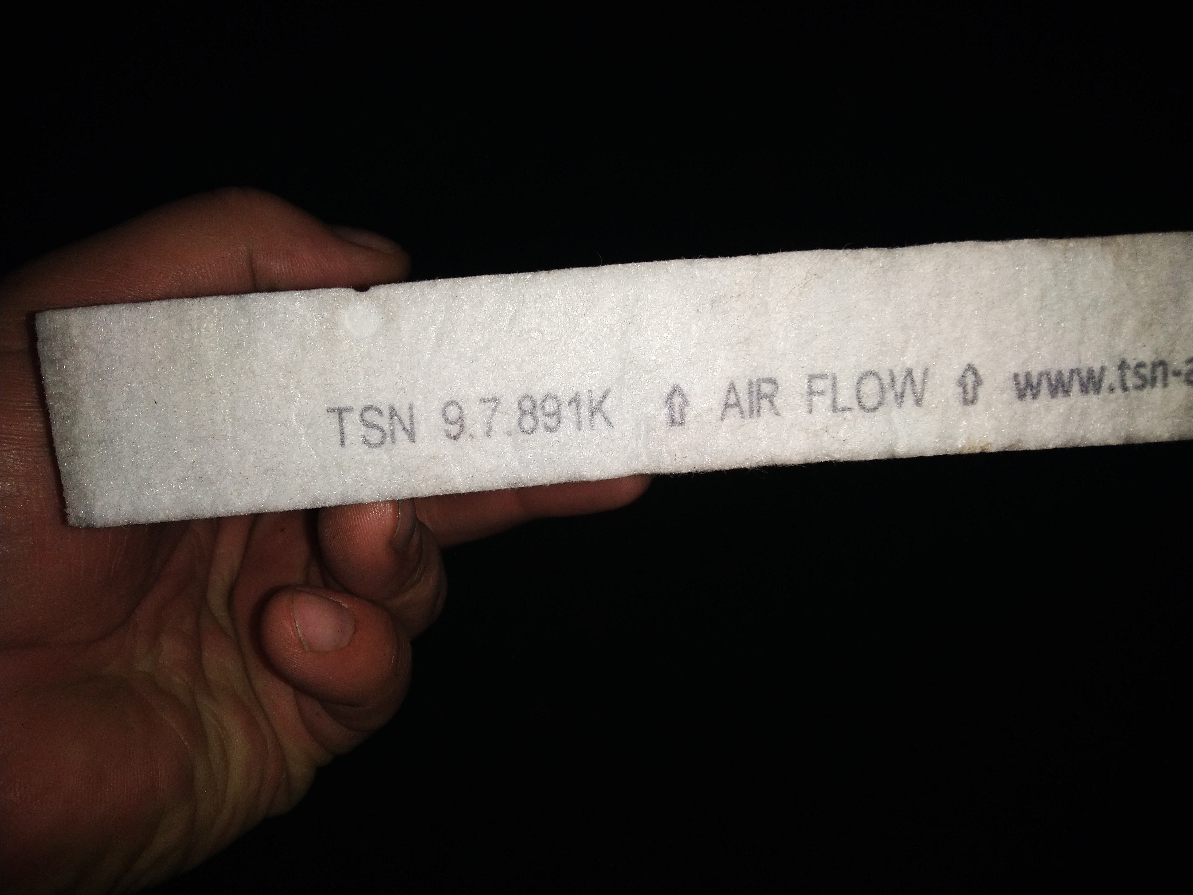

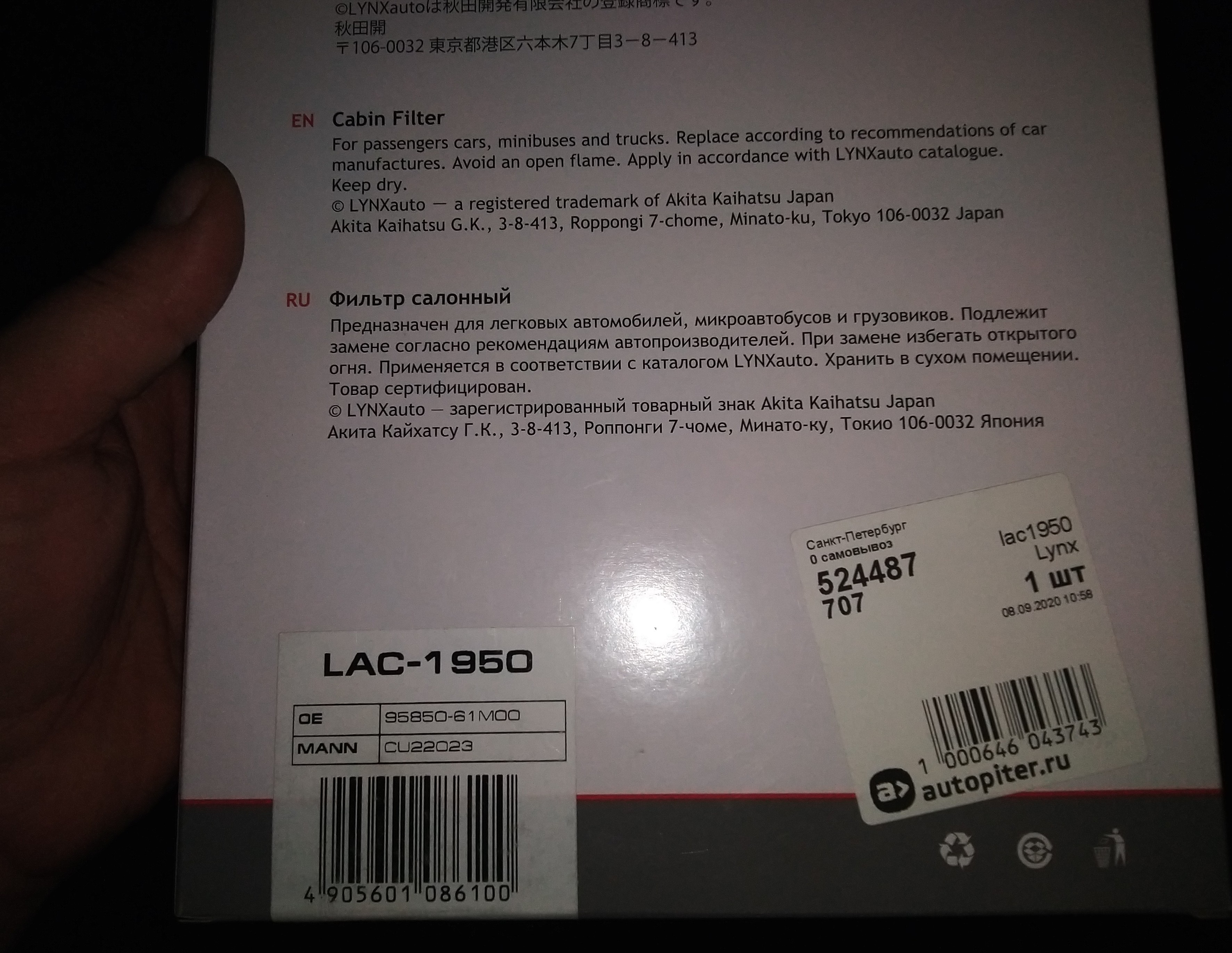

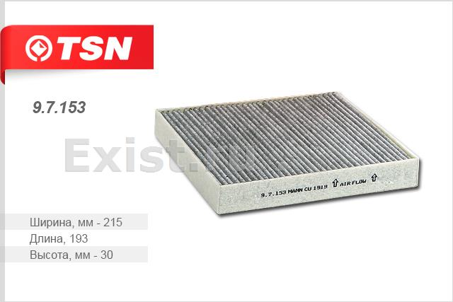

Я так понял у вас сейчас TSN 9.7.891 он обычный как и lac-1950 тот, что у меня угольный.
Tsn у меня угольный
А поставил обычный. Причем tsn плотно вставляется, а lynx свободно зашёл

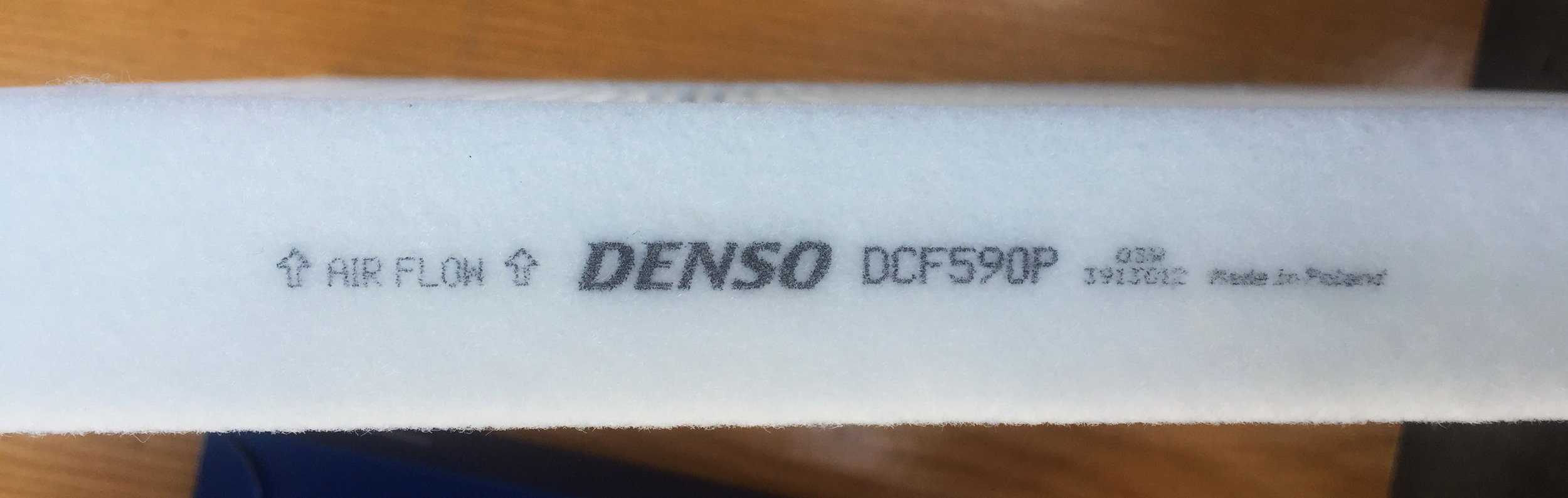

Заменил честно отработавший свой срок DENSO DCF590P на Filtron K1369
При замене попробовал найти "3 отличия". Если не брать в расчет маркировку, которая находится в тех же местах и выполнена тем же "шрифтом" то они близнецы-братья, и по размерам, фактуре и визуально по материалам. Сделаны судя по всему на одном заводе в Польше. Сел на рабочее место плотно, внатяг, но при установке не сминался. DENSO в свое время понравился, посмотрим на Filtron

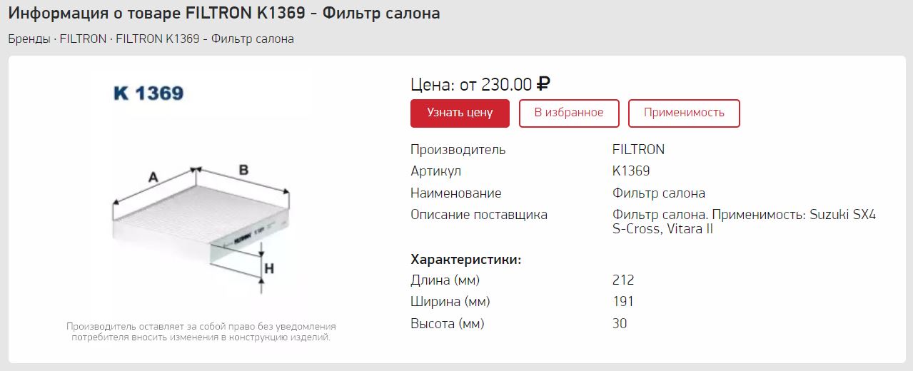

Дошли, наконец-то, руки заменить салонный фильтр. Наскоро прочтя на службе веточку, понял, шо "щастье женское - в труде!.." Filtron K1369 будет мне в самый раз. Заказал-оплатил-забрал, и - вуаля! (202 рубля, если что...) Прежде чем менять (впервые, замечу!) просмотрел (в max разрешении) все какие нашёл в Ютьюбе видео. И лишь после того, как пришло некое чувствен.. смысло-образное понимание, приступил к процедуре... Шоб не томить, скажу сразу: ничего не сломал.
Исключительно благодаря видеоподготовке и глобальному потеплению с минус восемнадцати до минус двух!.. :)
Изъятый из обращения фильтр был весь какой-то чёрненький и с хорошенькими такими пухо-пыле-листьевыми отложениями... Может, в своё время, он был угольный?? Но из маркировки на нём только три циферки и было (136, что ли?..) Посмотрим как станет жизнь теперь... А то на трёх индикаторных палочках в ноги что-то стало совсем еле-еле дуть... :(
