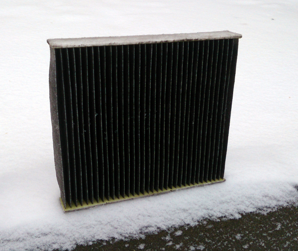

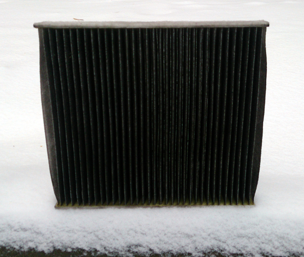

Поменял салонный фильтр. Мне еще на ТО-1 рекомендовали его заменит и оказались правы. Еще раз убедился, что оригинальный фильтр хиловат для большого города, за 7,5 тыс. очень сильно забился черной пылью, типа сажи. Поставил новый, а этот решил постирать, как некоторые тут делают. Три раза стирал в стиральном порошке, пока вода не стала чистой. После первого замачивания вода была черная. И вот вопрос: после стирки фильтр вроде чистый, но стоит ли его в дальнейшем использовать, ведь новый пропитан каким-то маслом для лучшей задержки пыли (где-то об этом читал). Фото использованного фильтра с обоих сторон:

YuryLogin, в условиях запылённого мегаполиса расходники нужно стараться менять чаще. Я фильтр салонный поменял на 7,5 ткм, так он был, по-моему, ещё хуже вашего. Он и сухими листьями был забит, и насекомыми, и пылью с серёжками от деревьев. Я, кстати, просто выбросил. Решил не стирать. А вот нынешняя цена в 600 руб. заставляет подумать о стирке. Жаль, что аналогов-заменителей нет вообще.

У меня тоже были сережки от березы, сухие части листьев. Я их до съемки стряхнул. Успел заказать 2 шт. по 400 рублей, но они пока не пришли. Согласен, такой фильтр в городе больше 7,5 тыс. лучше не использовать. А по карте ТО замена салонного фильтра каждые 45 тыс. км!))).

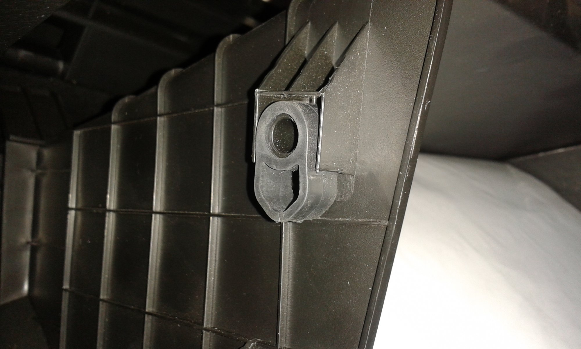

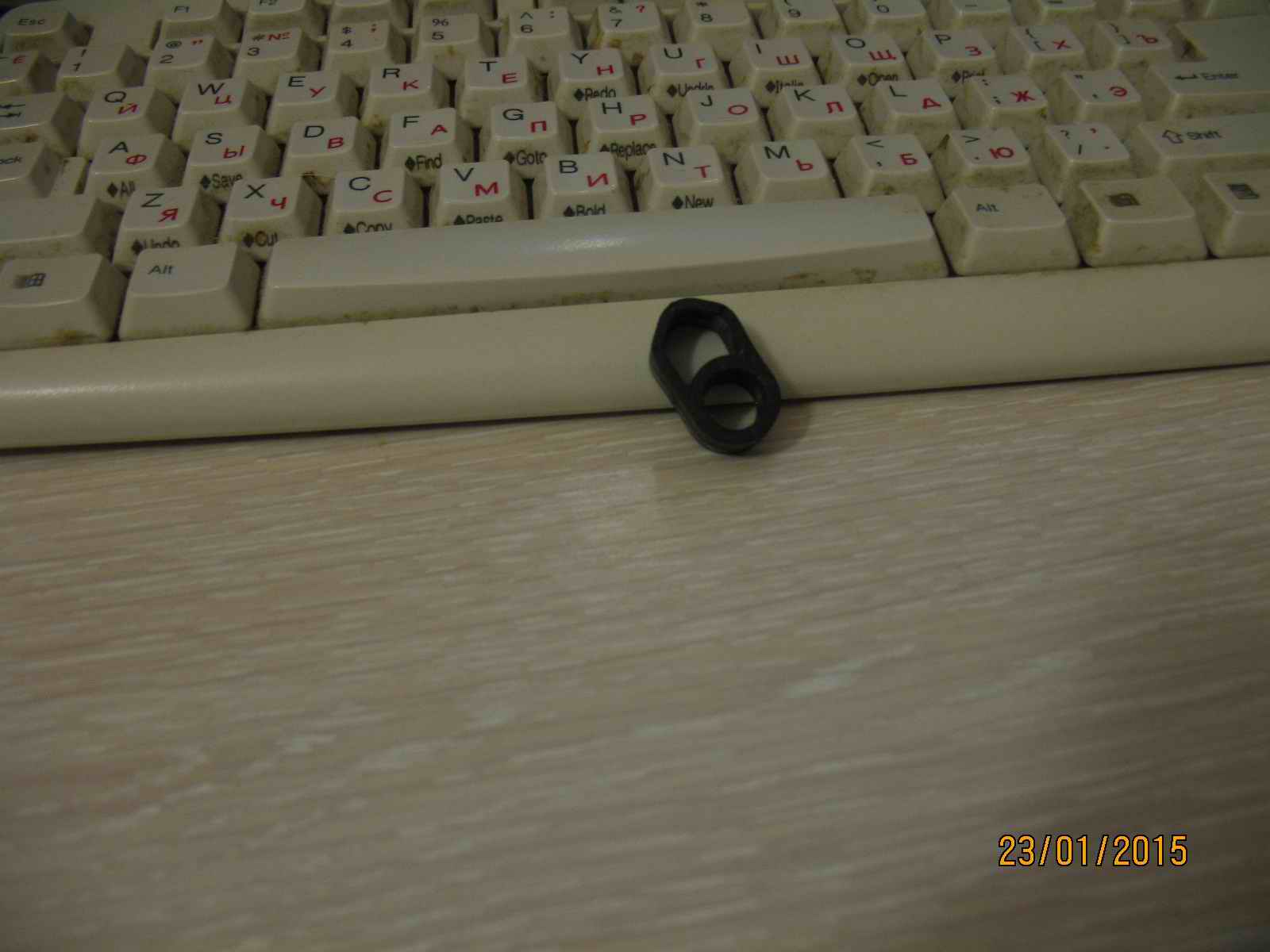

Илья1101, у меня такая же валяется. Не знаю, откуда выпала!)
Это амортизатор открытия бардачка. Я тоже его нашел на полу после очередного ТО. Чтобы его поставить обратно надо бардачок открыть сжав его с боков не снимая его полностью. И увидите по бокам круглые пеньки. Вот на них эта резинка и надевается.
