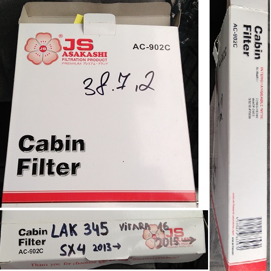

Уже четвёртый раз ставлю угольный фильтр салона ASAKASHI (артикул: AC902C).
Подходит идеально, да и по цене приемлемо :good3:
