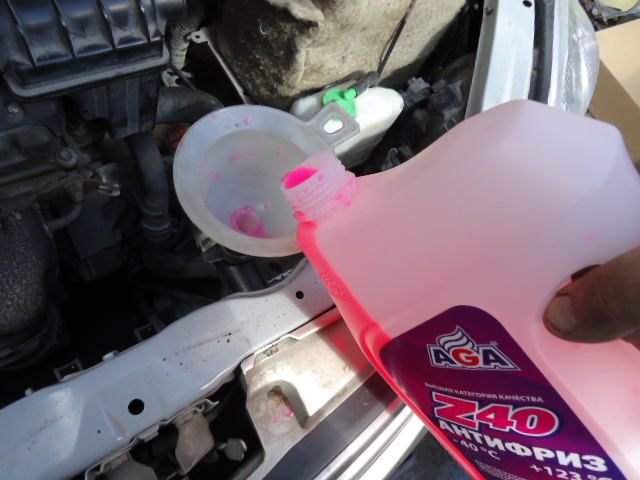

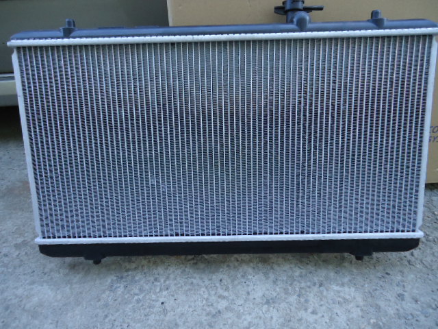

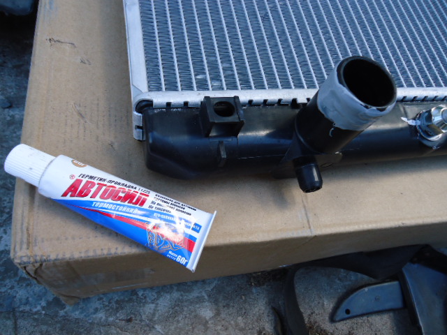

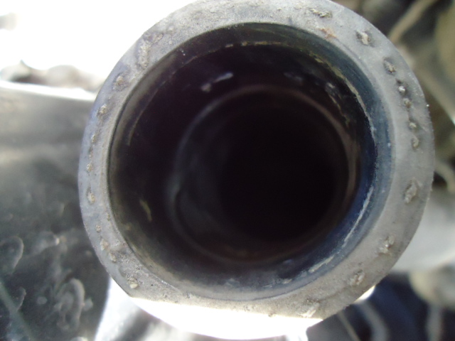

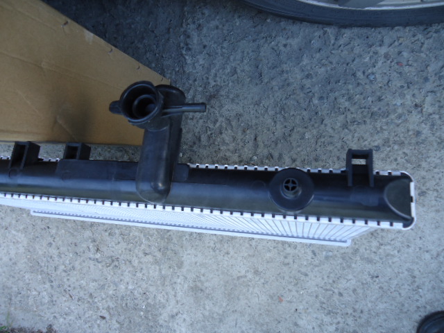

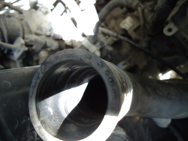

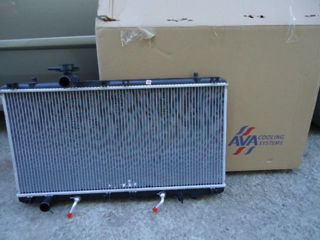

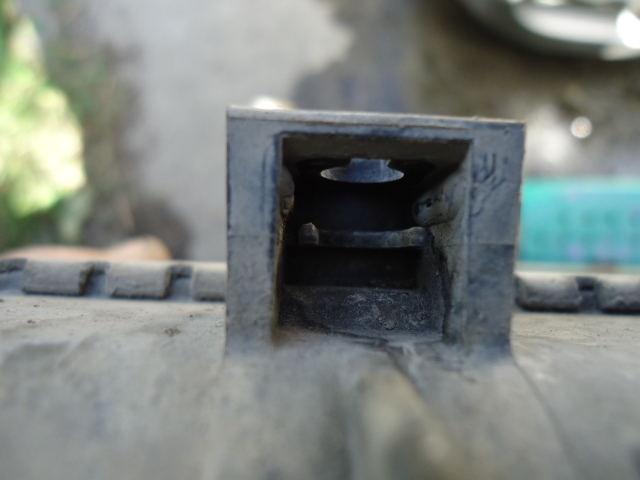

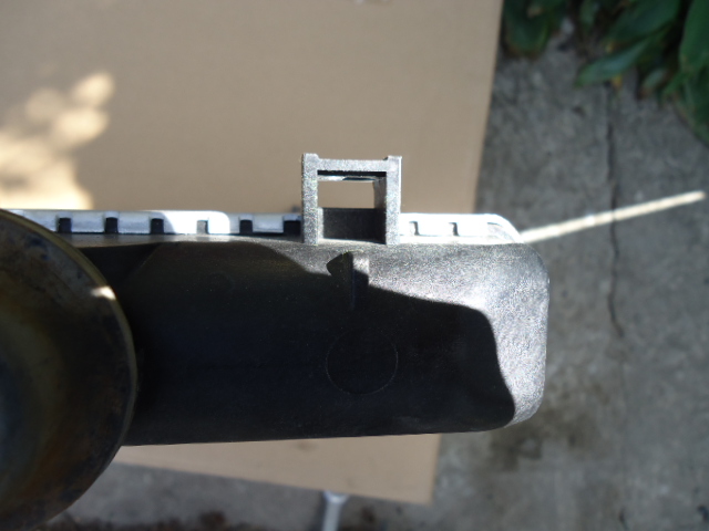

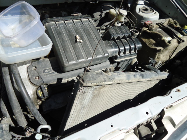

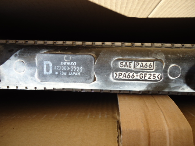

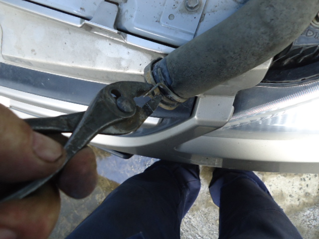

Всем привет! Настало и моё время на замену радиатора[/quotПрибыл радиатор DSC02552.JPG DSC02554.JPG DSC02555.JPG ,прикупил антифриз G12 DSC02551.JPG ,до этого был G11,заменил,не сливая с трубки жидкость АКПП (только приподняв радиатор и закрепив трубки в верхнем положении) DSC02562.JPG ,патрубки в отличном состоянии DSC02557.JPG DSC02558.JPG ,"посадил" их на герметик DSC02565.JPG ,залил антифриз через воронку в радиатор ( для вытеснения воздуха, "хвостик" воронки толщиной, наполовину заливного отверстия) DSC02570.JPG .Ушло 5 литров ( после прогона,ещё долил 0.5 ). У радиатора AVA ,крепёжные отверстия для вентиляторов, без полочки и чуть шире ( немного пришлось "потрудится" при их закреплении) DSC02566.JPG ,а это на родном DSC02567.JPG . Зажимы, удобно сжимать- сдвигать,раздвижными пассатижами DSC02564.JPG .Марка родного DSC02571.JPG . Всё проблема ушла: антифриз не переполняет расш. бачёк и не убегает " на волю". Уровень,как залил по верхней отметке,так и стоит. Температура в норме, вентилятор работает редко ( согласно "расписанию" ). P.S. На досуге (для интереса), сниму верхний бачёк со старого радиатора. Вывод: выброс антифриза из расш. бачка,ещё не факт пробоя прокладки,возможна "забитость" радиатора.ИМХО.

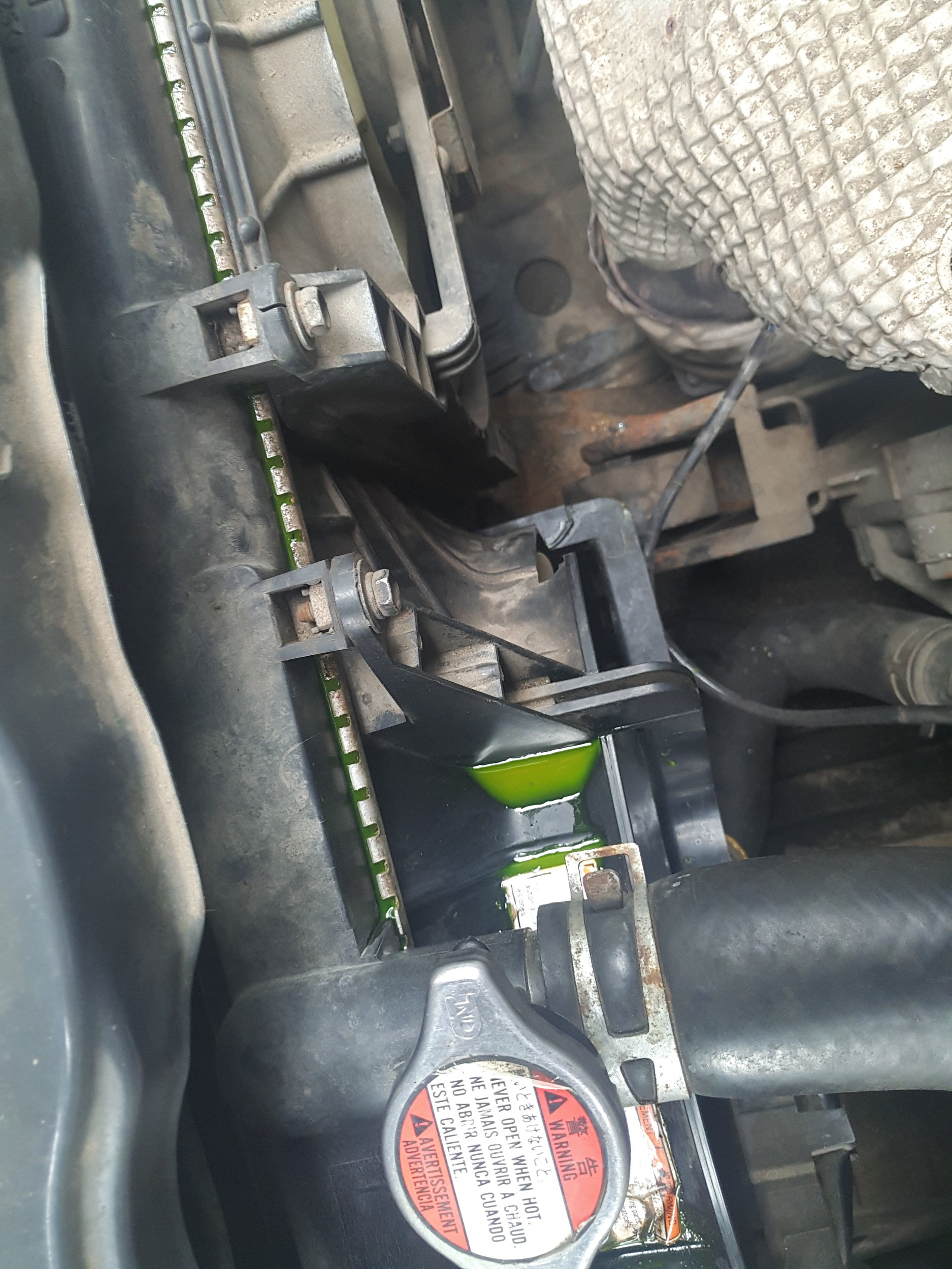

Тоже потек радиатор, только сверху. Обнаружилось после замены антифриза. До замены антифриза термостат открывался на 89-90 градусах. После замены стал открывалься на 87 как и раньше, по этому решил оставить термостат в покое. Через день после замены антифриза открываю капот, а радиатор сопливит. В расширительный бачек ож не выдавливает и верхний патрубок сильно раздувается, но может это норма? Как понять давление в системе нормальное или высокое, мож его снизить надо? А то страшно ездить, боюсь патрубок сорвет.[DOUBLEPOST=1563266537,1563257178][/DOUBLEPOST]Забыл сказать, пробку радиатора менял, где то месяц назад. Когда менял антифриз промывал систему дистилированной водой. Могла от промывки пробка кирдыкнуться и перестать давление сбрасывать или может я антифриз не в той пропорции разбавил и из-за этого давление не сбрасывается?
Поменчл радиатор по этой же причине. Сопливило где крышка. Потом открвл крышку -присмотрелся- а она овальная- я офигел. Поставил термал- нареканий нет. Дистилировпной водой можно промыть только носочки или трусики- без обид. Все машины промывал старым способом. Крошишь таблетку из посудомоечной машины и кипятишь систему. А потом кже можно промывать дистилированой водой.
