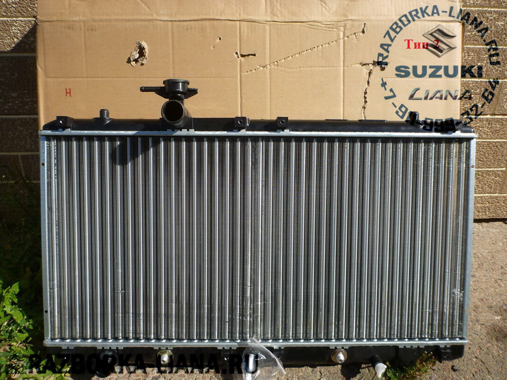

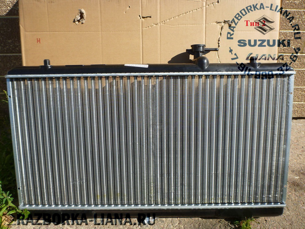

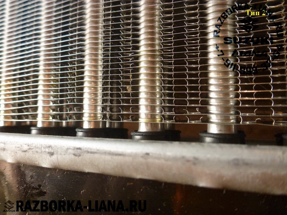

Я бы сначала поменял датчик, чтоб уж исключить его. Хотя все же склоняюсь к радиатору. Радиаторы многие клиенты тоже промывали, но толку не было, меняли потом кучу всего, а проблема уходила только с заменой радиатора. Старый радиатор хоть и пропускает ОЖ, но не достаточно. Накипь на внутренних стенках и отслоение решетки от трубок снаружи уже не позволяют ему достаточно охлаждать ОЖ. То, что нижний патрубок холодный, как я думаю, может свидетельствовать о том, что ОЖ охлаждается, но мало ее проходит через радиатор, и этого объема охлажденной ОЖ недостаточно для нормального охлаждения двигателя. А может и пропускной способности радиатора недостаточно, чтоб помпа через него нормально прогнала ОЖ. Ну, это мои личные размышления... повторюсь, опыта в данном вопросе у меня не много, лишь опыт клиентов...
А новый датчик должен поставляться уже с резиновой манжеткой, так что ничего более докупать не надо, никаких прокладок...
Вот один из аналогов: FAE (Испания) 33245 - около 600 руб.
[DOUBLEPOST=1522050423,1522050310][/DOUBLEPOST]Радиатор наиболее распространенный и дешевый - Termal (Дания) - 3000 руб.
Все остальные аналоги уже обычно от 5000 руб.

Сегодня мониторил у дилера, которому доверяю, цены на радиаторы. От Термала он отговаривает. Ниссенс 9000, а Валео чуть дешевле. Точно не помню, в районе 8500. Дилер рекомендует Валео. Как думаете????

Ниссенс всегда ранее хвалили, но в последнее время на них слышал нарекания. Дорогие, а цена себя не оправдывает. Поэтому я бы не стал раскошеливаться на него. Термалы - да, кто говорит, что это Дания, кто - Китай, а кто и вовсе - РФ. кто там нынче разберет, где что производят, все одна малина - качество давно не то, что раньше было. Поэтому лично я не стал бы покупать дорогой. Те же Термалы продаю уже несколько лет, и только однажды нарекание слышал на них, а так - вроде бегают. даже если 3 года пробегает, то все равно выгоднее его поменять, чем за 9000 тыщ дорогой покупать. Вряд ли вы столько лет еще на Лиане будете ездить, а если и будете, то с вашими пробегами и его хватит. А если и не хватит, то трижды поменять за 9 лет - все равно что один дорогой поставить, который все равно через такой срок скорее всего придется уже менять, если он и выживет столько, в чем я сомневаюсь.
