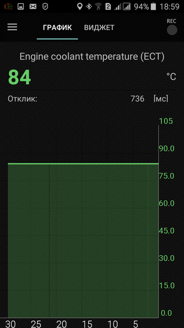

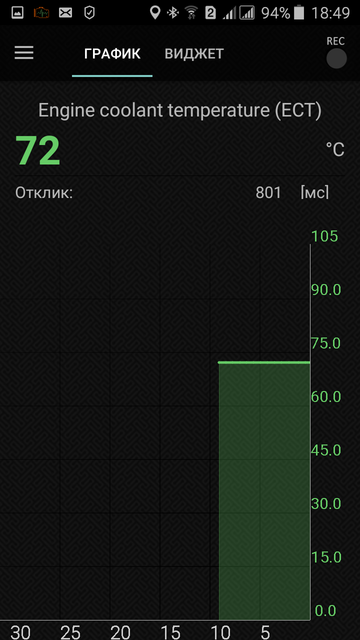

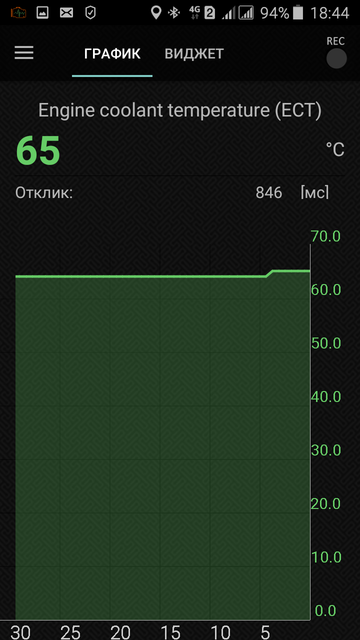

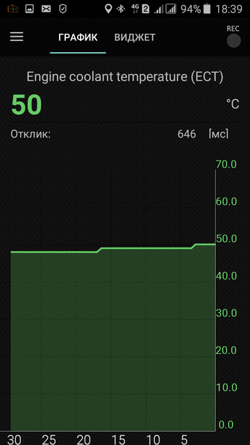

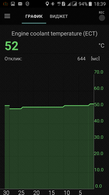

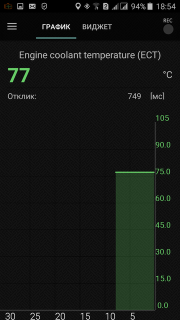

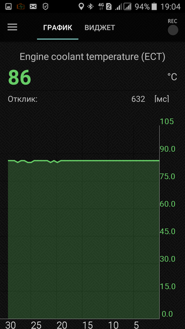

Не с нуля конечно, но так примерно выглядит нагрев, на улице +3
По достижении Т=86 С все изменения на ХХ прекращаются.
Все данные на ХХ!
да! термостат открылся при Т 85-86С[DOUBLEPOST=1521996392,1521995553][/DOUBLEPOST]
Я на Лиане все зиму с картонкой перед радиатором ездил

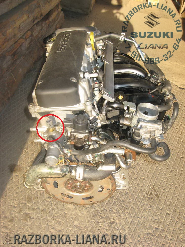

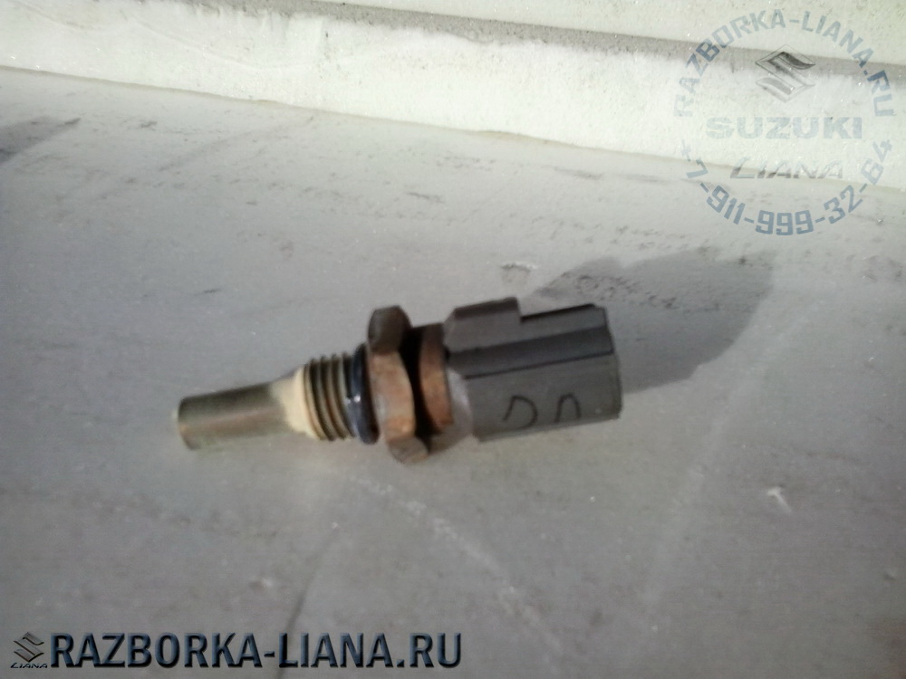

Он просто выкручивается. Стоит на фланце, куда приходит верхний патрубок от радиатора.
Код запчасти - 13650-54G00
