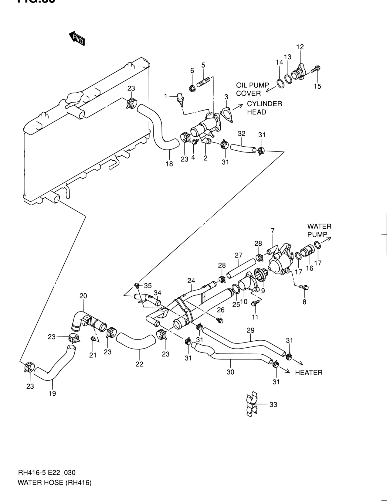

Если нижний патрубок стал заметно теплым .то все таки открылся ! Тут важно понимать .что нижний бачек может подогревать теплообменник АКПП и даже при закрытом термостате .небольшая циркуляция идет через его воздушный клапан .
Несомненно
Да Т АТФ около 60С
Тут чего-то не понял я:unsure-99:

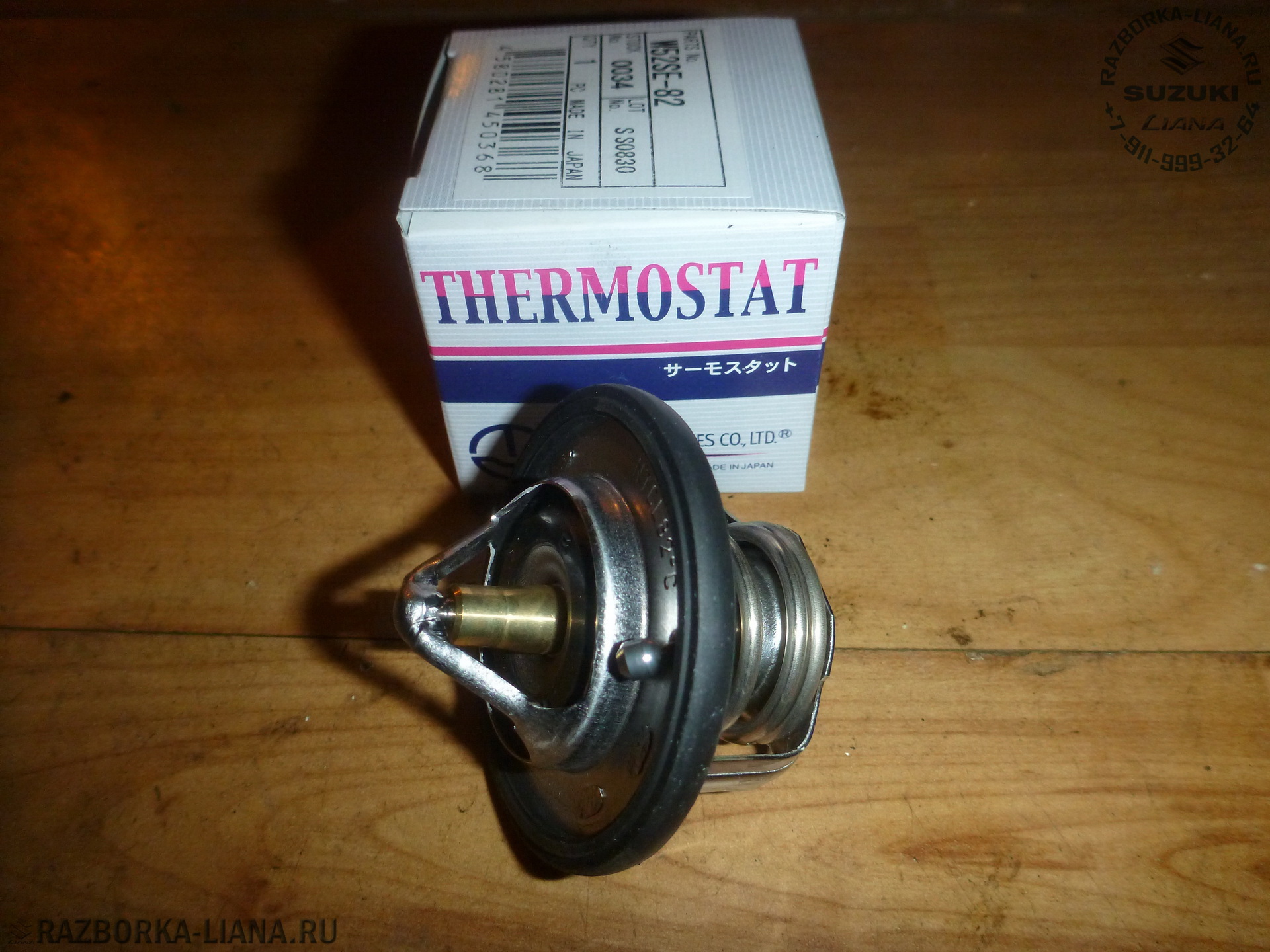

Термостат TAMA W52SE82
Прокладку впускного коллектора - VICTOR REINZ 715369600

А прокладка корпуса термостата? Он же в корпусе? Значит надо извлекать?
Luka
30 Ноябрь 2010
1,699
1,133
Спасибо, Володя! С ТАМАй не получилось. Только в понедельник. Заказал оригинал, но быстро. Про уплотнительное кольцо все понял. Дилер подтвердил.
