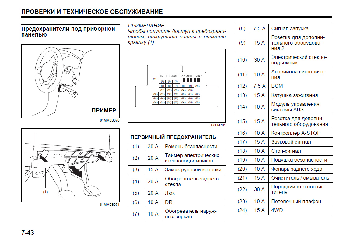

    Народ выручайте может кто знает где предохранитель прикуривателя на new sx4?

  3. serpa
    9 фев 2014
    1.151
    Россия, г.Киров (Вятка)
    Почитай тут - https://suzuki-club.ru/threads/66581/page-45#post-1147977
    Страница 44. Пост 1298.

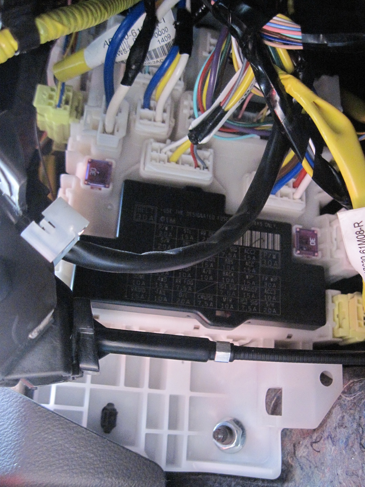

    Как открыть крышку коробки с предохранителями,которая находится в салоне.Предохранительный пластмассовый щиток под рулем я уже снял.

    Благодарю за ответ.Я до этого этапа дошел.Предохранительный пластмассовый щиток (1) я снял .Я никак не могу снять крышку с коробочки для предохранителей ,которая прикреплена к левому борту авто.

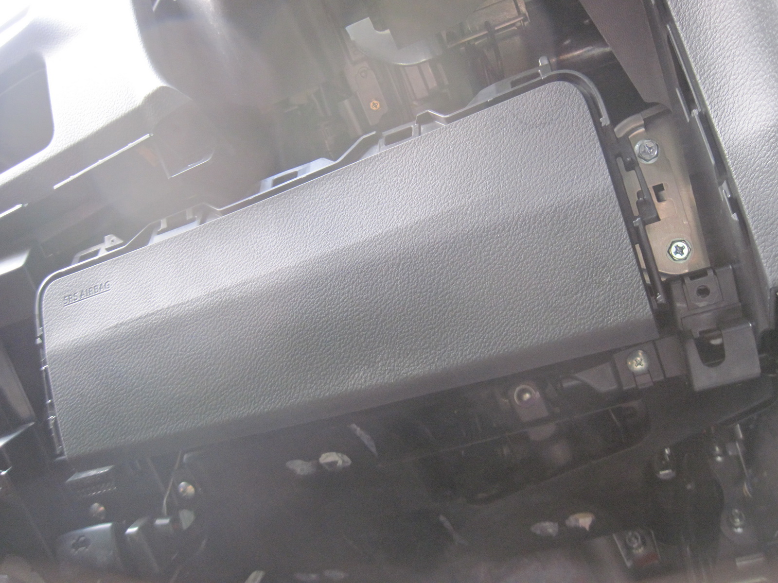

    Вопрос к тем кто снимал ее - это крышка вокруг подколенного аэрбэга?
    В общем снимая ее на морозе она треснула. Печаль :(
    Но предохранителей я не нашел,ни на левой боковой стенке, ни под рулем. Замерз лежа в положении ЗЮ, переплевался весь, кое как поставил крышку№1(?) и пошел читать форум. Ну не ехать же к дилеру на замену предохранителя, на мой взгляд для технического специалиста это позорище. Правда есть смягчающее обстоятельство - холодно на улице все таки.
    Help! Кто может немного поподробней описать где эти предохранители искать.

    Замена предохранителей в нашей машине - это занятие точно не для зимы, лучше съездить на сервис. Как вспомню это... :heat: Чтобы добраться до них, я снимал пластиковую решетку над педалями. А дальше ползком, на коленях, вобщем лучше не вспоминать. :grin:
  15. Tom309
    8 окт 2015
    Посмотрите внимательно на пост №5 (чуть выше) в этой же теме. Крышка 1, которую надо снять это НЕ крышка вокруг аирбэга! Крышка 1 - является по сути решеткой, находящейся над педалями, и она находится НИЖЕ крышки аирбэга. Из отверстий этой решетки дует воздух, направленный на ноги водителя. Крышка снимается путем отвинчивания двух винтов в верхней ее части. Снизу решетка вставлена длинными выступами в два паза с обеих сторон, поэтому, отвинтив два винта, не тяните ее резко и сильно на себя, а наоборот, вдвиньте ее глубже от себя (к моторному отсеку), а потом вниз. Так выступы выйдут из пазов.
    Предохранители находятся в коробке, закрытой крышкой, и прикрепленной к левому борту (каркасу) автомобиля.

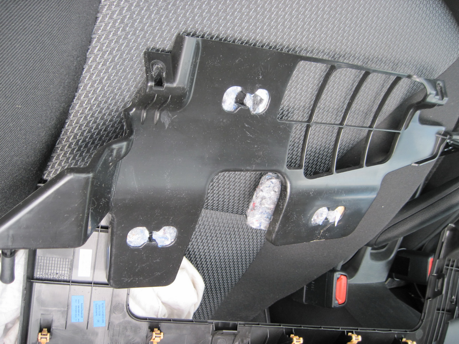

    Может кому поможет.. Я уже писал, что решил просто попробовать достать предохранители (летом, в гараже, в легкой одежде, комплекция небольшая), увы ...
    Вот фото крышки №1
    Ниже (и за ) подушки коленей водителей
    Она же снята и лежит на сиденье
    И вид на предохранители под рулем (вернее на стенке левого борта)

    Всем спасибо кто откликнулся на Хэлп по предохранителям.
    Вчера с утра вооруженный инструкциями и фотками приехал на подземный паркинг в сетевом магазине. Красота - тепло, светло и 2 часа бесплатной парковки. Расстелил коврик, бросил тряпку под рулевую колонку и за 2 минуты добрался до предохранителя №21. Целый зараза:ireful3:, прозвонил его и некоторые другие."Дело было не в бобине"

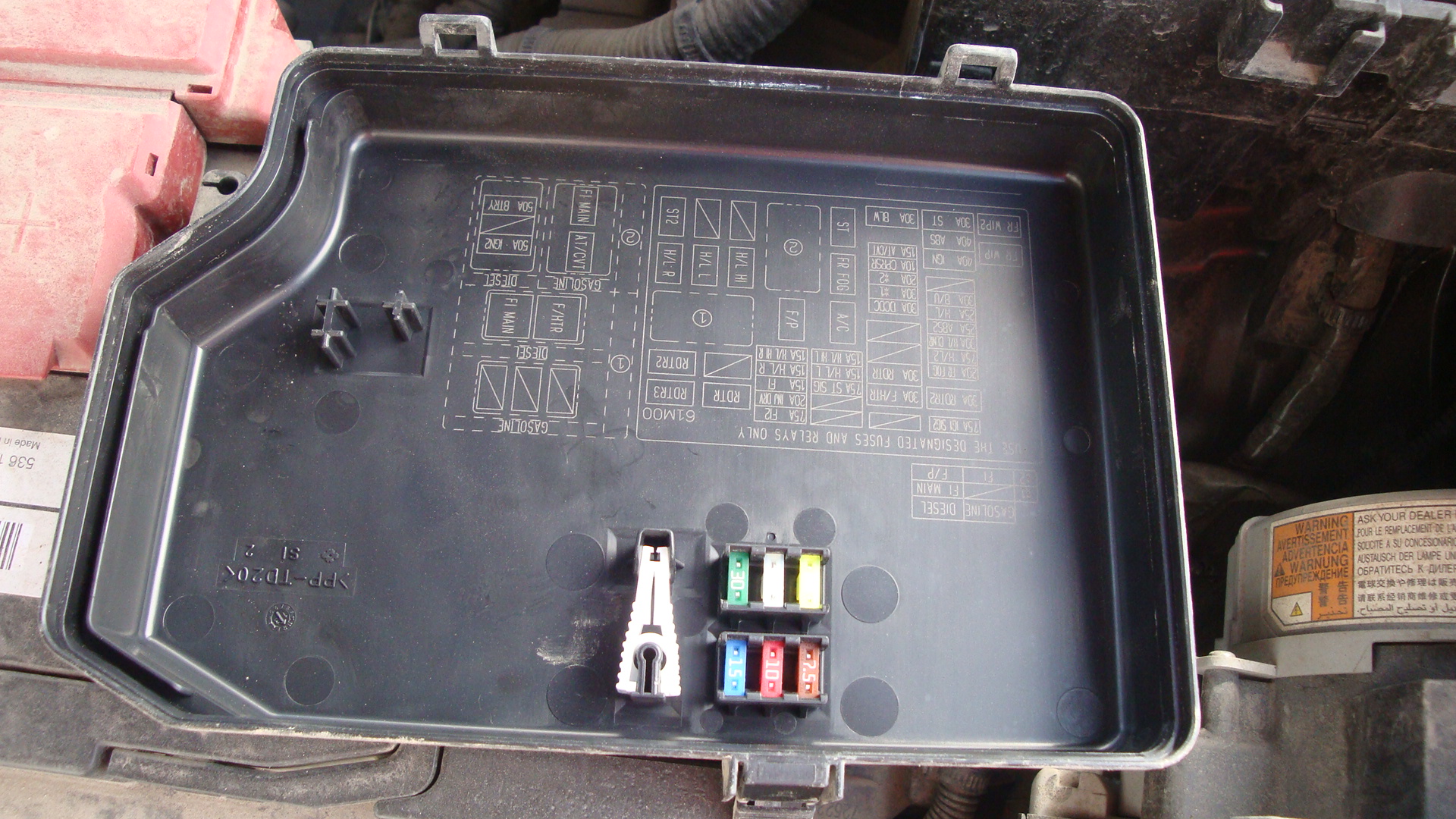

    В Логане тоже есть второй блок предохранителей в области торпедо. Но! Чтобы добраться до него надо открыть водит.дверь и открутить всего лишь боковую (торцевую) стенку самой торпедо и - вуаля! Все предохранители налицо.
    я так понял, спец.пинцеп для вытаскивания предохранителей - в блоке предохранителей в подкапотном пространстве.

    Mekena да, пинцет для вытаскивания предохранителей - в блоке предохранителей в подкапотном пространстве, там же несколько запасных предохранителей.
