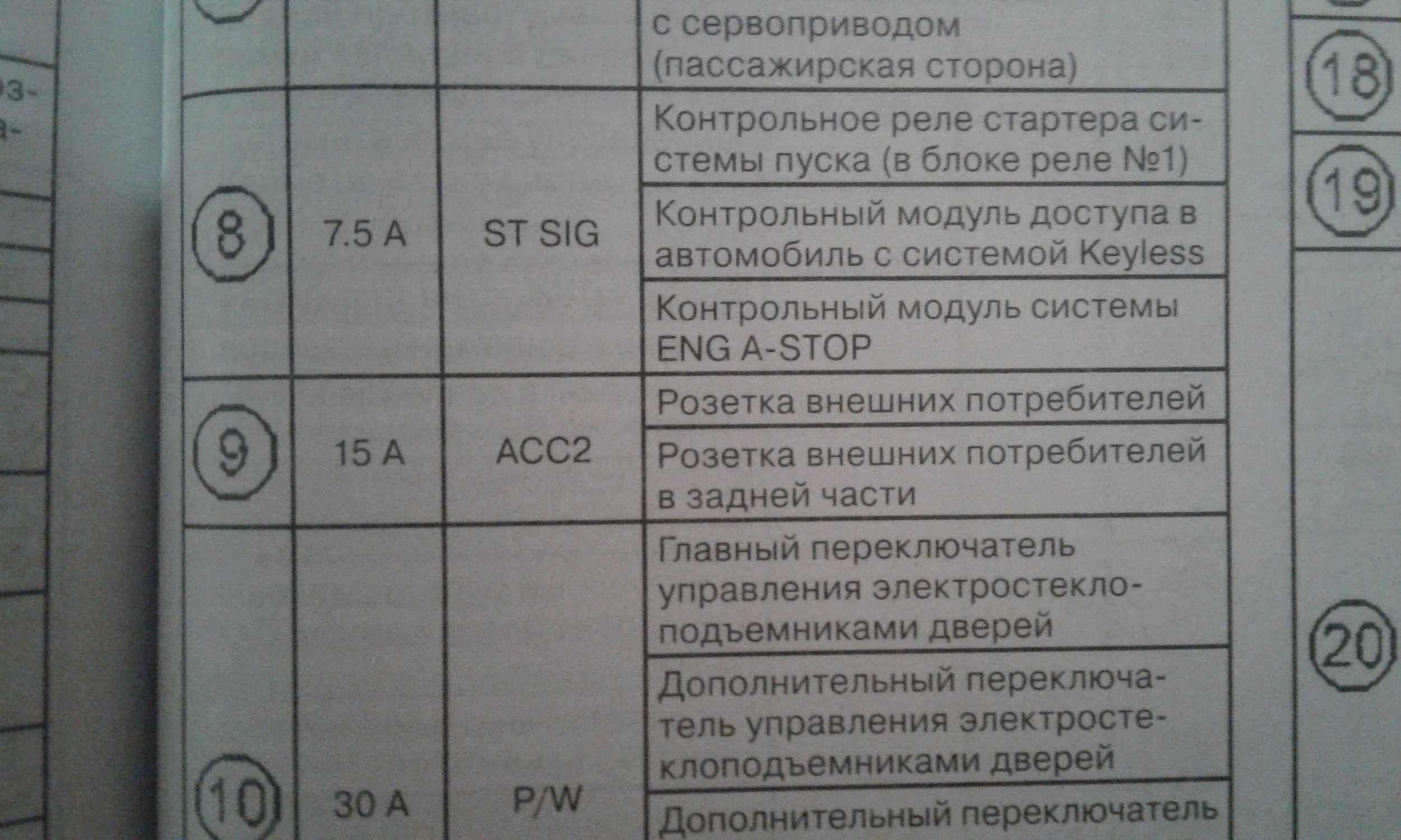

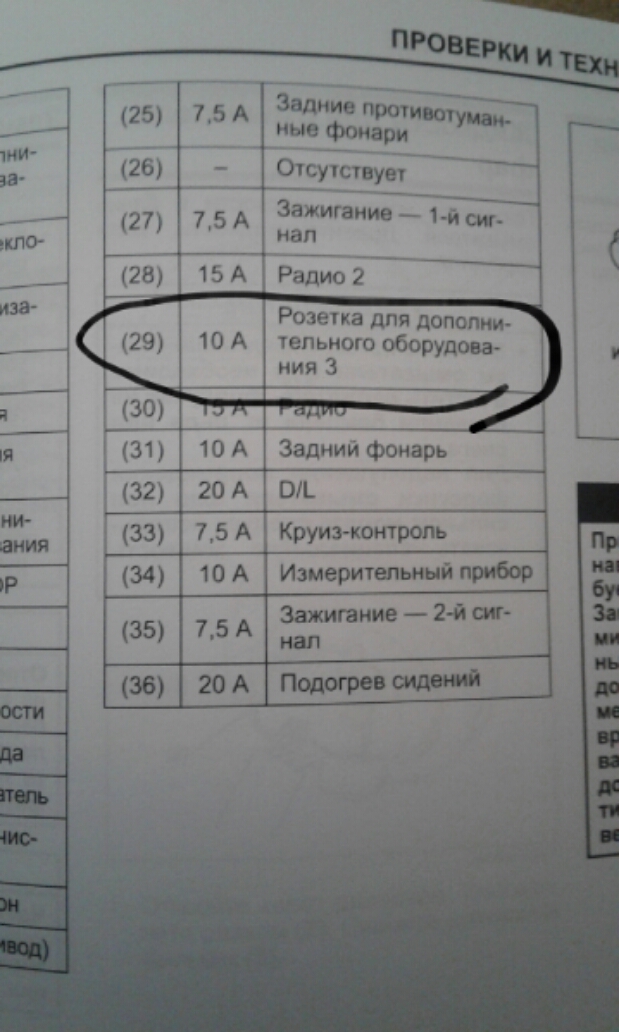

Подождите, помоему, мы черпаем информацию из разных источников . Вот что говорит моя книга.
Предохранитель #9

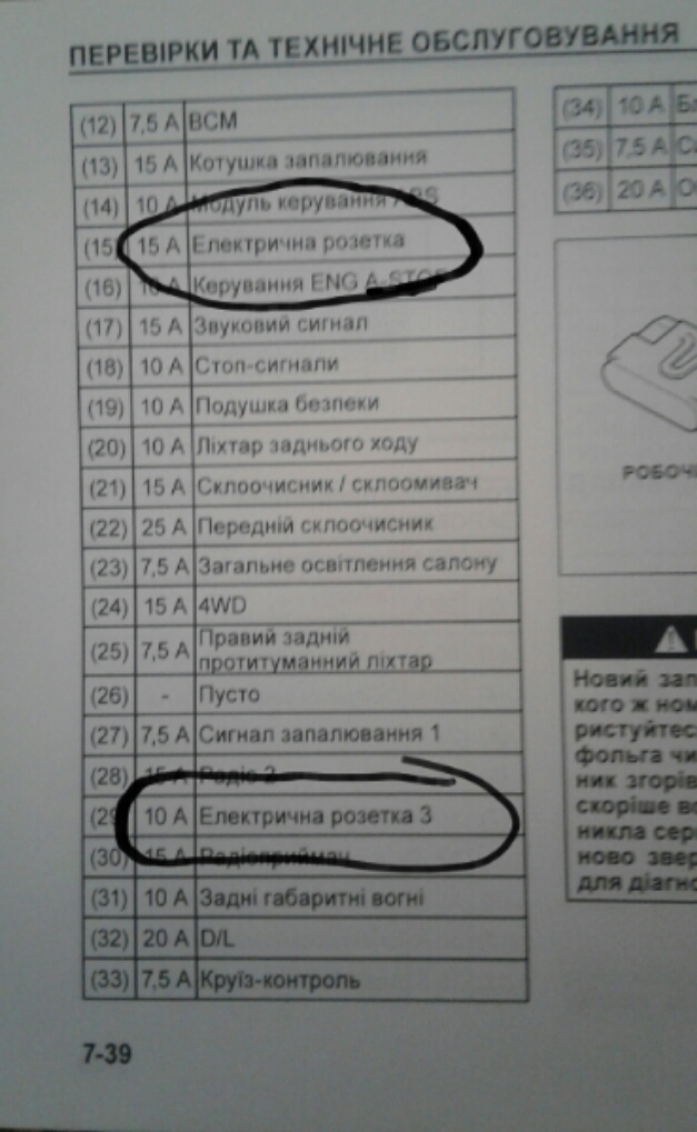

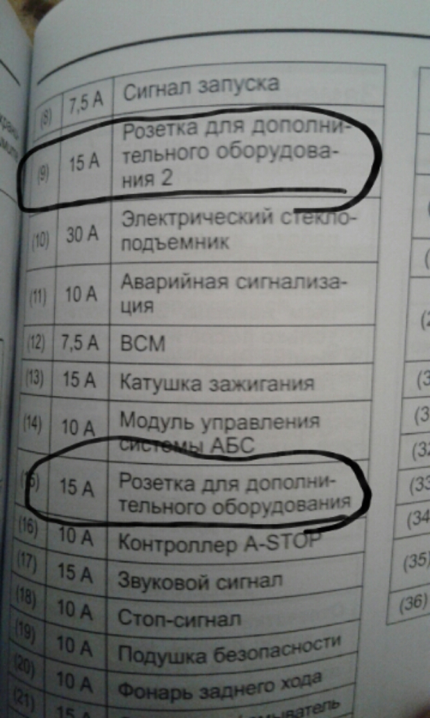

Это вся страница, 20.393.[DOUBLEPOST=1549557124,1549555729][/DOUBLEPOST]Вот мой мануал на украинском языке .
И мой рускоязычный мануал.
[DOUBLEPOST=1549557495][/DOUBLEPOST]И контрольный, в голову (ЭБУ ):)
Ещё вопросы? ;)

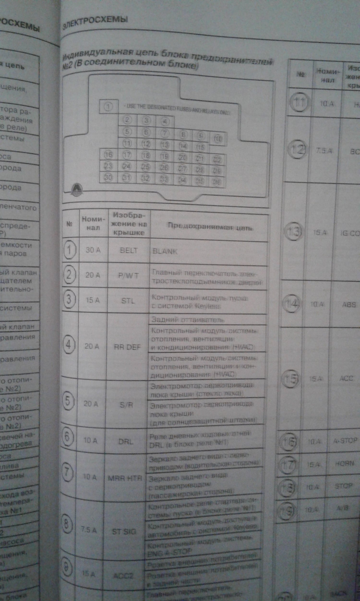

С точки зрения электрики, розетки являются разъёмами . В нашем авто для обывателя доступны только две розетки :одна возле климата ,вторая в багажнике . Они являются одной электрической цепью и защищены одним предохранителем #9 на 15 Ампер (см последнее фото ). Это фото из книги по ремонту и эксплуатации издательства Монолит. Она есть у многих. Предназначена для профиспользования. Условное обозначение данной цепи на крышке предохранителей АСС. Остальные названия "розеток "таковыми не являются , имеют условное обозначение АСС1 и АСС2. Это совсем другие цепи , обслуживают ШГУ и навигационную систему. Это и есть электрический разъём . Так что поиск третьей розетки (в автопонимании розетки )не имеет смысла. Её нет. В мануале дан просто перевод текста, который технически местами не совсем корректен. А в книге из -тва Монолит всё чётко указано и подтверждено Эл. Схемами.
Для всех Сузук Нью с 14 года и по сей день во всех комплектация схемы одинаковы. Отличаются только НАЛИЧИЕМ тех или иных блоков . Если нужны фотоаргументы, то выложу их вечером.

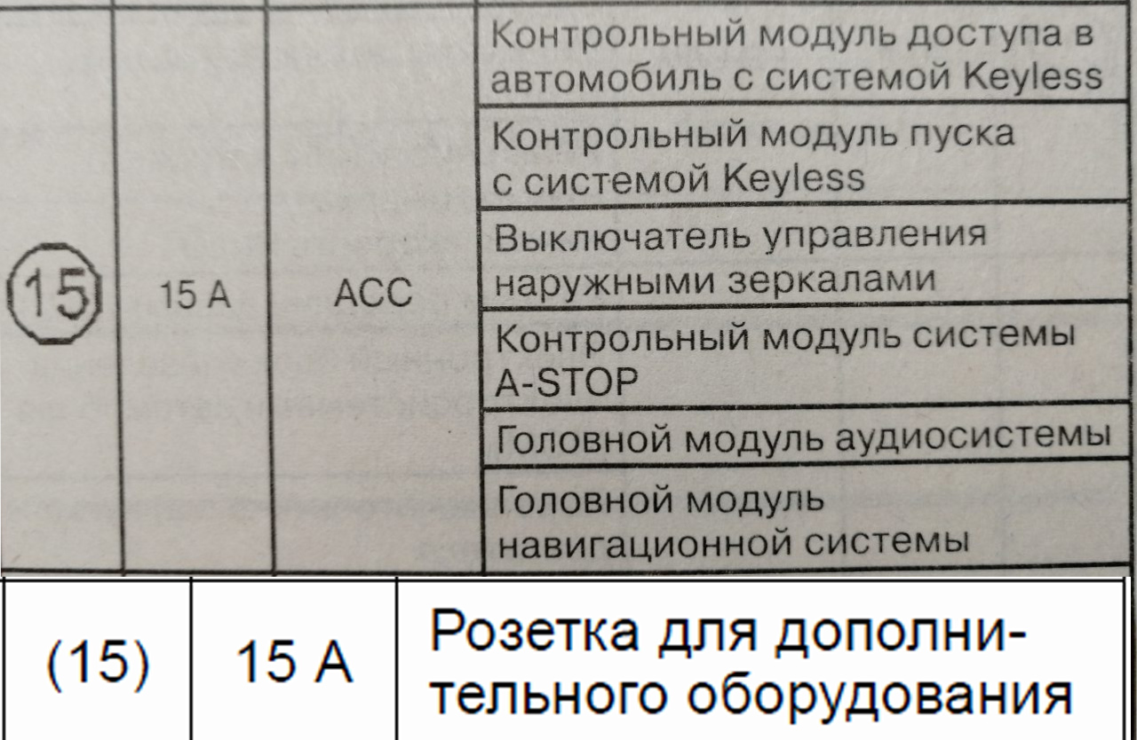

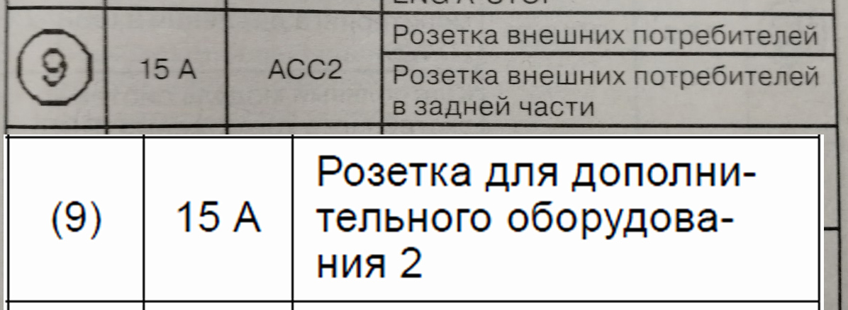

Да, согласен предохранитель №9.
А с этим не согласен. Не АСС, а АСС2.
На АСС сидит как раз предохранитель №15.

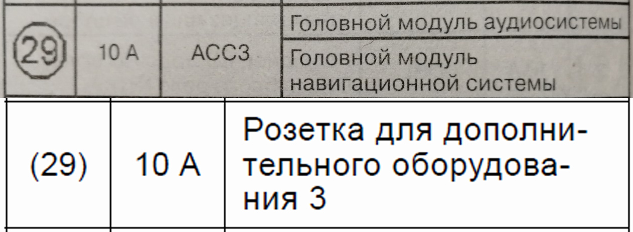

В общем, в этой части наш мануал, конечно, не совсем внятен. Книга по ремонту как раз и разъясняет, что за дополнительное оборудование сидит на 15-ом и на 29-ом предохранителях. Привожу совмещенные данные по предохранителям из книги по ремонту (сверху) и из мануала (снизу):

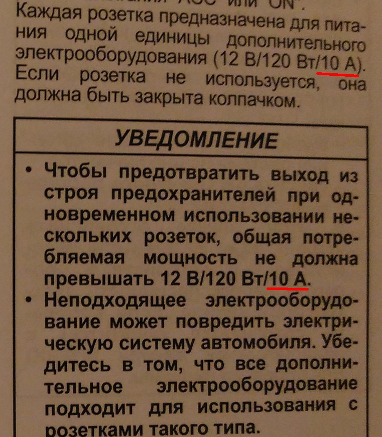

Учитывая вышесказанное, насколько опасно включать в данные розетки автокомпрессор с максимальным рабочим током 12А?

Учитывая вышесказанное, насколько опасно включать в данные розетки автокомпрессор HYUNDAI HY 1645 (максимальный рабочий ток 12А)?
По сути, ваш вопрос звучит так: что больше - 12А или 15А?
A
accolade
Нет, вопрос тоньше.
Учитывая, что предохранители стоят на 15А, насколько критичным окажется ограничение в 10A, упомянутое в моём мануале, при использовании оборудования с максимальным рабочим током 12А:

Они просто перестраховываются. Ведь, "учитывая вышесказанное"(с), предохранитель там стоит на 15А. Поэтому прислушиваться к мануалу или нет, решайте сами. Но учитывайте, что 15А - это СУММАРНЫЙ ток, потребляемый ВСЕМИ устройствами в этой цепи.

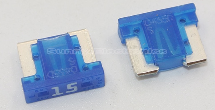

Какой стандарт наших предохранителей, чтобы правильно подобрать?
Предохранители "микро". Но, вообще, я, когда покупал, в магазине просто спрашивал предохранители без ножек.
Вот, например: http://automagazinufa.ru/predokhranitel-micro-bez-nozhek-5a-dlya-yapon-avto-iz-100-sht-dialuch/

Sh-keeper, нашёл на Али за 10 шт. 1,99$.
По Вашей ссылке дешевле. Так что, лучше на месте купить.
Я ссылку дал только для того, чтобы показать вам, как они называются. Кто там по этой ссылке торгует, я даже и не смотрел. А вообще, как тут уже писали, я бы не стал покупать предохранители в непонятных местах (тем более, на Али). Да и стоят они копейки - чего экономить-то?
